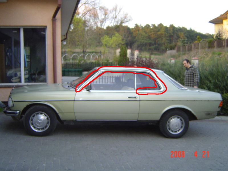

Czy ktoś może mi powiedzieć jak zdjąć zaznaczony element?
Dzięki

Pod tylna szybką jest wkręt prostopadle do ramki a poźniej na całej długosci górnej ramki są wkręty co jakieś 15cm. Widać je po zdjęciu uszczelki rzecz jasna. Po ich odkręceniu powinna listwa odchodzić. Trzyma się ona jeszcze na uszczelce która jest klejona do niej i do karoserii, dlatego idzie dość ciężko. W razie gdybym zapomniał o jakimś mocowaniu poczekaj na potwierdzenie przez kogoś innego ;)

A ta czarna guma przy dachu jest przyklejona?

Ona jest na jakims kleju do chromu przymocowana, z biegiem czasu zaczyna sama odchodzic, u mnie tak sie dzieje na pewnym odcinku.

Tą guma sie nie przejmuj.
Wyjmij uszczelkę, do której dochodzą boczne szyby. Jest wciśnięta w taką rynienkę w chromie który chcesz odmątować. Ja wyciąganie zacząłem od tyłu. Potem wychodzi bez problemu. Z przodu jest przyklejona i przymocowana plastikowym kołkiem. Po wyjęciu uszczelki pozostaje już tylko odkręcać, odkręcać... Z tego co pamiętam ten chromowany element składa się z dwóch części przykręcanych jedna na drugą. Dostęp do wkrętów mocujących drugą uzyskuję się po odkręceniu pierwszej. Jak wymontujesz uszczelkę szyb bocznych to o czym pisałem stanie się jasne ;)

Dzieki bardzo za odpowiedzi nikle zdjete
Pytanie:
Czy to normalne ze te nikle byly przyklejone jakims specyfikiem?

^Raczej tak, u mnie brak tego specyfiku pełniącego rolę uszczelnienia spowodował, że woda lała się do środka, podmakały boczki oraz kanapa. Poł wnętrza rozebrałem, żeby to miejsce znaleźć.

Panowie specjalisci
Co zastosowac do uszczelnienia tego chromu przy zakladaniu?
Silikon, akryl czy moze jeszcze cos innego?

Ja jak rozbierałem poprzednią kupetę do malowania, to starałem się zachować jak najwięcej tej masy, by użyć jej spowrotem.
Na pewno nie stosuj silikonów i akryli budowlanych. Musi to być coś do stosowania w metalu. Coś mi się zdaje, że taką masę można kupić w ASo, wtedy będzie najlepiej. Ew. czaną masę od szybiarzy, do uszczelniania szyb samochodowych.

Ja taką stosowałem. Czarna masa butylowa do szyb. Jest spoko i nic nie cieknie 8)
