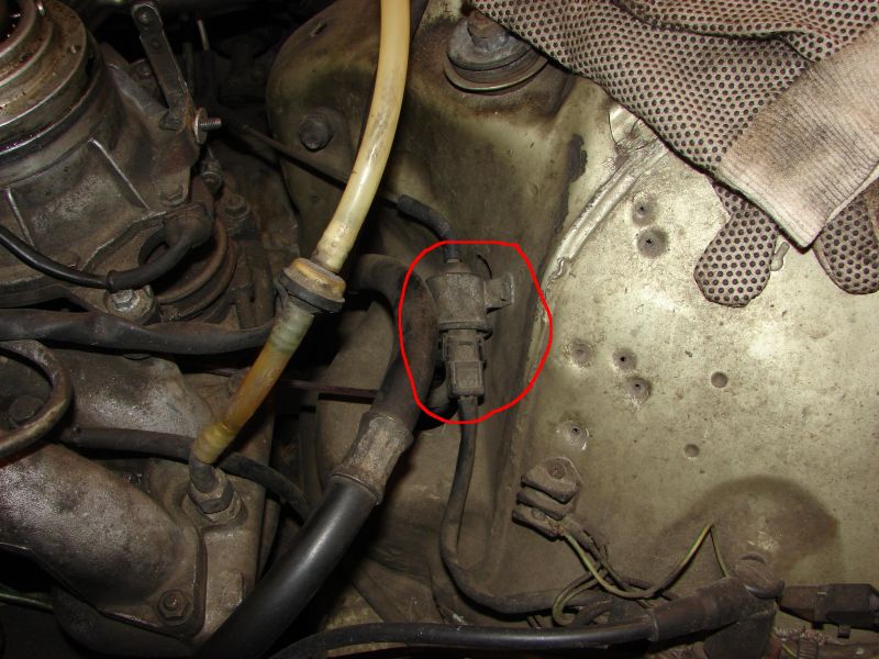

Moze mi ktos powiedziec co to jest?
Silnik M102 (230CE)
Polski Fiat 126p "Maluszek"
Post: pn mar 24, 2008 6:19 pm
Posty: 653
Lokalizacja: Kielce
To elektrozawór. Sterowany napięciem zamyka/otwiera podciśnienie.

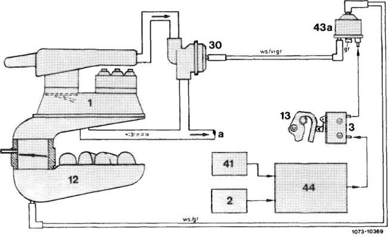

A czy ktoś wie jak powinny być podłączone węże? tzn. są 2 który gdzie?
Post: wt mar 25, 2008 6:44 pm
vpiqs pisze:
Jutro rano zobacze jak to wygląda.
Post: wt mar 25, 2008 9:56 pm
jeden na pewno do podciśnienia, a drugi może podobnie jak tutaj:
Ten elektozawór to numer 43a a nr 30 to Decel shutoff valve [zlosnik] ogólnie dodatkowe powietrze.
Post: wt mar 25, 2008 10:41 pm
Posty: 703
Lokalizacja: Gorzów Wlkp.
oooo juz blizej:)
teraz tylko zostaje pytanie:
W kolektorze ssacym mam 3 podlaczenia:
1 (niewidoczne) do aparatu zaplonowego
2 tam gdzoe wszystko (zamek, swiatla, ekonomizer)
3 na srodku kolektora
w ktore miejce wpiac rureczke?
jest jakas roznica miedzy numerem 2 i 3?
Dzieki za odpowiedzi
