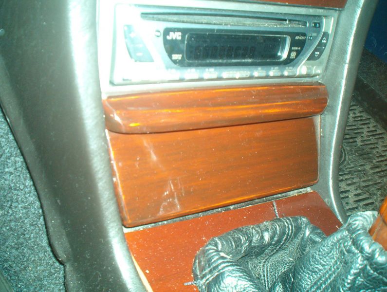

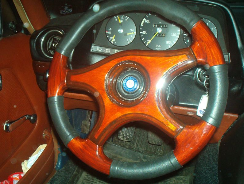

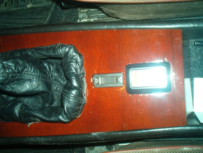

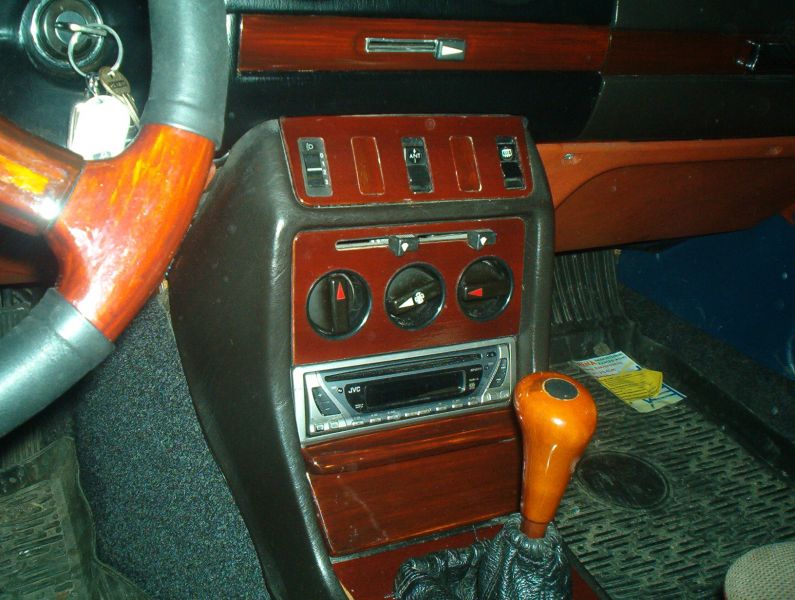

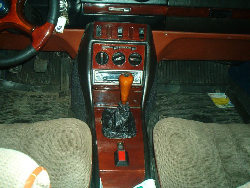

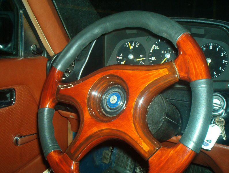

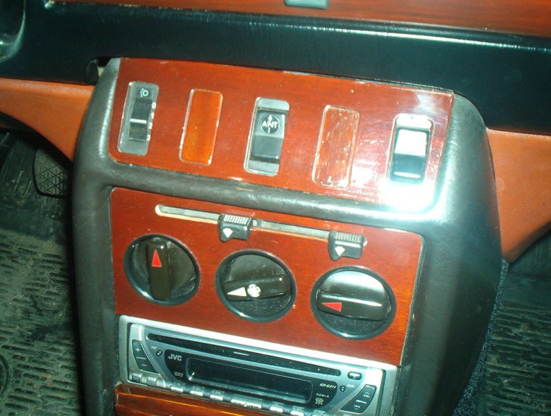

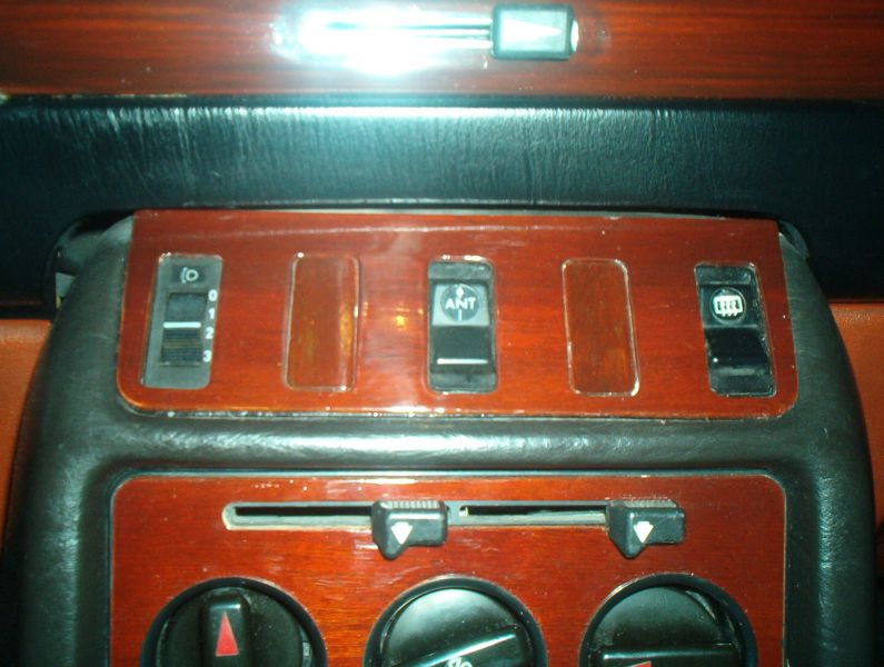

Witam tak sobie właśnie pomyślałem że zaprezentuje drewno własnej roboty. Wrzucam kilka fotek na których można obejrzeć i czy ktoś byłby zainteresowany gdybym zrobił komplet na sprzedaż? Jeszcze zastanawiam się nad gatunkiem i dokładnym odcieniem ale u mnie tak to wygląda na razie . Popielniczka też ręcznie robiona a całość jest montowana do oryginalnych plastików więc nie ma problemu z przełącznikami i zaczepami. na zdjęciach jest też kierownica jednak nie będzie robiona w komplecie na sprzedaż gdyż jest to oryginalna tylko odnowiona i obszyta skóra bo się ślizgała podczas jazdy Oceniajcie i piszcie co sądzicie

Słabo to wyglada moim skromnym zdaniem...

Ja bym sie nie skusil. Wyglada to malo estetycznie. Gratuluje jednak samozaparcia - widac, ze sie napracowales.

Może jakiś inny rodzaj drewna i będzie lepiej.. może..
ale pracy faktycznie dużo.. gratulacje.
Poza tym wydaje mi się że widać, iż powłoka lakieru bezbarwnego nie jest gładka i to psuje efekt. tak mi się wydaje.

hmm wyglada to przecietnie... przydało by się inne drewno.
Sam robiłem do beczki drewienko... i dałem na nie chyba z 5 warstw farby i 3 bezbarwnego ;) wygladało nawet ok ale słoji nie było ... a to je dyskwalifikowało.

Ja bym się skusił i pewnie wielu innych adeptów tez...np ja dostałem beczke bez niczego zupełnie wypruta na desce;) heh
Kupiłbym jezeli byś tego nie pomalował i polakierował - zostaw to solidnym stolarzom, niech zrobią to za Ciebie - każdy polakieruje sobie na swój własny kolor. Rzeźba elementów moim zdaniem wyszła bardzo przyzwoicie, tak trzymać :)

Radio jest dobre tylko teraz troche nie pasuje:) fakt drewo ma duzo nidoróbek ale chciałem zob jak mniej wiecej bedzie wyglądac widac rozne odcienie i gatunki drewna a warstwy bezbarwnego sa 2 dlatego taki efekt słaby ale nast zrobie tak na super kilka warstw i z jednego gatunku drewna tylko kiera jest tak porządnie zrobiona kilka warstw!!

Sorry chłopaki ale ja będę szczery z tego wszystkiego to jedynia ta kierownica w miare wygląda, reszta to chyba nie porozumienie. Nie chodzi mi że to nie oryginał ale jak na to patrze to przypominają mi się wenętrzne klamki ze w116 od cyganów którzy chcąc uzyskać efekt drewna pomalowali je bejcą. Jest to poprostu kiczowate.

ja bym proponowal abys wkleil zdjecia gotowych surowych elementow, bez lakieru i wtedy mozna ocenic czy to cos warte. bo teraz to wyglada jakby najebany jepetto tuningowal pinokia...

hej, ze swojego doświadczenia a mam swoją stolarnię to lakierując najpierw nakładaj podkład grubokrujący szlifując 600-tką albo nawet 320-tką każdorazowo przed nałożeniem następnej warstwy (przy papierze 320 łatwo jest przeszlifować). Następnie jak juz zalejesz wszystkie pory i wyszlifujesz (ale szlifujesz lakier nie do drewna) nakładasz klar w miarę gęstyi nakładasz grubo. Po wyschnięciu szlifujesz 1200, potem 2500 i polerujesz. Powinno ci wyjść lustro. Jak oryginał
