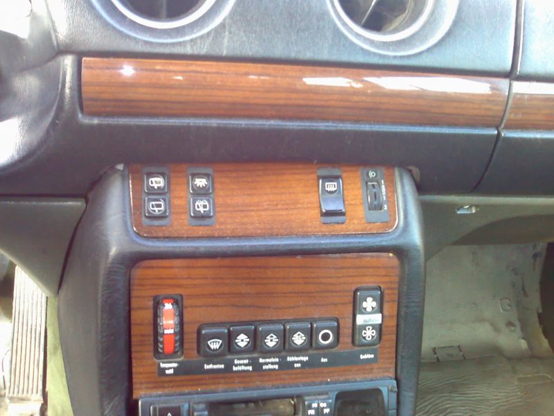

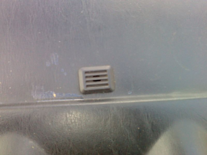

Nie do końca zgodze się z tą deską jeżeli tamta klima ma takie sterowanie
http://www.w114-115.org.pl/forum/img01/ ... 123584.jpg to u góry na desce jest takie coś
http://www.w114-115.org.pl/forum/img01/ ... 123585.jpg
pod deską jest mocowanie do rurki która prowadzi od tej kratki do nagrzewnicy jeżeli miał bym ładną deske to bym jej nie rzeźbił dlatego napisałem że deske też
