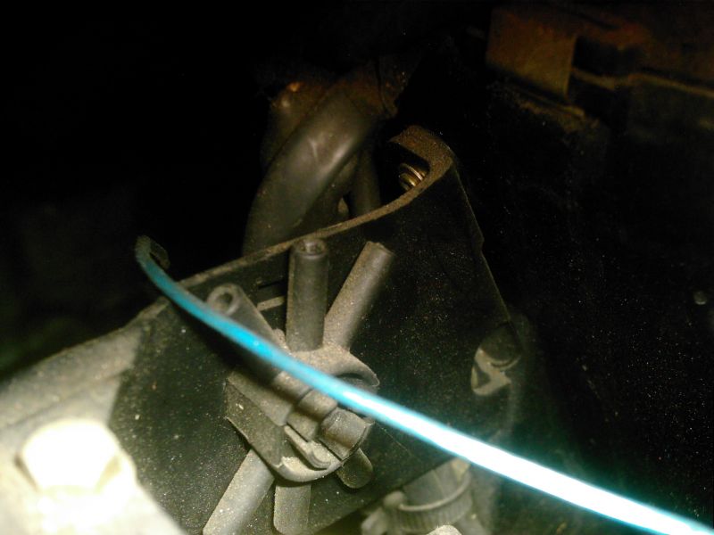

Witam. A tak sobie remontuje beczusie , i przy okazji robót znalazłem takie coś oto: Obrazek

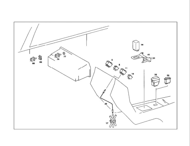

wiem tylko tyle ze z jednej końcówki wychodził kabelek( światłowód) szkoda ze jeden bo z tego co widze powinno być 6. W środek pewnie wchodzi żarówka. Ale mam jeden dylemat. Gdzie te światłowody idą?? co one oświetlają?? ciekawa sprawa hmmm <br>Dodano po 9 minutach.:<br> Obrazek
z tego rysunku wynika ze to oświetlenie przycisków. Dobrze myśle??

Post: ndz sty 20, 2008 9:45 pm
Tak jak na rysunku, podświetla stłumionym światłem dokładnie to co widać .

Rozumiem że ten rodzielacz jest przy tunelu w nogach kierowcy, tak? Tez musze sie za to zabrać i fajnie że są tu zdjęcie i schemat :)
Post: pn sty 21, 2008 12:59 pm
maximad pisze:
Trzeba wyjąc panel nad pokrętłami i w głębi po lewej widać go.
Można tez wyjąć osłonę z lewej strony kokpitu,ale dużo z tym roboty.

Czyli rozumieim tak, że w rozdzielaczu jest zarówka i swiatełko idzie swiatłowodami do przełączników... i one powinny dzieki temu być podświetlane, tak?
ps: wszystkie przełączniki będą podswietlane? regulacja swiatel? szyberdach? lampka tyla? bo mi sie zapala włącznik gdy ją zapale.. więc jak to jest?
Post: wt sty 22, 2008 12:41 am
Posty: 2118
One są do oświetlania tylko i wyłącznie przycisków na panelu. Tak mi sie wydaje bynajmniej i tak wynika z rysunku :)

No właściwie tak ja tez to rozumiem.. ale... doświtlane są przyciski po właczeniu świateł, wtedy jest oświetlenie deski rozdzielczej oraz pokręteł ogrzewania. Natomiast u mnie te przyciski z panelu się nie palą po włączeniu świateł... ale np. gdy włącze przycisk od tylnej lampki to wtedy on się zapala. Czyli jak to jest... swiatłowody delikatnie doświetlają? a po włączeniu pali się mocniej? bo już nic nie rozumiem :D

Dokładnie tak jak mówisz, świecą lekko a jak włączysz dany przycisk to świecą mocniej bo uruchamia się w nich osobna żaróweczka

Przyciski, które znajdują się nad pokrętłami czyli szyberdach, tylna szyba, regulacja świateł , ogrzewanie szyby i klakson dwu tonowy, są oświetlanie z tego rozgałęzienia.Również włącznik awaryjnych który jest pomiędzy fotelami, czy duży 1 seria czy mały 2 i 3 seria.
Pokrętła sa oświetlane normalnymi żarówkami takimi jakie sa w kontrolkach .
Włączniki opuszczania szyb 1 i 2 seria sa też oświetlane "światłowodami" ale nie sa powiązane z tym rozgałęźnikiem, a jak są to musiałbym zobaczyć u siebie.
Włącznik ogrzewania tylnej szyby jest podświetlony na blado tak samo jak reszta obok, kiedy włączymy ogrzewanie , wtedy zapala się żarówka umieszczona w nim która sygnalizuje włączone ogrzewanie szyby, tak samo jak włączymy awaryjne.

Dzięki .. teraz przynajmniej wszystko wiem :) czyli właściwie w tą strone szło moje myślenie ;)
