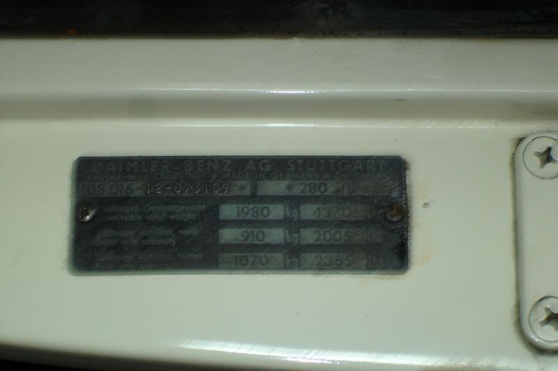

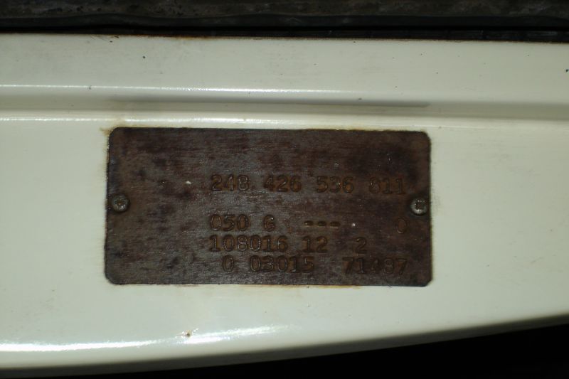

Moja prośba o rozkodowanie vin-u:
http://www.w114-115.org.pl/forum/img01/ ... C02879.jpg
http://www.w114-115.org.pl/forum/img01/ ... C02880.jpg
z góry dziękuje.

280S ,skrzynia automatyczna,kierownica po lewej stronie;
050 - white (T) (from 01.01.1963 up to 31.12.1972)
248 - rear window, electrically heated (compound glass) (from 01.01.1964 up to 30.11.1991)
426 - mercedes-benz power steering and automatic transmission with floor shift (from 01.10.1964 up to 29.02.1986)
536 - interference suppression without radio set and mechanically operated antenna (from 01.01.1970 up to 31.07.1997)
811 - loudspeaker, sound package in the rear (from 01.05.1963 up to 30.04.1983)
pełne dane samochodu otrzymasz po zamówieniu karty danych:
http://www.w114-115.org.pl/forum/viewtopic.php?t=17098

Dzięki za odpowiedź, fotki postaram się zrobić w sobotę. W aucie zamontowany jest elektryczny szyberdach - czy jest on zaznaczony na tabliczce odpowiednim kodem? Szukam kodu lub nazwy tapicerki - czy są jakieś wzorniki w necie?

tak jak pisałem w swoim pierwszym poście,PEŁNE wyposażenie możesz poznać tylko po zamówieniu karty danych
