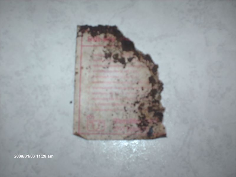

no sprawdziłem i ten plastik był jako podstawa lewarka ale jak go wyszarpnąłem to nic nie bylo oprócz kurzu :) , obok znalazłem taką kartkę nie wiem od czego ale była przyklejona do nadkola (moze od apteczki?) dodaje foto

To nie jest daten karta. Więc przeszczep robił ktoś z wiedzą 8) Jeżeli nie ma pod fotelem to lipa A do czego dokładnie ci ten vin potrzebny? Jeżeli do kupowania części to czasem sam rocznik wystarczy a stempel będzie tam gdzie są tylne głośniki i w oparciu fotela kierowcy od strony pasażera o tych wiem bo rozbierałem [zlosnikz]
