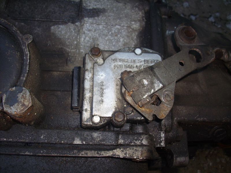

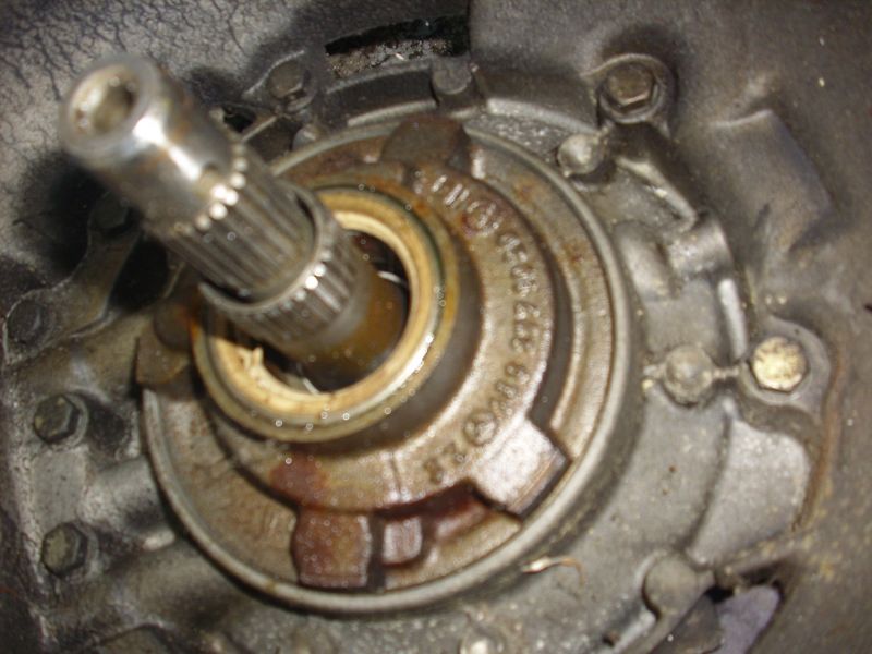

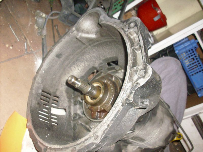

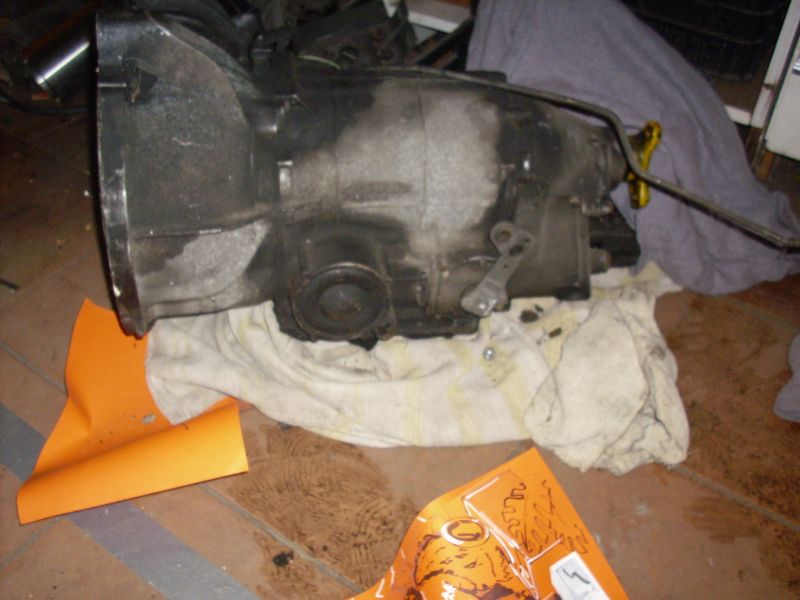

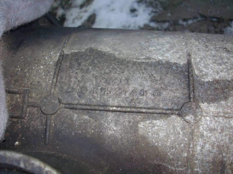

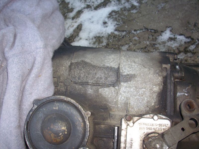

Czy skrzynie automat o nr 1 2112 F1
* R115 271 41 01*
46
da się założyć do diesla 300 D .
I jak sprawdzić taką skrzynię czy działa przed zamontowaniem .
dzięki za odpowiedź pozdrawiam Marcin.

To co podałeś to nr części a konkretnie obudowy-nie jest to zadnym numerem skrzyni.
Numer jest( albo czasem go nie ma) po prawej stronie skrzyni nad miska oleju.
Zapewne ta skrzynie da sie załozyc do 300D ale nie konieczne będzie działac.
Spisz nr z nad miski to ci powiem jaka to skrzynia<br>Dodano po 2 minutach.:<br>
