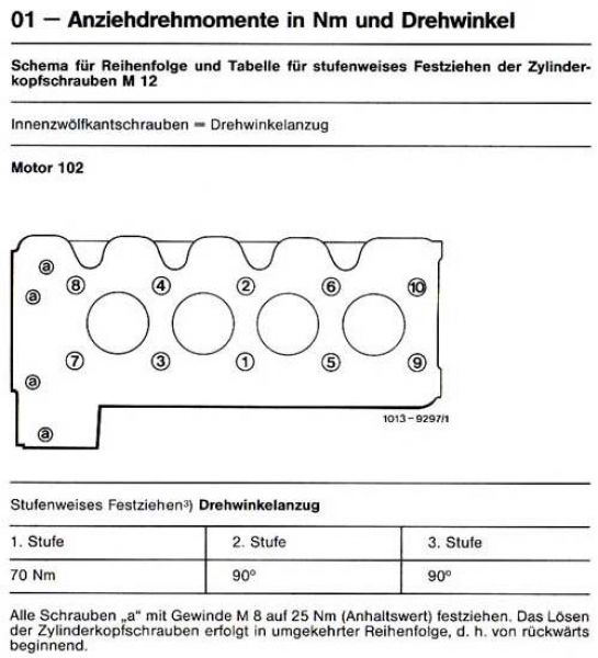

Czy mogę prosić kogoś o napisanie/wrzucenie podstawowych informacji dotyczących głowicy w M102?
Chodzi mi głównie o:
- kolejność dokręcania śrub głowicy
- momenty dokręcania
- ustawinia rozrządu
Coś mój motor ostatnio dziwnie się zachowuje, może to zawory, może gniazda? nie wiem. Mam dobrego (zaufanego) mechanika, ale ten raczej nie robił Mercedesów, stąd moja prośba.
z gory dzięki
[b]116 280S / 673 + 303[/b]
Turchese Farfalla - 126 '77
Post: śr gru 05, 2007 11:12 pm
Posty: 580
Prosze
