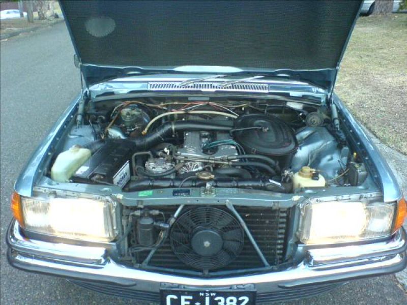

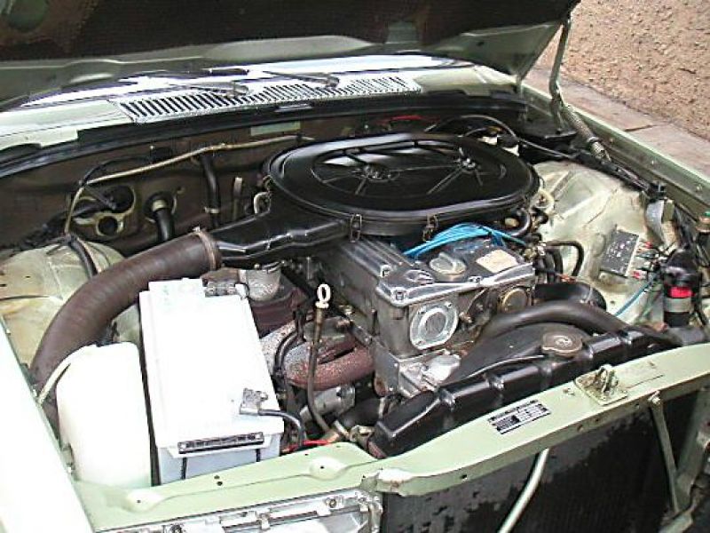

Przemcio pisze:
Własnie się stałem posiadaczem gwiazdy w116 moje pierwsze pytanie silnik 2.8 S a na klapie pisze 2.8SE sprawdziłem silnik jest 2.8 s i w dowodzie jest S dlaczego tak jest?
116'tki z silnikiem gaźnikowym miały oznaczenie 280S a z wtryskiem SE.
Jeśli twój silnik wygląda tak:
to masz silnik z gaźnikiem ;)
a jeśli tak:
to masz silnik z wtryskiem.
S 124 E 28, 269/001 '95
Post: pn lis 26, 2007 1:04 pm
Cem pisze:
czyli gaźnikowe miały polerowaną pokrywę zaworów???? [zlosnik]
