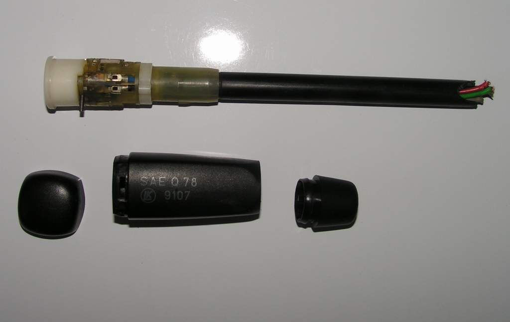

Post: sob lip 23, 2011 11:58 am
odgrzeję trochę starego kotleta....panowie,czy końcówka plastikowa,tam gdzie są piktogramy na wyłączniku kierunków,wycieraczek itd. jest możliwa do przekładki,bo niestety zakupiłem II seryjny ,który niestety jest inny
niż w III serii;
Dunkelheit !
Post: śr sie 17, 2011 7:37 pm
Posty: 2205
t.king pisze:
niż w III serii;
Zdjęcie rozmontowanego (w " " właściwie), powinno odpowiedzieć na to pytanie:
PICT0098a.JPG [ 27.04 KiB | Przejrzano 1540 razy ]
Aby to zrobić, trzeba całkowicie rozbroić wtyczkę, aż do gołych przewodów. A styki wtyczki są na końcach kabli pozaciskanie. Także - dać, się da, ale chwilę zajmie. Żaden plug&play.
