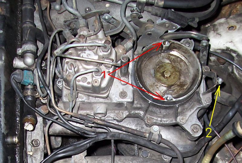

bp pisze:
podaj jak mozesz
Demontujesz pokrywę filtra powietrza, wyjmujesz wkład, od parownika odkręcasz wąż z gazem i demontujesz obudowę filtra powietrza (nie zapomnij o nakrętce nr 2 bo się będziesz szarpał (jeśli jest) [zlosnik], musisz zobaczyć jak jest zamontowany mikser z wężem od gazu ale prawdopodobnie tak jak większość z nich jest kręcony na dwie śruby (nr 1 ), wykręcasz i wszystko delikatnie zdejmujesz. Demontujesz wszystko to, co jest z gazem związane, zaślepiasz otwór w obudowie filtra powietrza po węzu gazowym ( np. przelotką/zatyczką /zaślepką taką jak otwory w karoserii (pamiętając o tym by były zakładane od zewnątrz do środka [ssanie motoru/podciśnienie] ) zakładasz wszystko tak jak było(oprócz gazu) pamiętając o odmie [zlosnik] .
Wyjmujesz bezpiecznik z gniazda gazu i możesz śmigać [zlosnik] . Nie proponuję Ci demontażu (chociasz jest prosty, skoro nie grzebałeś jeszcze przy tym [zlosnik] a można to zrobić nawet z gazem w zbiorniku)
Robisz jazdę próbną i jesteś ździwiony ale auto lepiej się zbiera i ma uboższą mieszankę. Jeśli się okaże, że dużo pali możesz jechać na kontrolny pomiar spalin
miłej zabawy
pozdro <br>Dodano po 3 minutach.:<br> A zapomniałem o fotce [zlosnik]
http://www.w114-115.org.pl/forum/img01/1191912507_1.jpg
klapę popuść na śrubie, a dźwignia ją sama powinna ustawić, jak będzie dobrze, to nie powinna się zawieszać ani ocierać o ścianki rozdzielacza.
pozdro
wojtyla
