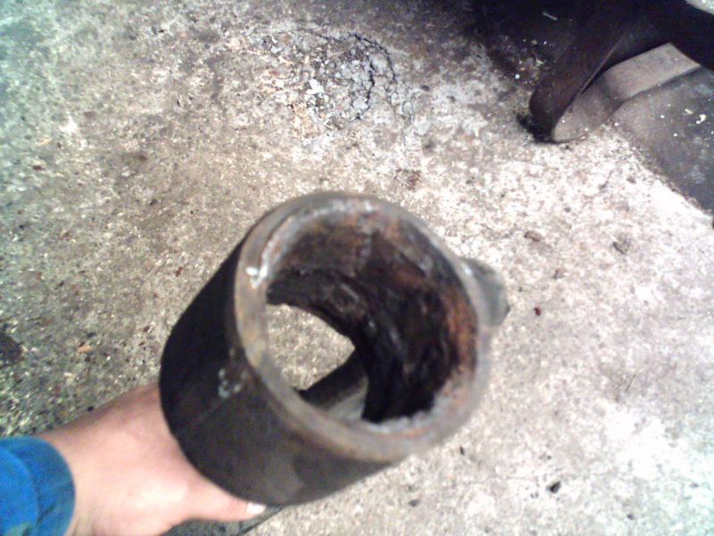

Walczyłem cały weekend z przednim zawieszeniem a dokładnie ze sworzniem mimośrodowym regulującym pochylenie koła.
PUZON wyglądał jak przeładowany kamaz :D przednie koła rozjeżdżały mu sie na dole widok był fajny ale bolało na oponach i lubił sobie uciec przy gwałtownym hamowaniu.

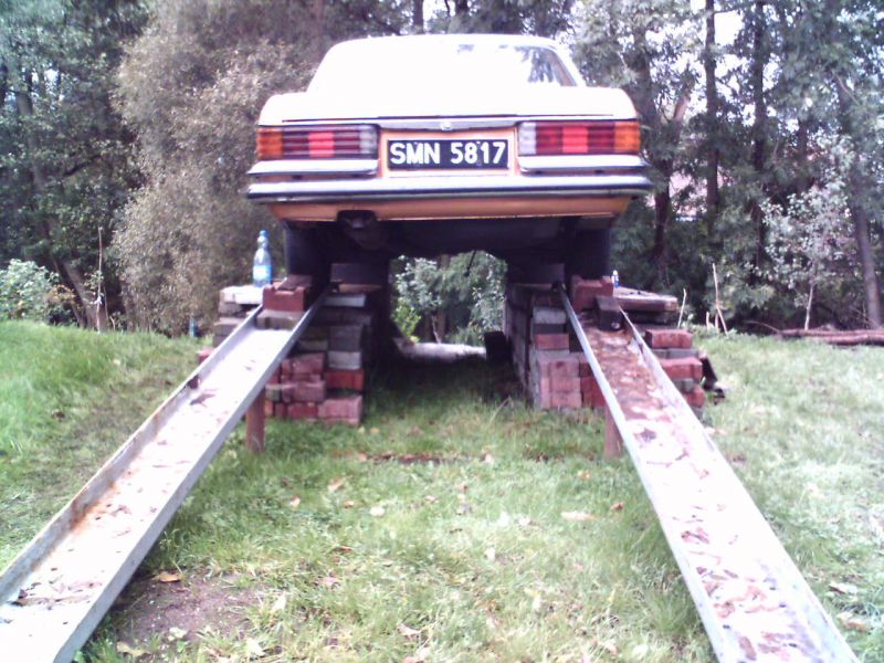

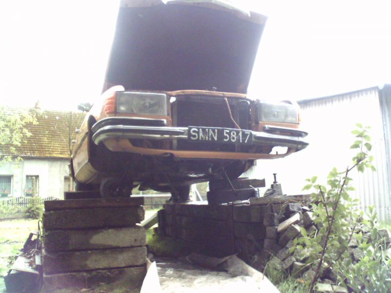

Stół operacyjny:

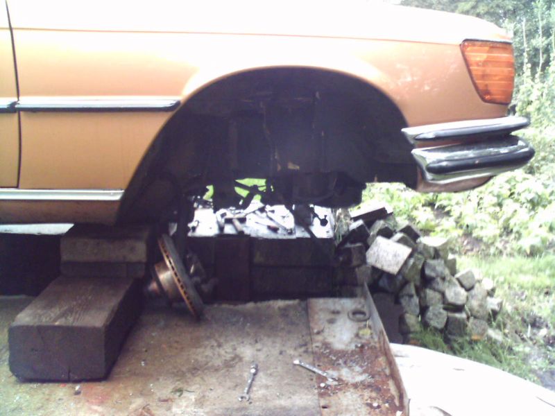

Zacząłem prace od strony pasażera i uwolnieni zwrotnicy:
Potem poszła sprężyna no i tu zrobiła sie lekka skucha.
Sprężyna wyszła z auta a potem pościł jeden ściągacz i zrobiło sie słabo :(
Na razie nie mam pomysły co z tym zrobić wiec schowałem pod stalową płytą i czekam na wene.

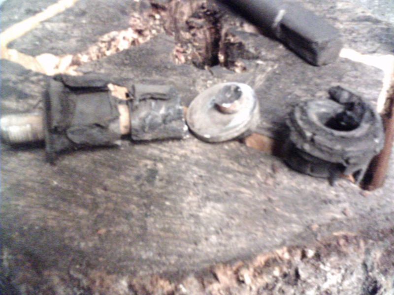

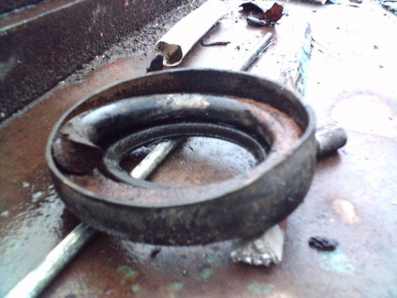

Sprężyna oczywiście pęknięta ale dziwnie bo na gorze zwykle pękają na dole.

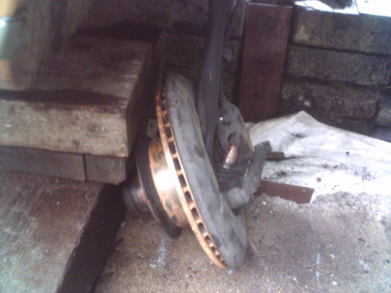

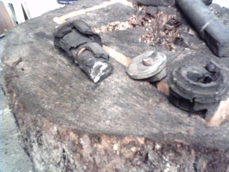

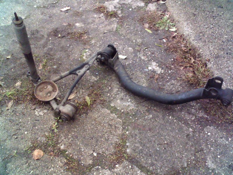

Potem wyjąłem wahacz dolny - ten akurat wyszedł bez specjalnych oporów.

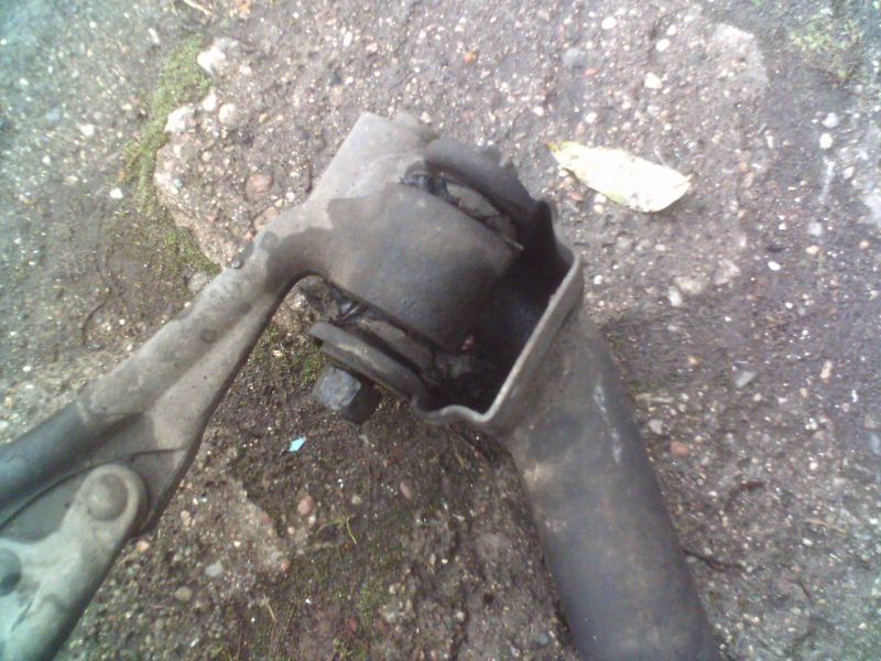

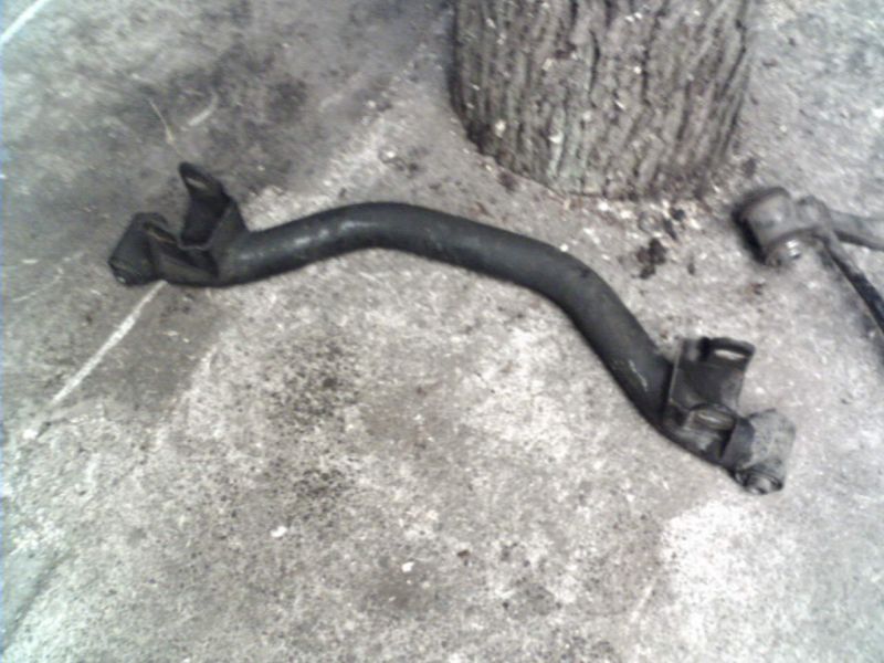

No to zabrałem sie za drugą stronę no przeszedł czas na głównego winnego całego zamieszania...
No i uwolniona belka czeka na powrót do auta.
Poskładałem wsio do kupy, poszedł nowy wahacz zamiast zmasakrowanego no i zaczął się akt drugi jak na razie przegrany przezemnie :(

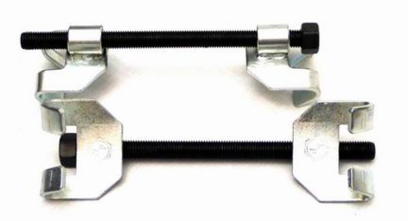

Dzisiaj od 9 rano do 17 próbowałem założyć sprężynę do auta i jak na razie bez sukcesu.
Nie pomogły 3 komplety ściągaczy :(
Ściągacze latały po całym ranczu cud że jeszcze mogę do was klepać :D łapki mam obie a i łeb cały :D - chyba :D
!!!!!! PILNIE POŻYCZĘ PORZĄDNE ŚCIĄGACZE NA JEDEN DZIEŃ !!!!!!!!!!!!

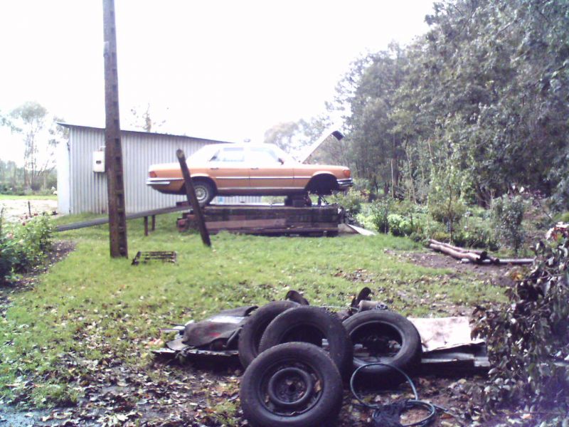

Puzon na razie leży na stole operacyjnym :(

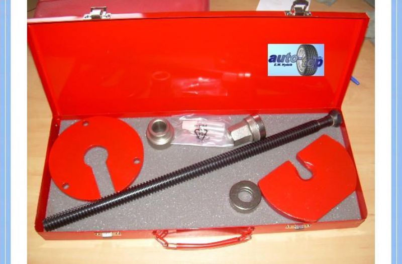

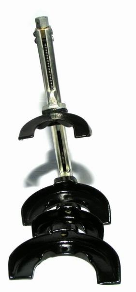

spoko nie jest tak tragicznie :) <br>Dodano po 45 minutach.:<br> No to mając na uwadze swoje i auta zdrowie zainwestowałem w takie oto narządko.
Do ekipy szczecińskiej - jakby co to jest od kogo pożyczyć :D

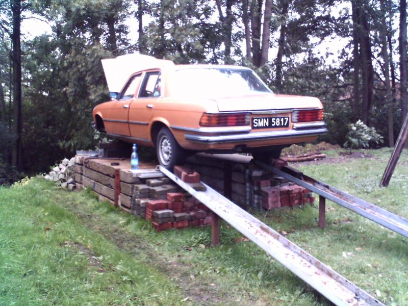

to nie kanał tylko najazd :P - teraz mam komfortowe warunki pracy nie widziałeś mojego podnośnika słupowego z garażu :D
A oto moj podnośnik 4 słupowy w pełnej krasie :)
tyle ze ten "sprcjalny " do mercedesa sciagacz to raczej nie pasuje do mercedesa [zlosnik]
dzisiaj sie o tym przekonałem - może w 190 dało sie tym założyć sprężynę ale do W116 zapomnij.
Próbowałem dwa razy i nie podobało mi sie :( zdjąłem kolektor i filtr bo śruba nie miała gdzie wyjść ale to i tak nie pomogło ten górny talerz zupełnie nie pasuje do mojej budy :(
Jutro walczę dalej ..... zwykłymi ściągaczami tylko że zrobionymi przez kowala :D

MacKuz pisze:
roadrunner pisze:
Nie dalo sie - uzylem standardowych sciagaczy i podnosnika.
MacKuz pisze:
Do 201/124 tez nie pasi jakis szajs. Chlopaki zrobili cos na wzor tego co widziales u mnie w katalogu (1100pln netto [szalone]) ale im nie wyszlo

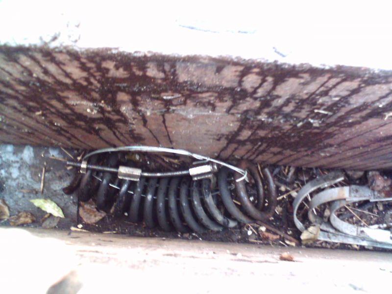

Jako, że kilka dni temu skończyłem wreszcie remont multilinka - czyli wielowachaczowego tylnego zawieszenia w Volvo, szczerze Ci współczuję.
Wiem ile zabawy jest z włożeniem sprężyny.
Ja miałem jeszcze utrudnienie bo dotoczyłem aluminiowe dystanse pod sprężynę aby stał wyżej.
Również zabezpieczyłem się stalowymi linkami (5m 4,50 PLN a ręce nie urwane)
Kupiłem takie za 38 PLN i o dziwo działają [zlosnik]
Ale najlepsze moim zdaniem są takie lub podobne do tych;
Łączę się w bólu ;)
