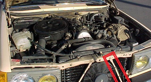

Element który zaznaczyłem na poniższym zdjęciu. W wielu, jak nie w większości egzemplarzy, go nie ma. W moim również - a sądząc po śladach kiedyś był. O co chodzi z jego nagminnym brakiem?

Z tego co się orientuje to w wersji z klimą był on tylko montowany dla ułatwienia montarzu wentylatora klimy :)
Jeżeli sie myle to prosze innych o poprawienie mnie :)

Czy wiatrak występował w każdym modelu z klimą? U mnie nie ma żadnego wiatraka no i tego elementu zaznaczonego przez Frugomana też brak.

Druga poprzeczka dokładana była do zamocowania wiatraka.Miejsce do przykręcenia jest gotowe w każdej beczce.

Zdjęcie, które pokazałeś ma właśnie dodatkową poprzeczkę, a tuż za nią widoczny dodatkowy wiatrak od klimy.
