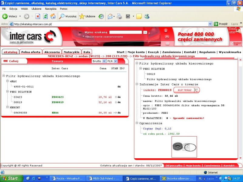

Post: pt lis 09, 2007 2:49 pm
Rejestracja: śr mar 29, 2006 1:56 pm
Posty: 1050
Lokalizacja: Świdnica/Poznań
Student pisze:
wyniesie 41 złotych
trochę drogo w Poznaniu w inter cars'ie trochę taniej
http://www.w114-115.org.pl/forum/img01/ ... 019_u1.jpg
więc można sobie poszukać [zlosnik]
"ale koles w sklepie nie spotkal sie z tym zeby ktos kupowal "
bo koleś jest zdziwiony, że w beczce jest wspoma [zlosnik]
pozdro[/list]

Wojtyla pisze:
Ha! własnie taki filtr kupiłem ja! i pasuje on tak sobie. Natomiast oryginalnie założony filtr wygląda inaczej i przpomina pierścień po prostu bez jakichkolwiek elementów metalowych. Różnica mniej niż dziesięciu złotych a filtr wymieniasz raz na kilka lat.
