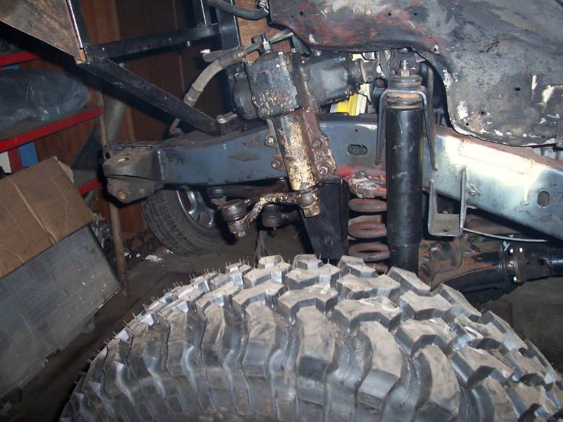

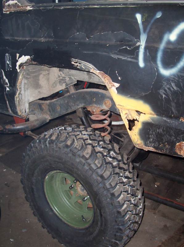

Jako ze kolegą jest za mało mocy i nawet marne 3 litry pod maską nie daja rady .. a mowa tu o G klasie postanowili wsadzis do zwyklej 300D (stary motor płaskie tłoki) TURBO ...
A oto efekty ...

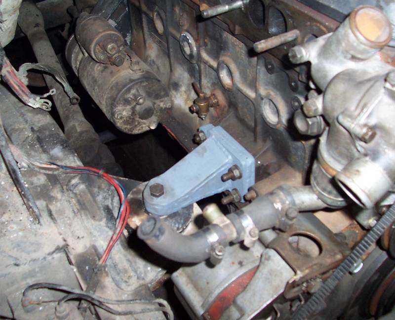

trzeba było troszke przerobić łape silnika .. ale szlus i jest nowa piękna wyspawana ..

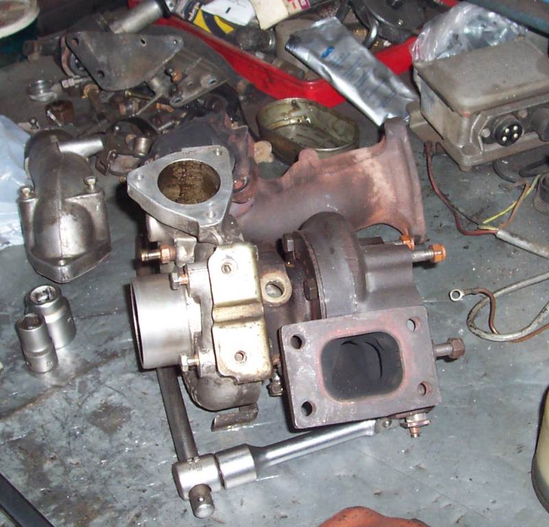

Potem zrobiło sie kolektor
Brak jak narazie przejscówki między turbina a kolektorem ale to bedzie ...
No i tu Ona ... Turbina
