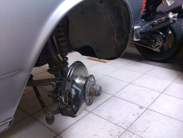

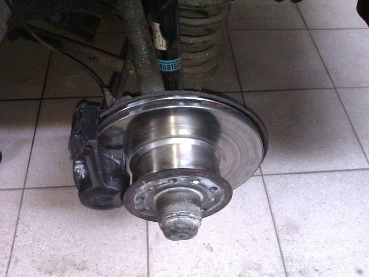

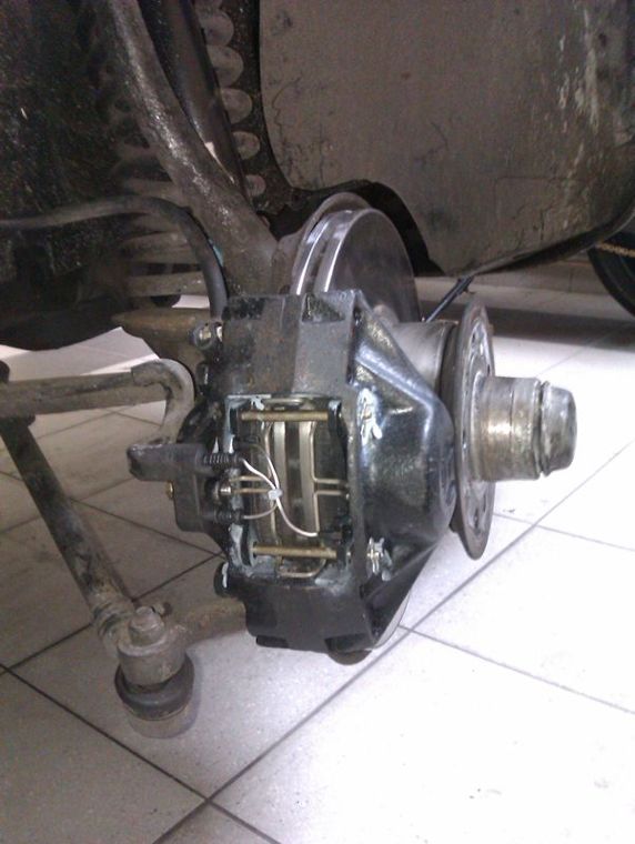

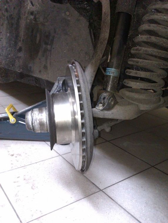

Post: pn lut 20, 2012 7:15 pm
Rejestracja: pt lis 02, 2007 9:30 pm
Posty: 134
Lokalizacja: Opole
nawróciłem się na słuszną i odpowiedzialną drogę.
W moim szalonym pojeździe na dzień dzisiejszy
funkcjonują bardziej wydajne, bo wentylowane, hamulce [zlosnikok].
...a poważniej to stało się tak, że pewnie po burzliwej dyskusji
w tym wątku, całkiem niedawno odezwał się do mnie forumowy kolega.
Zaproponował własnoręcznie odnowiony komplet zacisków do W126 I serii.
Nie podpasowały mu, więc odstąpił mi je. Mi było bardzo na rękę bo nie musiałem
szukać, dzwonić itd. oraz doprowadzać zacisków do stanu używalności.
Serdeczne dzięki jeszcze raz Bartek - bmw :)
Dalej już poszło gładko. Zamówiłem elementy firmy Bosch: komplet klocków,
tarcze oczywiście wentylowane oraz czujniki zużycia okładzin.
Całość zamontowana bez żadnych komplikacji na zasadzie wsadź i śmiga [palacz]
Zero przeróbek tak jak lubię [zlosnik]
Odczucia po zmianie na razie żadne. Ślisko było bardzo, więc dotoczyłem się spokojnie do domu.
Po drodze hamowało się normalnie jak zazwyczaj.
Więcej napiszę jak zrobi się cieplej i bardziej sucho.
Podocieram trochę te nowe heble i zobaczymy jak będzie.
Ogólnie z danych wynika, że rozmiar nowej tarczy (mam tu na myśli średnicę) jest identyczny z poprzednią
nie wentylowaną. Podobnie rzecz się ma z klockami. W zacisku występuje tłoczek
o średnicy 60mm i to chyba jedyna zmiana. Jak to wpłynie na skuteczność hamowania
to, jak pisałem wyżej, czas pokaże, bo co do wydajności to oczywiście na 100% jestem przekonany.
Pozdrawiam :)
