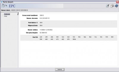

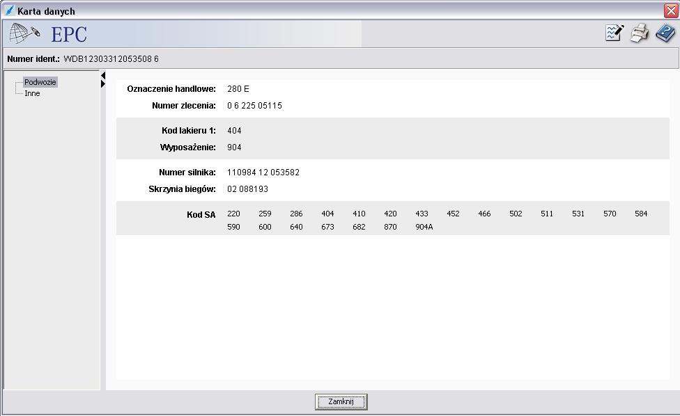

Posty: 495
Panowie pomóżcie rozkodować proszę numer nadwozia: 123 033 12 053508?

Post: pt lut 25, 2011 12:53 pm
Posty: 495
Super wielkie dzięki,
tylko gdzie dzisiaj można zorientować się co oznaczają dokładnie kody wyposażenia?
Robert

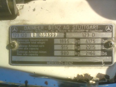

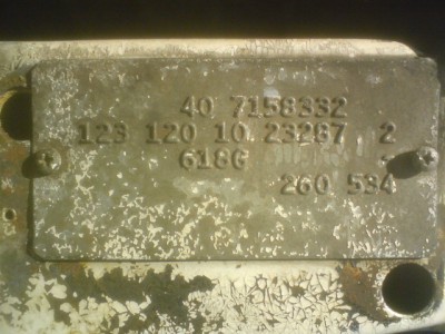

Posty: 171
chodzi mi oto czy tego typu tabliczki były montowane w 80r czy już te nowsze z vin-em
merc2.JPG [ 36.77 KiB | Przejrzano 1313 razy ]
