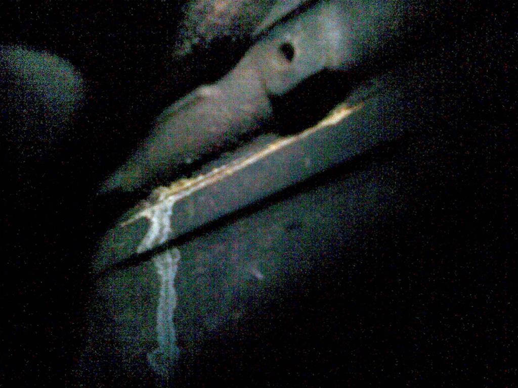

Wymieniłem czujnik temperatury (po tym jak wczoraj na zegarku zobaczyłem 105 stopni a przez korek od chłodnicy nic nie leciało), sprawdziłem drożność przewodu odpowietrzającego w obudowie termostatu (drożny). Po złożeniu do kupy temp. jest w granicach 85-90 stopni i tak wachluje. Nie przekracza 90. Więc teoretycznie problem rozwiązany, ale....
Podczas zdejmowania obudowy termostatu zauważyłem dziwny ślad koło korka spustowego płynu chłodzącego z bloku (po powrocie w zeszłym roku z wakacji na 100% tego nie było). Po zacieku doszedłem do...
Zdjęcie004_1024x768.jpg [ 28.82 KiB | Przejrzano 2633 razy ]
No i mimo ustabilizowanej temperatury, chyba i tak mnie czeka wymiana uszczelki, planowanie .....

Po zdjęciu głowicy okazało się, że całkiem niedawno musiała być już ściągana (nieoryginalna i "świeża" uszczelka). Jak już kolega - THC - wspomniał problem występował wcześniej. Ciekawe tylko dlaczego poprzedni właściciel mnie o tym nie poinformował :(
