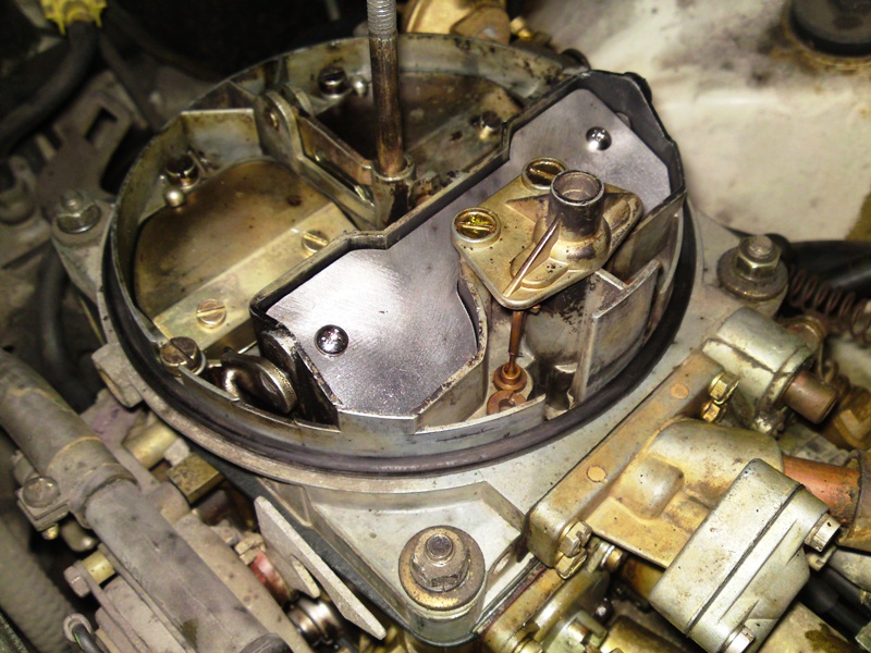

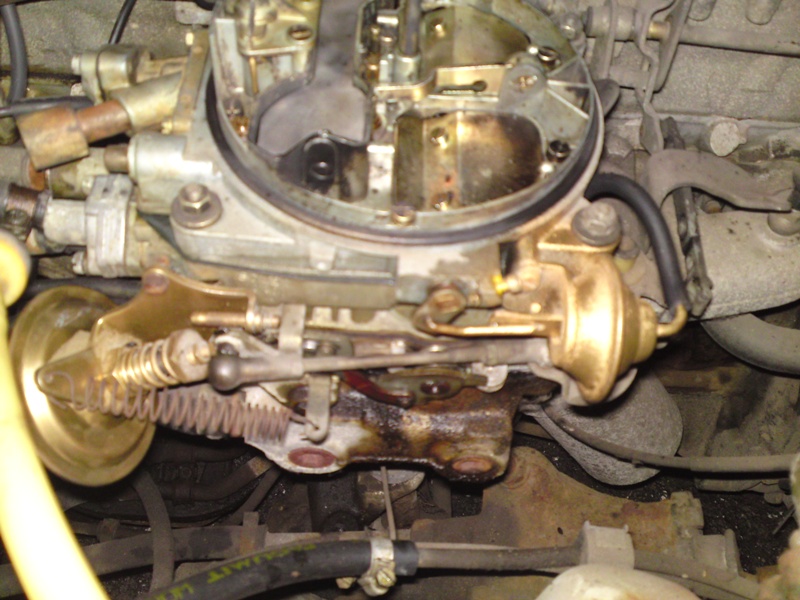

A gaźnik po naprawie, regeneracji czy jak kto chce to nazywać wygląda tak.
Dla wszystkich wielbicieli blichtru odpowiadam iż do dobrego działania gażnika,głowicy czy innych elementów samochodu nie jest potrzebne szkiełkowanie czy inne sodowanie.
Na pewno teraz gaźnik działa duuuuuuuuuuuużo lepiej niż wcześniej.
Ponawiam pytanie co do wałków rozrządu.
Jakie wzniosy powinny mieć krzywki i czy jest sens po regeneracji azotowania.
I oczywiście najważniejsze co może być potencjalną przyczyną wytarcia(oględziny optyczne bez pomiarów). Potencjalnie samochód ma przejechane 140000.

gaźnik
iren pisze:
THC pisze:
Kierowca bombowca pisze:
zapraszam na jakiś spot silesii. Dowiesz się co nieco o mercedesach, mechanikach i blacharzach w miłej atmosferze bez jadu z mb/8.
Bez jadu nic się nie zapamięta. [palacz] [palacz]
Z jadem czy też nie myślę,że nie ma sie co denerwować [totalszok] Trzeba przyjąć to co jest konstruktywne i olać to co jest jadowite.
