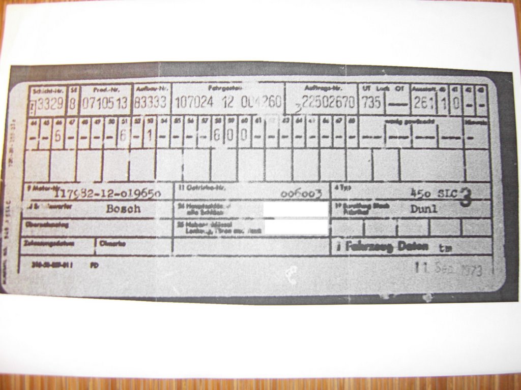

maxymilian pisze:
10702412004260
Model
450 SLC
Nr nadwozia
10702412004260
Numer silnika
117982 12 019650
Nr skrzyni biegow
006003
Zamowienie
- 3 225 0 02670
Dealer
przedstawicielstwo Mannheim
Data dostawy
11.09.1973
Reflektory
Bosch
Ogumienie
Dunlop
Wnetrze
czarna skora (261)
Kolor
Astralsilber (735)
Wyposazenie
401 - pojedyncze fotele
410 - elektrycznie odsuwany dach
466 - centralny zamek
516 - radio Becker Grand Prix
531 - automatyczna antena
586 - klimatyzacja Behr i elektrycznie otwierane szyby z przodu i z tylu
590 - szyby atermiczne dookola, tylna szyba ogrzewana ze szkla laminowanego )z niewidocznymi drutami grzejnymi)
600- wycieraczki reflektorow
