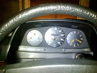

Temperatura wróciła do normy (nie zależnie czy jest włączone ogrzewanie czy nie, czy auto stoi czy podjeżdża pod stromą górkę).
Komentarz: Fotka kiepska, ale na zegarze jest 85 stopni

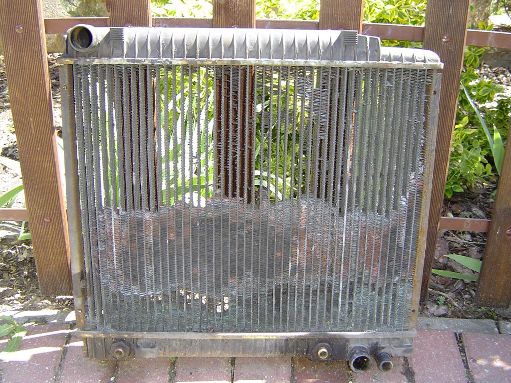

Tak została w kartoniku po nowej. Nigdy nie byłem zwolennikiem jej wymiany. Mo mechanik stwierdził, że do wymiany, gość (spec od chłodnic) złom do wymiany.
W kombi wyglądała tak:
DSC08258_1024x768.JPG [ 53.95 KiB | Przejrzano 3828 razy ]
i auto się nie grzało :)
