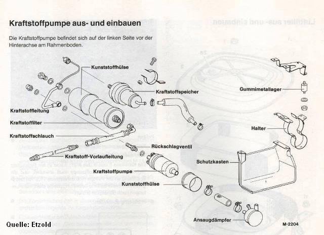

Mi się wydaje, ze przyczyna może tkwić w zardzewiałym tłumiku drgań lub tym zaworku co jest na wyjściu z pompy.
pumpen.jpg [ 44.42 KiB | Przejrzano 3503 razy ]

neocc pisze:
Zaworek to nie problem, kosztuje kilka dych w ASO, ale w EPC tego tłumika drgań nie ma.

neocc pisze:
Ty w swoim wymieniałeś ten zaworek? Sądzę że tłumik drgań to raczej by takiego bigosu nie robił z odpalaniem. Ja dziś mierzyłem ciśnienia na K-Jecie i jest tak, ze po 5 minutach schodzi mi całe ciśnienie i teraz mam zagadkę czy to zawór upustowy jest walnięty czy ten przy pompie.
Zaworka nie wymieniałem, a czy napewno u mnie jest ten tłumik drgań? Na rysunkach w EPC go nie ma. Ja bym ten przy pompie wymienił, koszt żaden a może nam dużo powiedzieć. Niestety moje auto jest rozebrane w mak i przy składaniu wymienię zaworek na 100%, nawet jeżeli to nie pomorze.

Lokalizacja: Szczecin
Ja w tym tygodniu się zabieram za ten zaworek przy pompie. Tłumik drgań masz na 100% on był w każdym K-Jecie w Merolach. Ja bym tymi rysunkami z EPC się nie sugerował tylko na twoim miejscu wlazł pod auto i obświecił temat.
