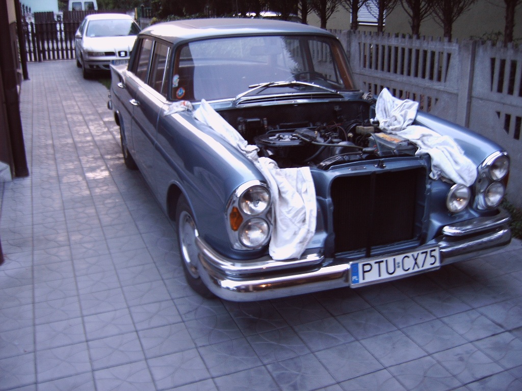

auto wczoraj o własnych siłach wyjechało z garazu i przemierzyło od bramy do garazu pare kursów
niestety dalej sie nie puszczałem bo wydechu jeszcze brak a nie chce robic zamieszania na osiedlowych uliczkach
pisałem o problemach z odpowietrzeniem sprzegła i problem rozwiazany w 15min (wystarczyło zastosowac patent z prawym zaciskiem) [zlosnikhihi]
pierwsze spostrzezenia pracy silnika w budzie skrzydlaka

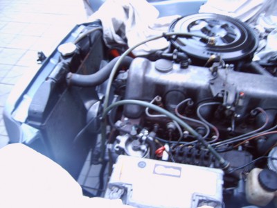

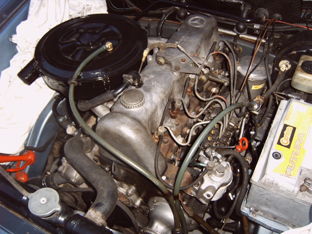

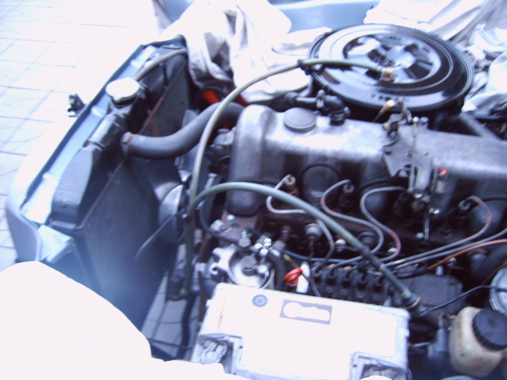

wstepne pomiary porobiłem
odłaczyłem skrzydlakowy regulator
i chce to podłączyc ale
alternator potrzebuje "wzbudzenia" , co podłaczyc do tego cienkiego kabla aby go wzbudzic?
2 grube wyczytałem ze do aku+ trza podłaczyc
ps
poczytałem podumałem i [palacz] [palacz] [palacz] dalej
wiec tak aby wzbudzic alaternator trza zapodac mu napiecie
wiec musze odszukac kabel odpowiedzialny za właczenie kontrolki w momencie przekrecenia stacyjki(pojawia sie napiecie na owym kabelku) po rozruchu wzbudzi altka kontrolka gasnie i napiecie na wbudzeniu ginie a alternator ładuje
