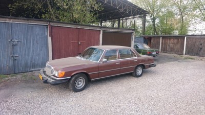

Udało się odpalić brązową W116'stkę :) , winny braku iskry był przewód idący od kondensatora aparatu zapłonowego do modułu zapłonu.
DSC_1384.jpg [ 34.76 KiB | Przejrzano 12287 razy ]
Klimatyczne zdjęcie ... [ok]
