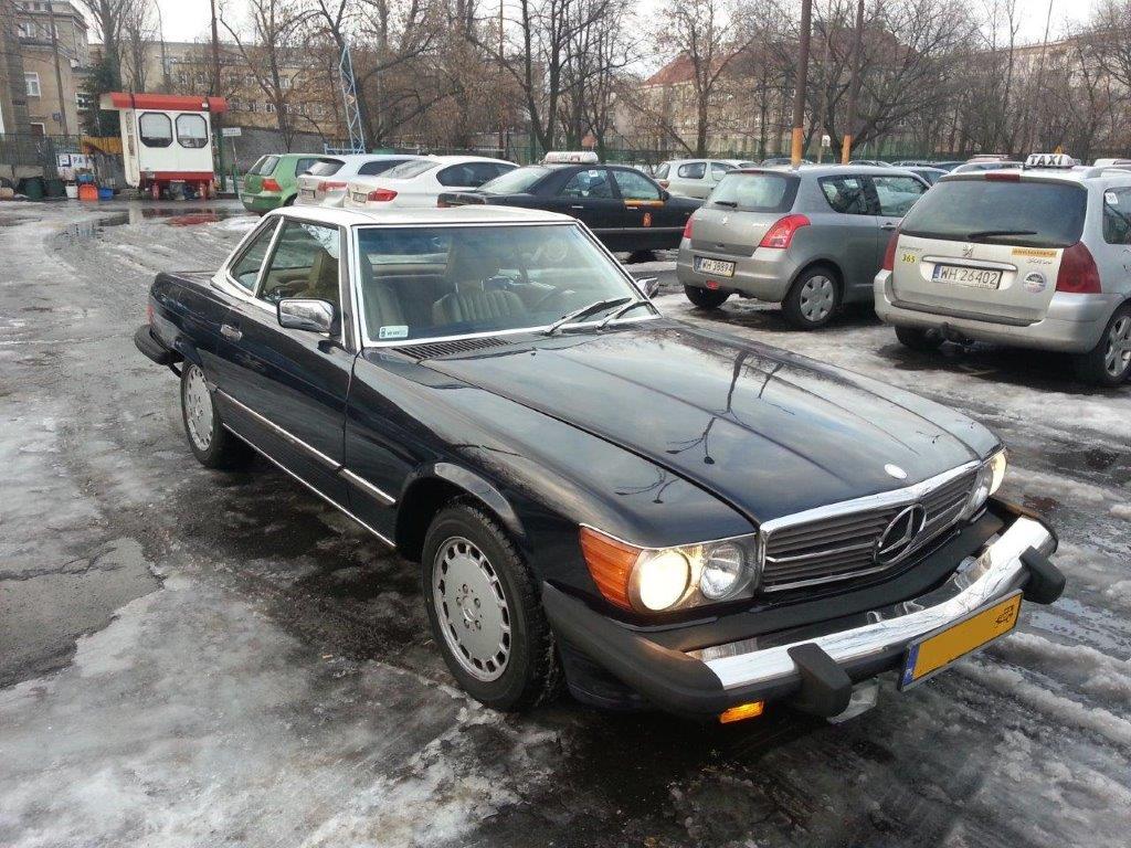

Jeszcze zdjęcie na dowód, że Mercedes żyje i ma się dobrze.
2012-12-26 14.53.38.jpg [ 175.71 KiB | Przejrzano 1093 razy ]
