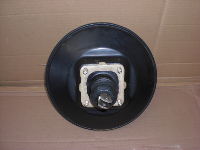

Dałbym sobie rękę uciąć, ale może mówimy o jakiejś innej - mnie chodzi o tą kwadratową, przylegającą bezpośrednio do serwa i grodzi, z czterema otworami na śruby serwa i otworem na kołnierz serwa wchodzący do kabiny. Jest tam jakaś inna uszczelka?
EDIT: Ja mówię o tej widocznej na zdjęciu:

Dokładnie o tej mówię :) Wczoraj ją znalazłem w garażu. Zdecydowanie nie jest papierowa, wygląda na "folio - gąbkę" i jest grubości ok. 1 mm

A ja pamiętam moje poirytowanie jak udało mi się ją niechcący podrzeć przy wyciąganiu serwa ze skrzynki z gratami przed montażem po lakierowaniu... :) Pamiętam ten materiał,ale to było na bank coś z celulozy - znajdziesz coś podobnego w sklepach zajmujących się uszczelnieniami, przewodami ciśnieniowymi, hydrauliką siłową, zarabianiem węży etc.
