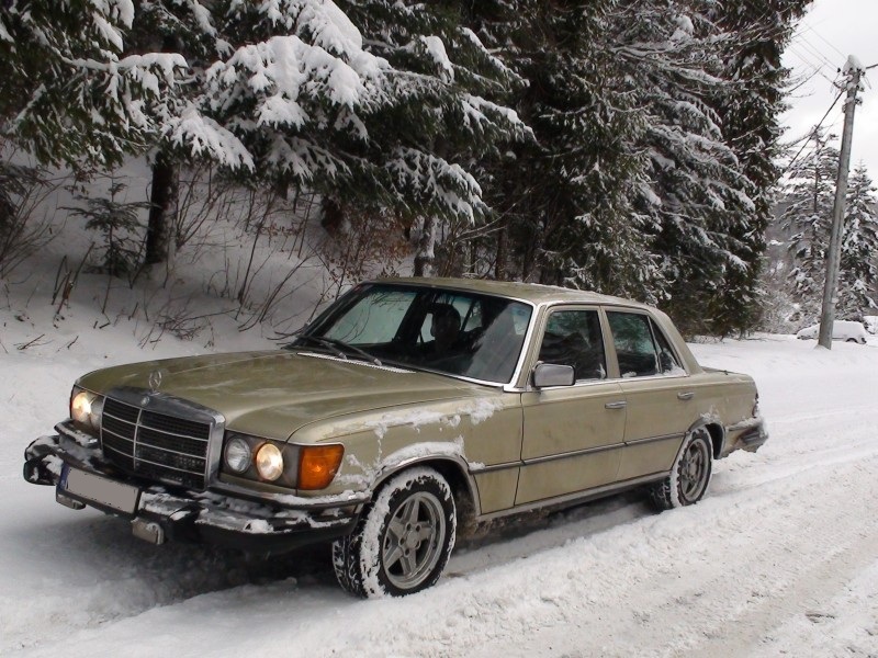

Styczeń to już trzeci miesiąc jazdy „Amerykanką”. Na początku miesiąca został wymieniony zawór sterujący ogrzewaniem. Wreszcie można cieszyć się komfortem stałej temperatury we wnętrzu utrzymywanej na ustawionym poziomie niezależnie od warunków na zewnątrz. Wyregulowano także zawiasy i zamek ciężko się zamykającego bagażnika – jest zdecydowana poprawa. Niestety szukam dalej przyczyn dostawania się niewielkiej ilości wody do bagażnika. Miałem nadzieję, że pochwalę się brakiem jakichkolwiek usterek, ale codzienna eksploatacja staruszki po dłuższej przerwie powoduje ujawnianie się pewnych dolegliwości.
W trakcie powrotu z Krynicy Zdrój pojawiły się wahania mocy, zwłaszcza przy obrotach ok 3000 wyraźnie odczuwalne jakby przerywana praca turbiny lub jednego z cylindrów. Przyczyna okazała się dość prozaiczna – to nagromadzony przez lata bród i szlam z paliwa zatykał sitko w zbiorniku. Czyszczenie pomogło, silnik odzyskał swą moc w całym zakresie obrotów. Pojawiło się coś jeszcze. W czasie niskich temperatur silnika zwykle rano przy pierwszym uruchomieniu kontrolka grzania świec gaśnie już po 5-10 sekundach, a nie jak miało to miejsce do tej pory po 30-stu sekundach. Na szczęście po zgaśnięciu kontrolki świece żarowe są cały czas zasilane i grzeją – liczę więc sobie cyknięcia zegarka i jak doliczę do 25 obracam kluczyk. Zapala natychmiast. Ale problem pozostaje, nie wiem co to może być – może coś z przekaźnikiem.
W styczniu „Amerykanka” przejechała równo 1500 mil (2400 km) na co potrzebowała 250 litrów oleju napędowego. Średnia 10,4 l/100km jest chyba zadowalająca.
Do silnika musiałem dolać 1 litr oleju.
Komentarz: Tylny napęd, gwiazda na masce i ośnieżone górskie drogi...

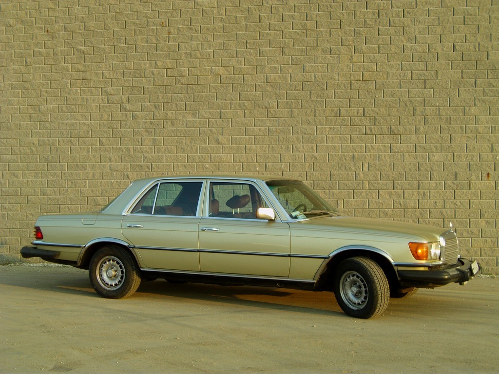

Podpis poszedł dobry ale foto nieco nie aktualne sorki... [hihi]
Komentarz: powinno być to foto
