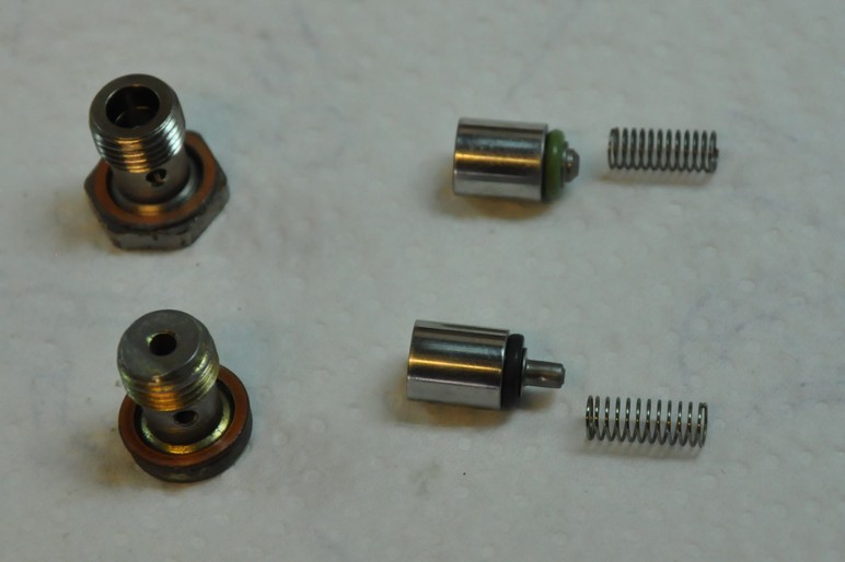

Wykręciłem K-jet od spodu jest oring, który kwalifikował się do wymiany. Od góry rozdzielacza jest śruba, a za nią zaworek. U mnie ten zaworek przycinał się. Próbowałem polerować, ale nic nie pomogło. Wymieniłem na inny z drugiego rozdzielacza wraz z sprężynka i śrubą (posiadała większej średnicy otworek)– ten przestał się zacinać. Po odpaleniu silnik pracował nierówno, ale po upływie 2min. wyrównał swoja prace(wskazówka temperatury jeszcze się nie podniosła). Dalej równo przebiegało nagrzewanie silnika do osiągnięcia 85 stopni. Ogólnie swierdzam dużą poprawę pracy silnika w trakcie nagrzewania.
Myślę, że może to mieć coś wspólnego z zaworem powietrza dodatkowego bo on po 2 min. zamyka się. Może gdzieś jest nieszczelność - tylko gdzie?

Komentarz: Ten zaworek niżej na zdjęciu zastapiłem tym wyżej.

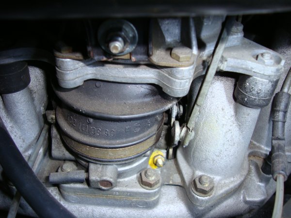

Druga sprawa zaciekawiła mnie śruba wkręcona w przepustnicę (zaznaczona na zdjęciu) czy ona tam powinna być, a jeśli tak to jakie ona spełnia zadanie? Ogólnie to ociera ona o cięgno przepustnicy przez co lekko je blokuje.
W moim śruba regulująca wychylenie przepustnicy ma obcięty łeb i jest na tyle krótka (wkręcona) by nie przeszkadzać w dostępie do nakrętki przepustnicy (foto poniżej)

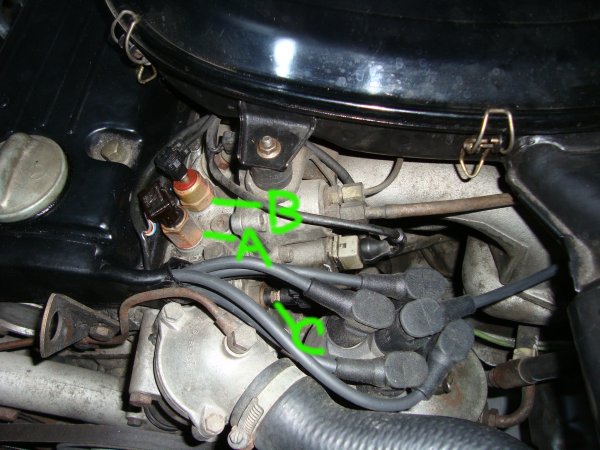

Chyba znalazłem winnego, czy też winnych. Problemem jest zbyt bogata mieszanka - przy ciepłym silniku pali bez zarzutu, tylko jeśli przy pierwszym przekręceniu rozrusznika wdepnę gaz do podłogi.
Zauważyłem, że wyłącznik termiczny dwupinowy A (jak mniemam wtrysku rozruchowego) nie rozłącza masy po rozgrzaniu silnika. Co ciekawsze, po rozpięciu wtyczki zasilania wtrysku rozruchowego problem nie znika.
Przy okazji – czy ktoś mi może powiedzieć do czego służą termiki B, a zwłaszcza C ?

eli pisze:
Było już kilka razy...
A - ogólnie K-Jetronic
B - włącznik wentylatora
C - wskaźnik temperatury w zegarach
Nie znam na tyle K-Jetronica by napisać za co konkretnie odpowiada czujnik A.

voytas pisze:
Włącznik czasowo - termiczny. W zależnoiści od temperatury silnika - długość działania wtrysku rozruchowego, im zimniej tym dłużej działa, powyżej np. 20 stopni wcale nie załącza wtrysku rozruchowego.
