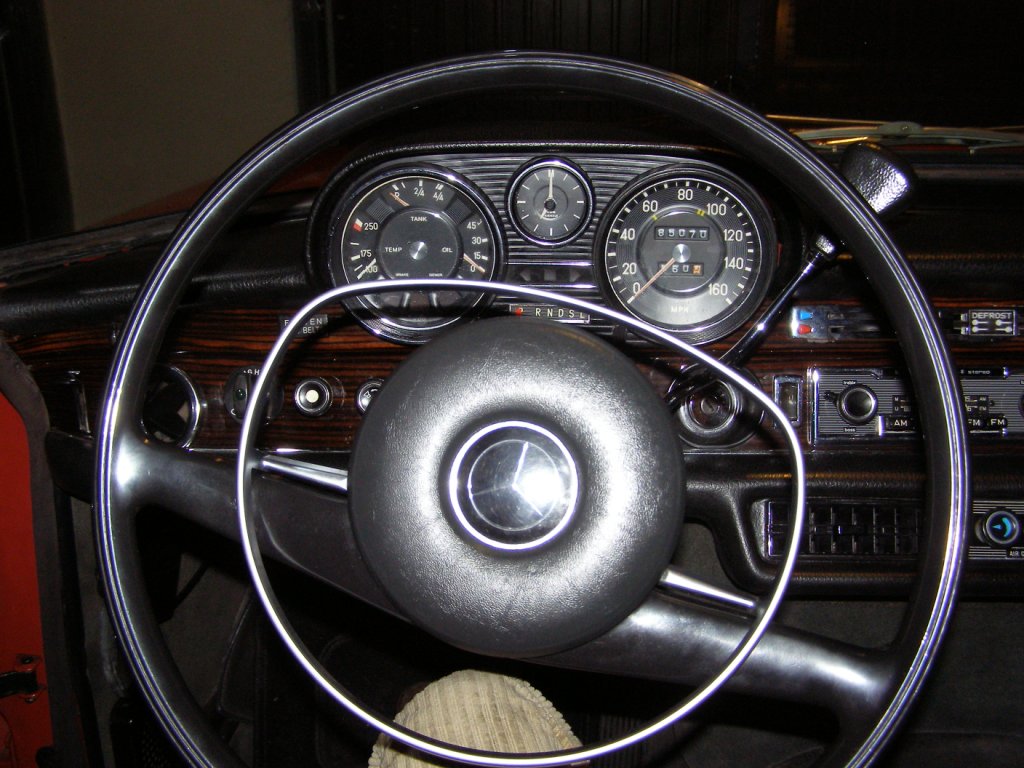

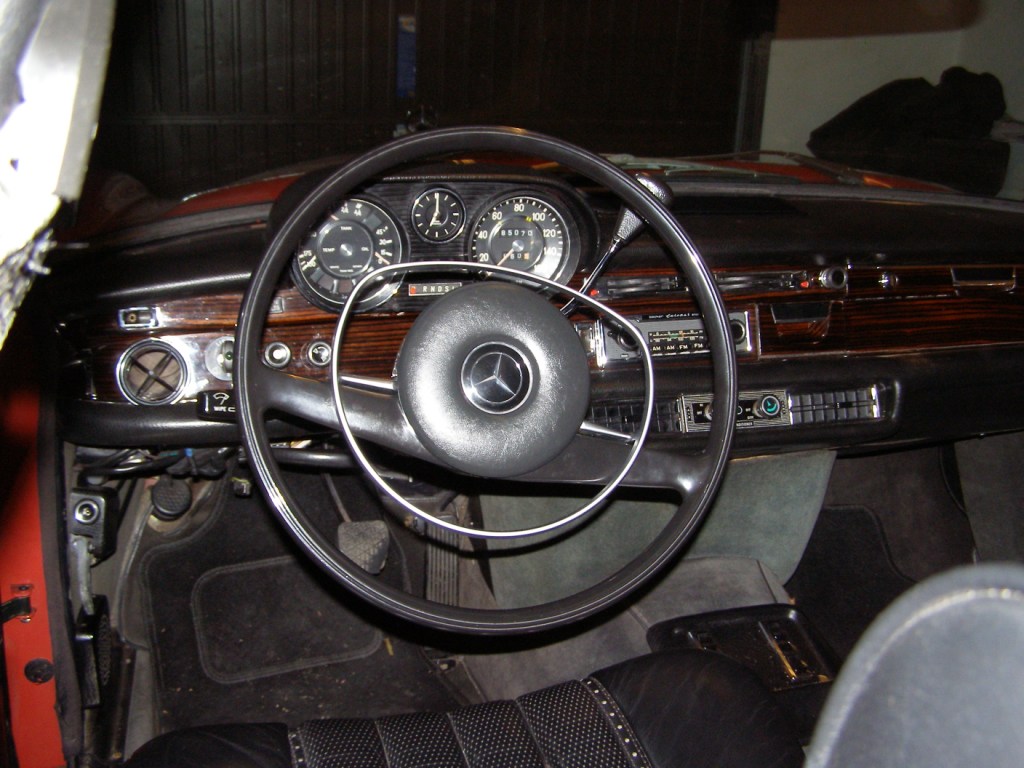

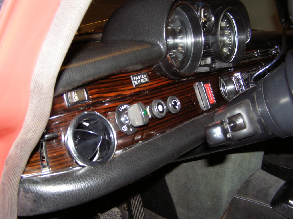

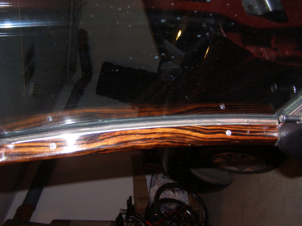

Marnej jakości zdjęcia ze względu an lampę błyskową. Efekt mojej długiej walki z drewnem [hihi]

Musiałem zedrzeć stary gdyż podchodził powierzam i był już złuszczony. Najgorsze było właśnie usunięcie tego lakieru a już w szczególności w miejscach gdzie nie był wypalony przez słońce (twardy jak stal). Potem kilka a może kilkanaście ( cholernie ciężko pokryć pory w fornirze) cieniutkich warstw lakieru, dotarcie wszystkiego papierem 2500, pasta polerska i na koniec wosk. Wyszło lusterko i tak ma być. Z całym drewnem w moim aucie zeszło mi ponad tydzień a codziennie zajmowałem się nim ok 5- 6 h. Najcięższe i najbardziej żmudne było usuwanie starej powłoki.
Wieczorem wrzucę zdjęcie jak panel deski rozdzielczej wyglądał po demontażu a jak po. Wtedy dopiero widać różnicę.
