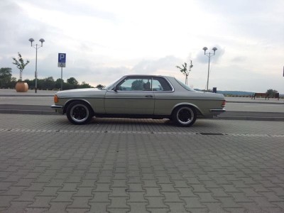

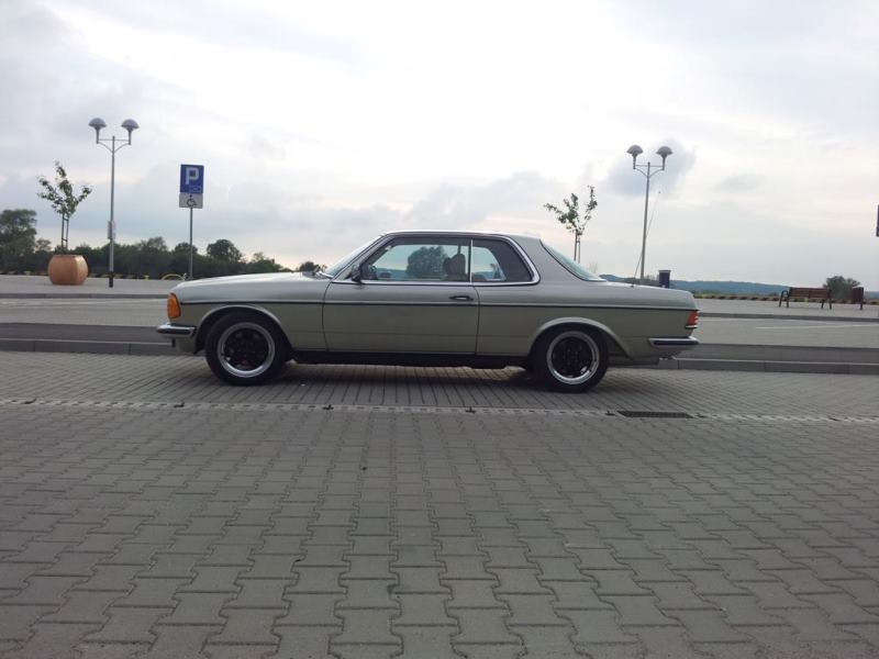

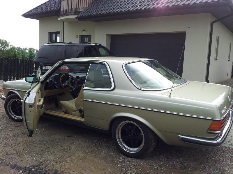

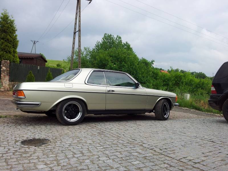

Kolego,a możesz dać fotke bardziej z boku? chciałbym zerknąć ten rozmiar koła i opony na tej sprężynie

Proszę bardzo

dzięki,o taki pogląd mi chodziło.

Panowie, ale ja mam 15x7 rial (ET 23) , wiec powtarzam pytanie czy mogę szukać opon 205/50/15? jednak wyższy profil ?

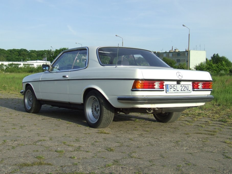

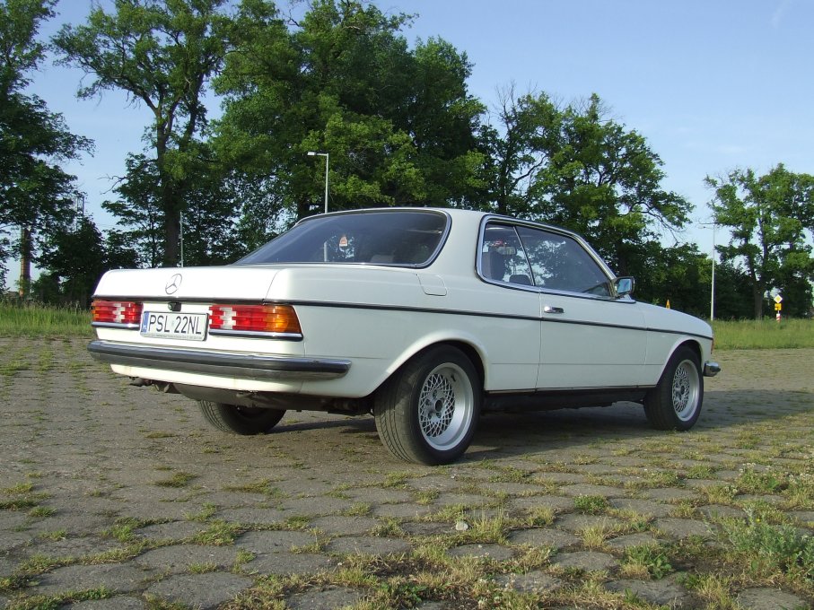

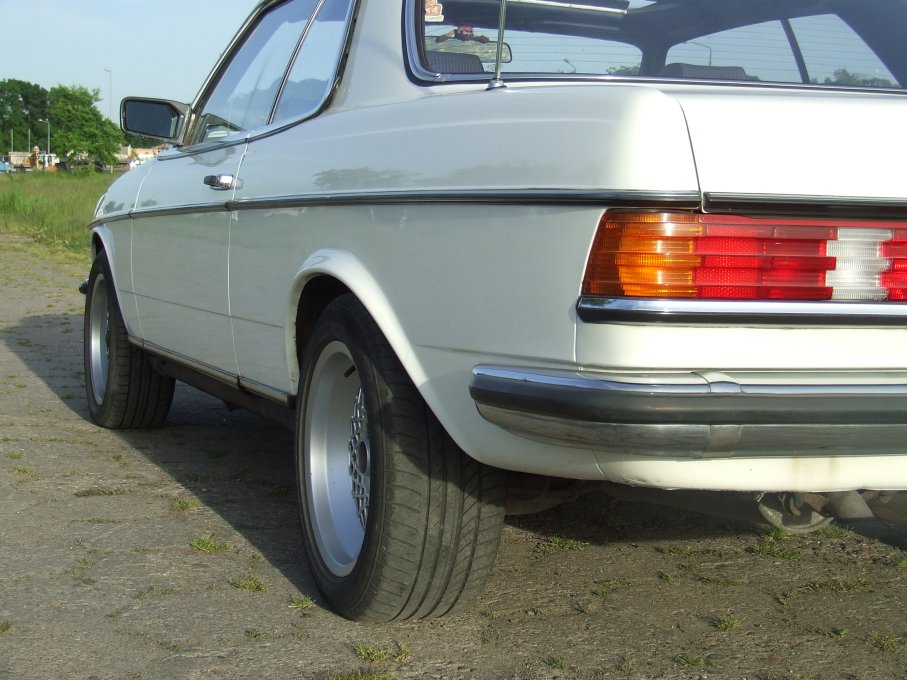

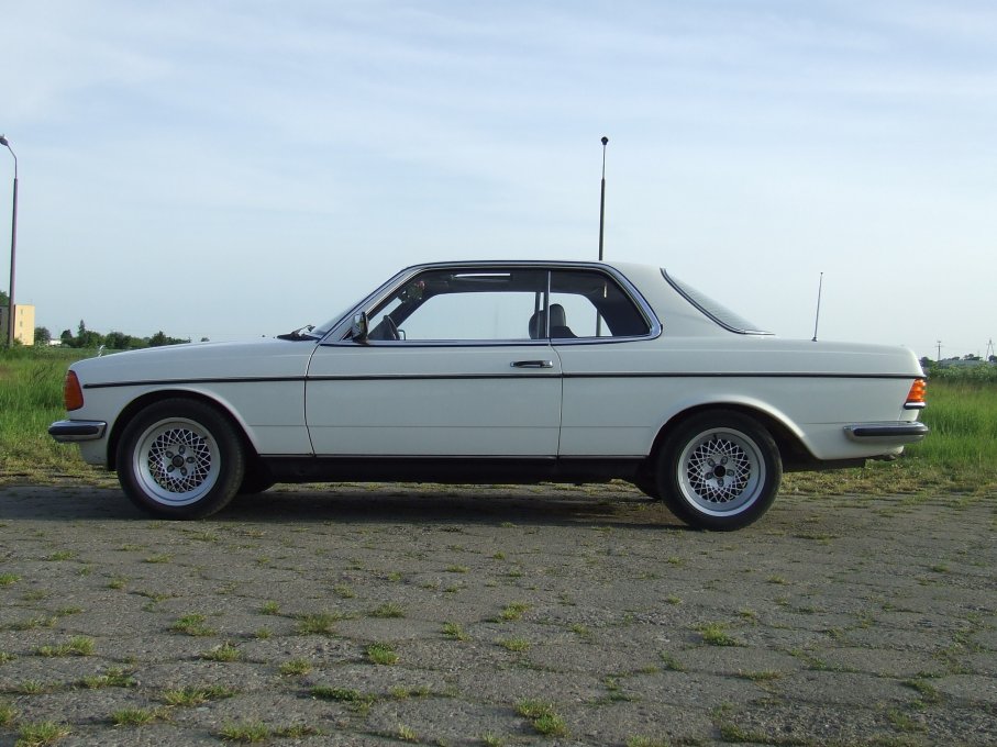

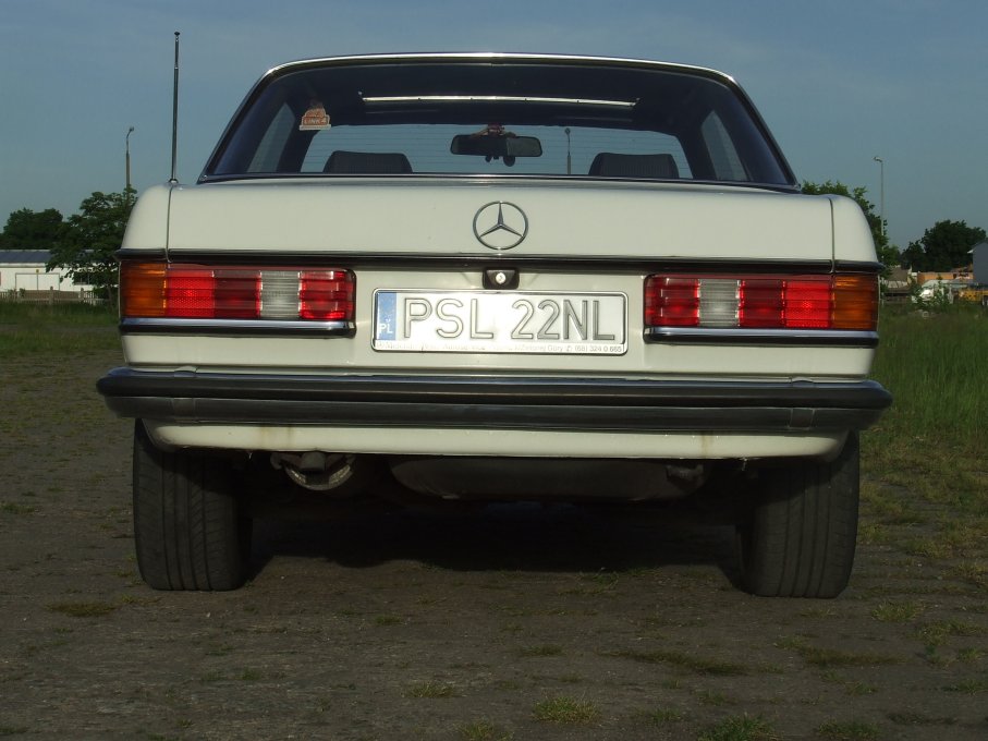

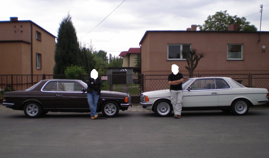

Taką białą qp kiedyś miałem:
205/55/16 przód felga 8''
225/50/16 tył felga 9''

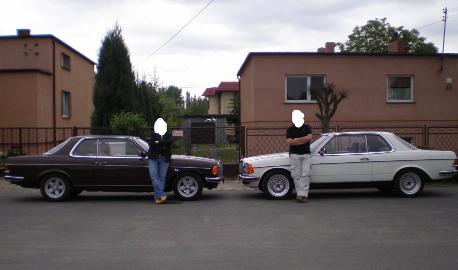

A te dwie na foto to też moje byłe [zlosnikz]
Brązowa ma 15'' ronale.
Który felunek ładniejszy?

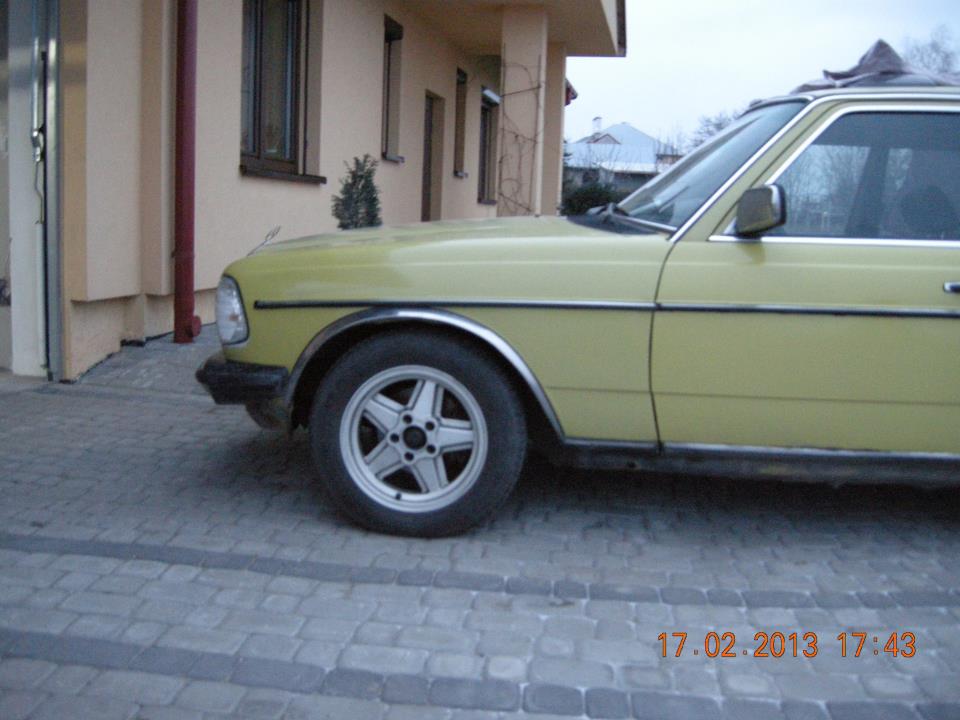

Mam drugi komplet felg aluminiowych ronal 15'' i miałem zakładać na nie opony 205/60 r15 i z tego co pamiętam to były takie właśnie opony jak te fele kupiłem :-)
Tak to wyglądało

ja pierniczę ale śliczna jest ta biała qp :) ja właśnie będę miał takie opony na swoich ronalach :) 8'' i 9'' szerokich. Jak się jeździło na takich kapciach??
