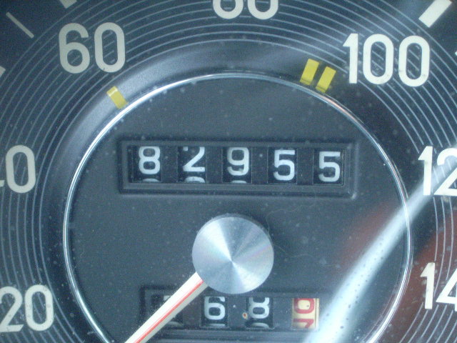

MZR, łopatologicznie, to, ile masz biegów możesz również poznać po liczbie cyferek rzymskich na liczniku.
zakładając, oczywiście, że masz oryginalne zegary.
najwyższa cyferka jest o 1 mniejsza od najwyższego biegu.
dokładniej, to cyferki oznaczają maksymalne prędkości na kolejnych biegach.
poniższy przykład to zegary z w108 280, więc teoretycznie Twoje:
'66 Wartburg 312/1
'69 w114 250CE
'69 w108 280SEL
'77 w116 450SEL 6.9
i inne Pontony

a tak to z koleii wyglada w 3 biegowej ASB
12569350_8X.JPG [ 83.93 KiB | Przejrzano 2460 razy ]
