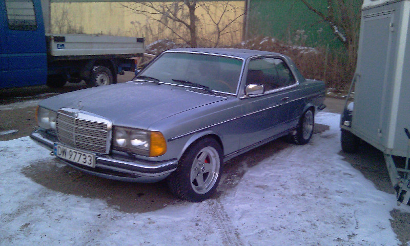

Witam!
Po dłuższej przerwie odzywam się i chwalę zmianami.
Przez zimę i początek wiosny zostały przeprowadzone prace blacharskie spodu pojazdu.
Dokładniej wymiana progów, łatanie dziur w przednich wnękach kół oraz wymiana pasa mocującego chłodnicę.
Cały spód został odrapany/wyczyszczony. Ogólnie nie było źle... ale elementy z przodu pojazdu nie wyglądały dobrze.
No i na koniec tych działań została położona konserwacja.
Myślę, że na jakiś czas temat rudego buszującego po podwoziu mam z głowy ;)
Zapodałem również nowe amortyzatory Bilstein B6 na przód i tył.
Po tym zabiegu mam nowy zupełnie inny samochód [zlosnik]
W końcu łatwiej można trafić w czarne przy większych prędkościach [zlosnik]
Prowadzenie jest o wiele precyzyjne i reakcja na zmiany kierunku o wiele szybsze.
Naprawdę polecam!
Jeśli komuś zależałoby bardziej na komforcie polecam serię Bilstein B4, ponoć oddają fabryczną charakterystykę.
Ja wybrałem B6 (amortyzatory o sportowej charakterystyce do zawieszeń nie obniżanych) i jestem zadowolony.
Myślę jednak, że komfortu wiele nie ubyło jak na mój gust, ale za to samochód jedzie jak po szynie ;)
Na koniec załączam kilka aktualnych fotek na których widać, że C123 500 CE dostało nowe buty :)
Nie muszę o nich opowiadać bo pewnie większości są dobrze znane.
Cieszę się tylko, że na tyle mam 9 cali i komplecik udało się nabyć przy odrobinie szczęścia bo walka była :)
Felgi musiałem poddać zabiegowi renowacji, bo baza wyglądała tak sobie (kilka warstw farby itd.)
ale ważne, że były proste i bez większych ubytków.
Teraz leżą świetnie! 8)
Pozdrawiam :)

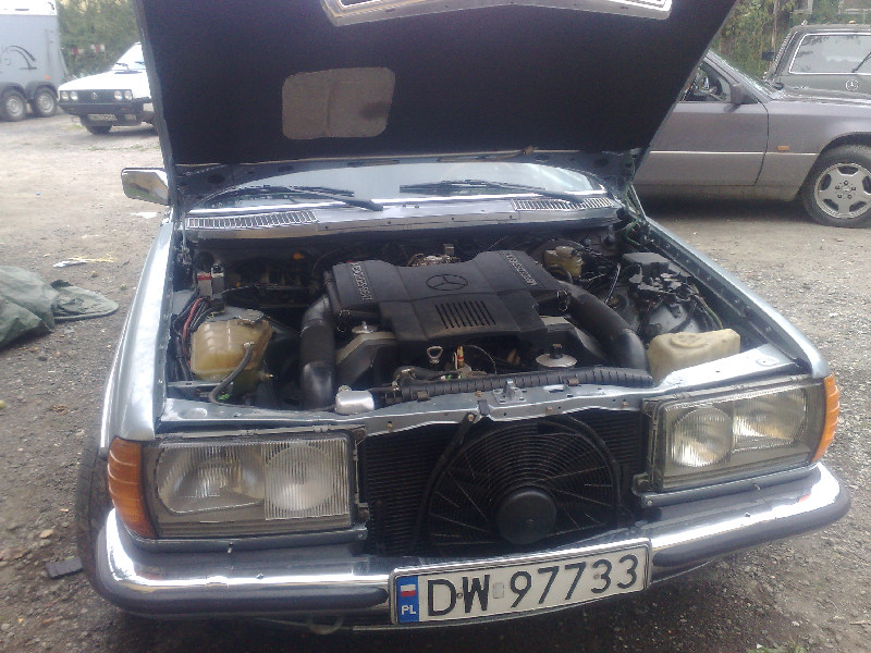

Calkiem podobny do mojego :)
IMAG01071.jpg [ 157.7 KiB | Przejrzano 2670 razy ]
Tylko ja mam M119.
Autko w fajnym stanie, jedyne co bym poprawił to stojący za wysoko tył. Poszukaj gdzies sobie niższych sprężyn np H&R do 123, będzie o wiele bardziej kozacko 8)
Jakie masz przełożenie w moście? Bo na filmiku widać, że masz strasznie "długi" most i trochę nie wykorzystujesz mocy silnika. Ja w swoim mam 2,47 z 420 SEC, też jest "długi" ale ja mam jakieś 90 koni więcej i trochę więcej momentu, więc u mnie naprawdę się zbiera.
Ja planuję wymianę mostu na taki od W116 450 SE z przełożeniem 3,07 i wtedy napewno zejdę do 5s od 0-100 km/h :) Teraz ma ok 6.s i nawet ostatnio wymieszałem z pod świateł ojca, który jechał W140 V12 :)
Powiedz mi jeszcze, nie masz problemów z temperaturą silnika? Moj po naprawdę mocnym butowaniu jednak trochę się grzeje. Temperatura idzie pod 100 stopni i potem tak juz zostaje, mimo spokojnej jazdy :-? Być może będę musiał włożyć większą chłodnice od W126 z drugiej serii, teraz mam pierwszoseryjną, czyli węższą i obok chłodnica oleju. A u masz zamontowaną gdzieś chłodnicę oleju?

Dżordż pisze:
W którym miejscu w Opolu można zobaczyc samochód? :)
...dokładnego adresu to Ci chyba nie podam [zlosnik]
Na PW masz info.
jakub_gozdzik pisze:
Tylko ja mam M119.
Kurde musimy się kiedyś spotkać i wymienic doświadczeniami :)
He nie nie. To Twój jest podobny do mojego C123 [zlosnik] [zlosnikok] [zlosnik]
Oczywiście to żart ;)
Co do wysokości pojazdu to po mojemu jest OK. Tak mi się podoba.
Nawet jak zamawiałem amortyzatory to do nie zglebionych zawieszeń.
Jest oczywiście i inny powód - indywidualne wydechy, które przy obniżonym zawieszeniu
zahaczałyby o większość przeszkód na drogach, a tak jest git :)
Most jest z I serii W126 500SE i ma przełożenie najdłuższe jakie chyba było w tamtych latach
(nie sprawdziłem tego dokładnie i mogę tu bredzić) i ma 2.24.
Ja szukałem, żeby był w takiej obudowie jak poniżej:
bo taki pasuje idealne w te same otwory i nic nie trzeba było przerabiać.
Trafił się taki z 2.24 w dobrym stanie to zamontowałem.
Mi akurat dobrze się tak śmiga. To taki trochę amerykaniec z niego jest :)
Motor prawie się nie kręci - jak sobie pozmienia biegi do ostatniego i jest 1500 rpm
to jadę ok. 90 km/h. Momentu jest na tyle, że w ruchu ulicznym naprawdę nie zostaje w tyle,
a i kilka przeciwników zmielił bez kłopotu. Dodatkowo ten hardcorowy wydech...dobrze jak są niższe
obroty to się tak nie drze [zlosnikhihi] tylko miło sobie bulgocze [zlosnikok]
...ale przyznam się, że jakby się trafił właśnie taki 2.47 okazyjnie to chodzi mi taka zmiana po głowie :) ...się zobaczy.
90 koni więcej?? To ile masz w sumie?? 340km?? Jeśli tak to pewnie motor był ze W124 500E albo innego SLa.
Taki zestawik tzn M119 + 2.47 musi ładnie zamiatać taką leciwą budą. Szacunek :)
Co do temperatury to u mnie jest między 85 a 90 stopni i ani drgnie, obojętnie czy korki czy pełen but czy upały.
Miałem kłopot z chłodzeniem bo najpierw był plan z elektrycznym wiatrakiem od przodu, ale nie sprawdził się.
Zapodałem śmigło z nową wiskozą od 300D i od tego czasu spokój.
Chłodnicę mam z dawcy tj. W126 500SE z 1987 roku czyli II seryjną
i chłodnica oleju z ASB jest zintegrowana, innej brak.

Maclaw, mam rozumieć, że mówisz o temperaturze? Nie wiem czy to normalne, według mnie nie bardzo :-?
Spróbuję z większą chłodnicą od W126 z II serii a chłodnicę oleju silnikowego postaram się upchnąć na dół. Też wydaje mi się, że moje dwa elektryczne wentylatory nie zdają egzaminu... ale problem w M119 jest taki, że ów silnik ma zamontowane śmigło nie w środku silnika jak W126, tylko na kółku napędowym od paska. Dlatego nie ma jak zamontować oryginalnego śmigła, ponieważ zwyczajnie się nie mieści. Próbowałem coś dobrać do kółka mojej pompy ale... nic nie pasuje :(.
Ogólnie nie polecam montowania M119 w budzie W123, jest naprawdę masa problemów. Wszystko przez te szerokie głowice, które strasznie zwiększają gabaryty silnika. Oczywiście dla chcącego nic trudnego ale naprawdę trzeba trochę ruszyć głową. Jednak z M117 jest bardzo prosto. Teraz gdybym miał zrobić taki swap, szedłbym w M120... Mimo elektroniki byłoby technicznie łatwiej.
Gregorrr napewno się jakoś spikniemy, ale najpierw muszę dopieścić moje auto, żeby pójść z nim do ludzi 8)
...u mnie też oryginalne śmigło z wiskiem z dawcy się nie mieściło, dlatego dopasowałem z 300D.
Budowa różniła się tym, że mechanizm sprzęgła wiskotycznego musiał być mocowany w środku śmigła,
a nie przed nim/na nim. Te kilka cm różnicy pozwoliło zmieścić całość pomiędzy motorem, a chłodnicą -
jest jeszcze ze 2 cm luzu :) i wszystko hula tak jak trza [ok]

ja mam tak jak wyszło z fabryki oryginalne Visco, a temperatura trzyma właśnie na poziomie 100 stopni w ciepłe dni...
do tego w tym aucie wentylatory elektryczne włączają się dopiero przy 110stopniach...
generalnie są patenty, żeby obniżyć moment włączania wentylatorów...
ten silnik chyba już tak ma, że lubi temperaturę, do tego jest duży...
