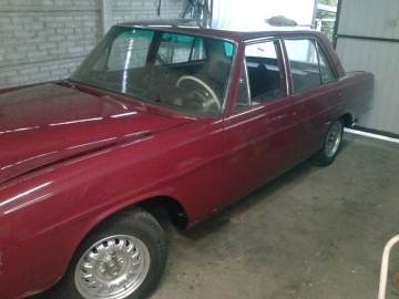

Uwaga uwaga odgrzewam kotleta [zlosnik]
Ona żyje i ma się dobrze :)

Post: pn lip 06, 2015 2:22 pm
jeśli ktoś ma chwile słabości przy swoim projekcie to tutaj dowód że warto zwolnić troszkę i po czasie znowu zacząć robić :)

Cześć.Bardzo ładna.Pokarz proszę z każdej strony autko ,bo chętnie obejżymy.Pozdrawiam

dawaj zdjecia tego cacka

puki co dostałem tylko jedno z weselnej sesji i to na gorąco bez "fotoszopa" a wstyd się przyznać ale sam nie zrobiłem ani jednej fajnej foty jeszcze [zlosnik2]
