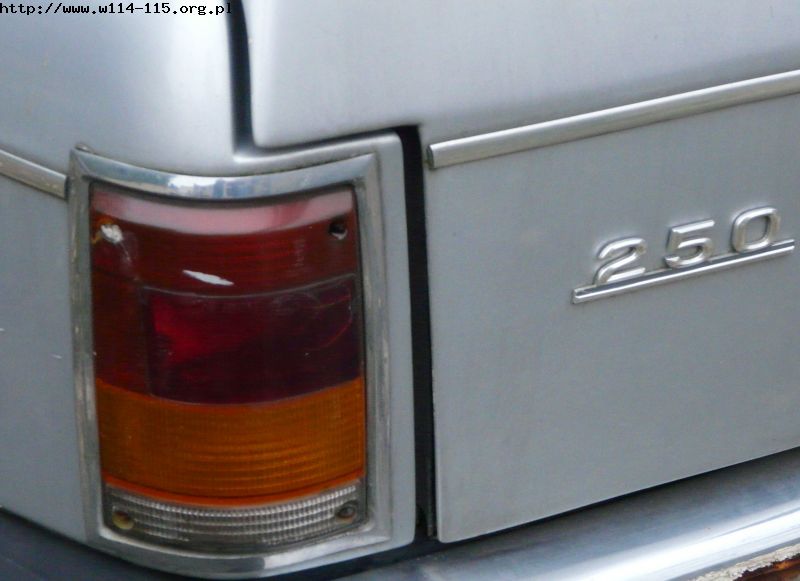

wlasnie dlatego, ze etykieta wskazuje 2,5 benzyne i silnik to smiem twierdzic, ze nie jest to diesel
wiec jak z rozszyfrowaniem VIN?
i ciekawi mnie to co to za lampy?
Post: pn paź 26, 2009 12:06 am
Nie wiesz co za lampa ale wiesz jakie auto? [zlosnik] Samochod o numerze nadwozia, ktory podales wyjechal z fabryki jako 300 TD LHD z mechaniczna skrzynia i nie, nie bylo to nadwozie do zabudowy). W miedzyczasie przeszedl metamorfoze i jest teraz karetka lub karawanem. Jaki silnik i czym zasilany teraz w nim siedzi to wiesz tylko ty :P. Znak pochodzi z typu 114.011 badz 123.026, wzgl 123.028. Lampa natomiast to lampa stosowana w /8 kombi w najprzerozniejszych odmianach (rowniez karetkach i karawanach), a takze przez niektore firmy karoseryjne przy okazji przebudowy W123.

noch eine frage, das is Binz?
to jest pick up
Domyslam sie, ze twoje pytanie odnosi soe do lampy a nie do samochodu? Jezeli tak to: takie lampy byly stosowane w nadwoziach karosowanych przez BINZ, ale rowniez IMA, SANTOS i innych. To jest oryginalna czesc zamienna Mercedesa, jej numer zaczyna sie od "115".
