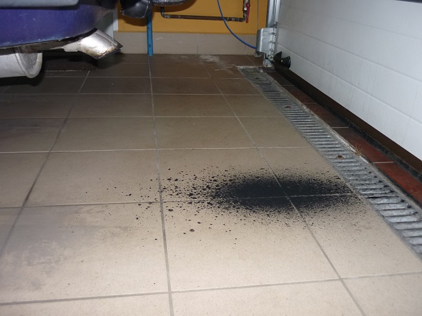

Jak na razie Beka brudzi w garażu. Czarne z wydechu leci jak w dieslu [totalszok]

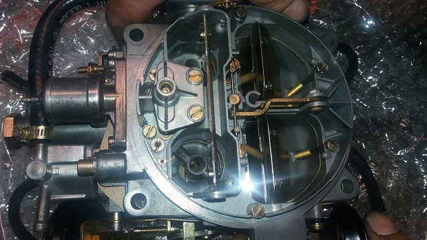

Z regeneracji w Puszczykowie wrócił gaźnik. Ciekaw jestem czy będzie tak ładnie pracował jak wygląda ...
1gr.jpg [ 33.93 KiB | Przejrzano 10063 razy ]
Trwało to miesiąc, oby pomogło [zlosnikz] . Co jeszcze może być przyczyną takiego zadymienia? Świece już wymieniłem.

Po regeneracji gaźnika auto przestało dymić na czarno i zalewać się. W tym roku pokonało ciągiem ponad 4tys. kilometrów docierając do Finlandii nad piękne jeziora.

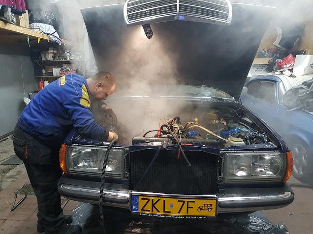

Człowiek ciężko pracuje, a Beczka pławi się w SPA Kołobrzeg [zlosnikz] . Oczyszczanie cery przy okazji wymiany uszczelek pod kolektorami. Wyglądało jakby coś się zapaliło....

Widzę że usuwasz ten czarny bitex z komory?

Niestety, na bitex jeszcze nie nadszedł czas. Przygotowuję się do wyjazdu w Alpy i szukam potencjalnych zagrożeń. To co widać to myjka parowa bo gdzieś się silnik pocił, a nie widać było gdzie. Komora i podszybie zostanie przesunięta do naprawy na jesień. Sezon już za pasem i trzeba kończyć to co rozgrzebane.
