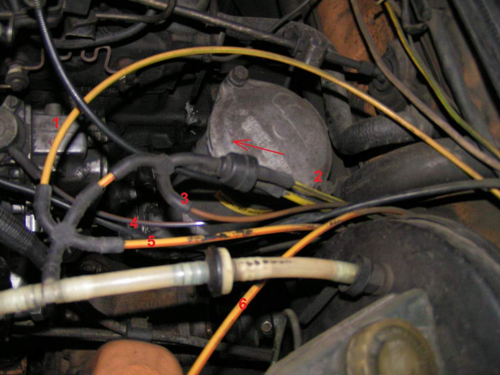

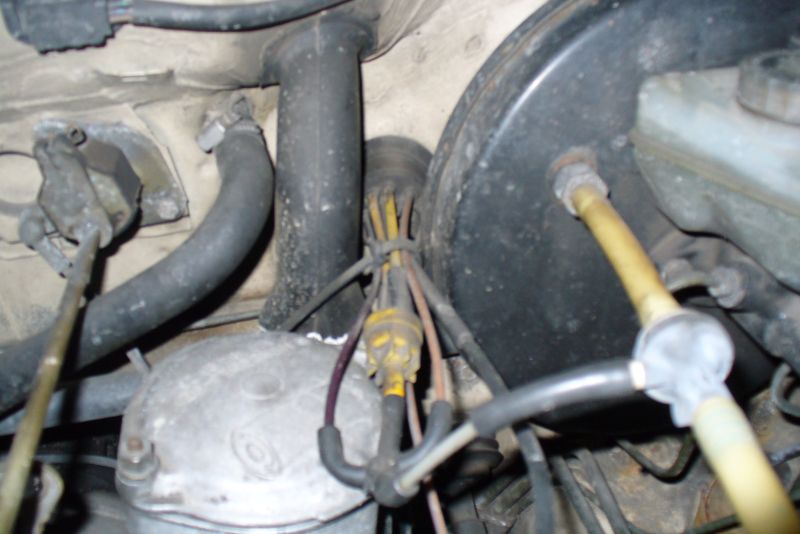

Dobra, trochę po czasie, ale przyjrzałem się [zlosnik] .
PICT0010aa.JPG [ 73.03 KiB | Przejrzano 2077 razy ]
U mnie, ze zbiornika podciśnienia umieszczonego pod błotnikiem, wychodzi (albo wchodzi do niego?) rurka oznaczona na zdjęciu numerem 1. Jednocześnie jest to jedyna rurka, jaka jest do niego podłączona.
Nr 2 - z rozgałęźnika z zaworkiem zwrotnym (kierunek działania zaznaczony strzałką) rurki wchodzą do kabiny i gdzieś tam się po niej rozłażą (wiem gdzie, ale to teraz bez znaczenia)
Brązowa rurka nr 3 biegnie do stacyjki i wraca do pompy jako nr 4 - gaszenie silnika.
Nr 5 idzie do regulatora poziomu reflektorów w kabinie.
Nr 6 – wychodzi z rzeczonego regulatora i jest podłączona do reflektorów.
Teraz pytanie jak powinno być? Bo wydaje mi się, że to nie jest prawidłowe podłączenie. Chociażby z powodu słabego wyglądu mi to nie pasuje.
Przede wszystkim zaworek zwrotny działa w taki sposób, że np. uszkodzony regulator poziomu reflektorów uniemożliwia zgaszenie silnika (nie pamiętam teraz jak było z zamykaniem centralnego) - czy tak ma być?
Aktualnie mam odcięty regulator (zaślepiona w kabinie rurka nr 5) i centralny jest szczelny wręcz niewiarygodnie, ale chciałem przywrócić ruchomość lustrom. Tylko teraz jak zrobić, żeby była i szczelność, i regulacja?
Może ktoś ma schemat, zdjęcie, albo opis podłączeń z diesla zapalanego & gaszonego stacyjką, z centralnym zamkiem i zdalną regulacją reflektorów?

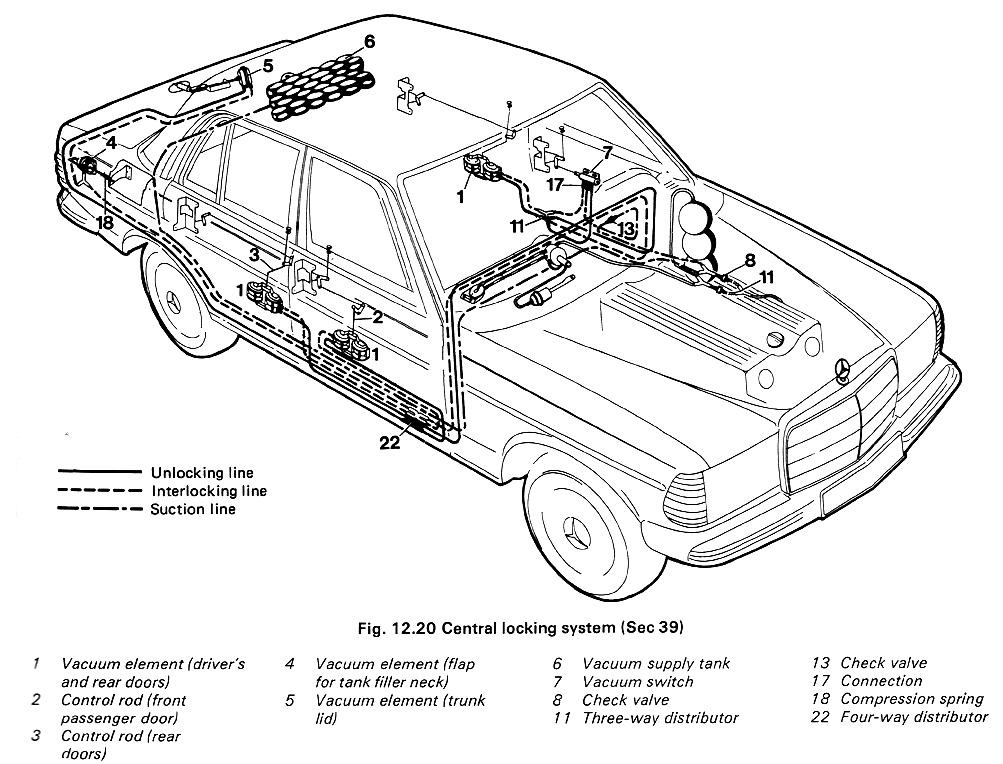

Znalazłem jeszcze jeden link, który powinien być pomocny. Szczególnie schemat z pokazaną dodatkową "gruszką" w nadkolu.
Central_Locking_Circuits.jpg [ 273.39 KiB | Przejrzano 2055 razy ]

Na żadnym ze schematów nie wystepuje regulacja reflektorów :-?
To raz, a dwa - te schematy dotyczą silników benzynowych (vide post class'a) - w dieslu nie ma tylu zaworków w komorze silnika.
Patrząc ma moje podpięcia sądzę, że należałoby jakoś odseparować zaworem zwrotnym rurkę nr 5 od reszty układu. Jak pisałem, wszystko jest szczelne do momentu podłączenia regulacji lamp.
No i chyba w dalszym ciągu nie jest znane przeznaczenie bałwanka spod błotnika.... to, co wiadomo to to, że nie jest zbiornikiem do regulacji reflektorów. Skoro nie występuje w każdym aucie z centralnym zamkiem, kazałoby to przypuszczać, że częścią układu od centralnego zamka też nie jest. Ale na schemacie widać, jakby rurka z tego zasobnika dochodziła do trójnika i podciśnienie z niej kierowane było na mastera w drzwiach kierowcy (o ile mi się kreski nie poplątały). Tylko, że gdyby tak było, to dlaczego nie każdy 123 z centralem ma zasobnik pod błotnikiem?
I w końcu, jak myślicie - gdzie ja powinienem wetknąć tę rurkę (nr1), i w jakiej konfiguracji? Zastanawiałem się, czy jej nie wywalić, ale z drugiej strony, może to właśnie przez ten zbiorniczek mogę zrobić dużo więcej pełnych cykli zamknięcia/otwarcia niż zakładanych pięć, nawet po paru dniach?

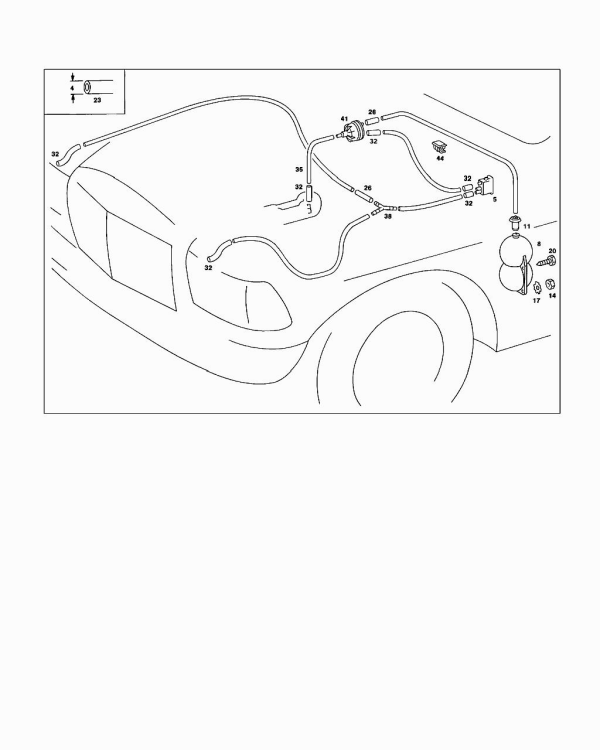

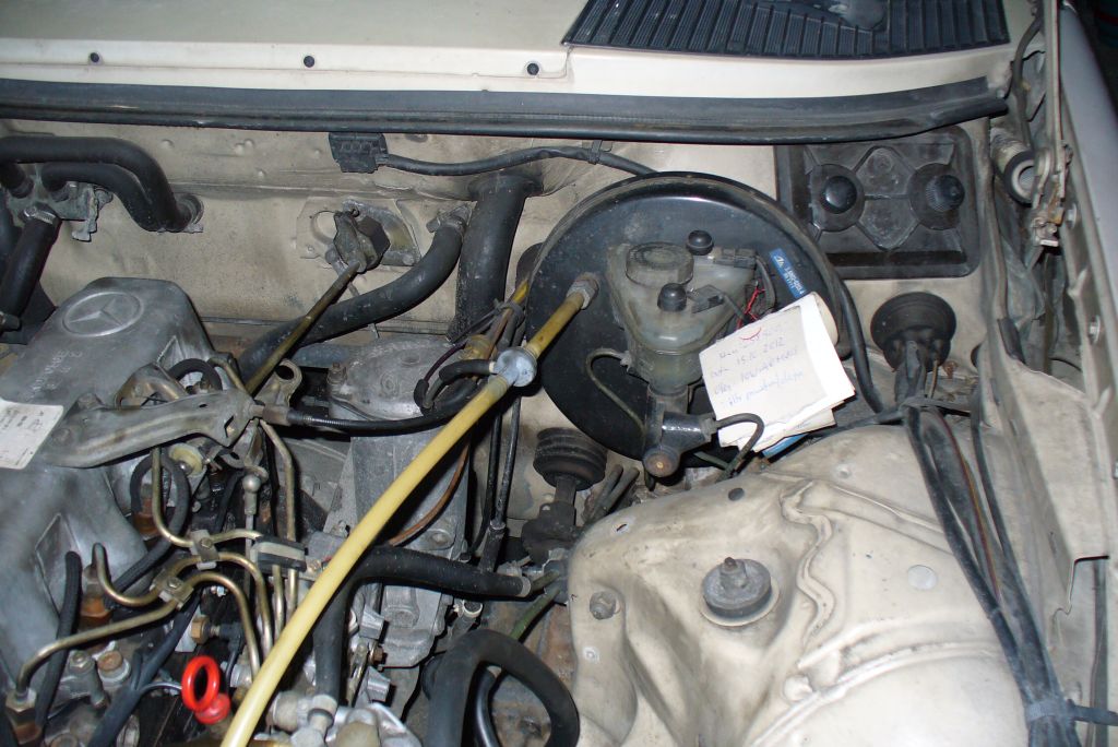

Zrobiłem zdjęcie swojej instalacji po stronie komory silnika (mam centralny zamek, regulowane podciśnieniowo reflektory i silnik wysokoprężny) a także rzuciłem okiem na tzw. "ruskie epc" szukając silnika instalacji podciśnienia dla silników diesla wpisałem vin swojego samochodu i w Grupie 80, podgrupie 015 znalazłem rysunek jak niżej. Dziwi mnie to gdyż porównując właśnie ten rysunek ze zdjęciami widać, że teoria nijak ma się do rzeczywistości (chyba).Kiedyś podczas czyszczenia nadkoli z błota ściągałem oryginalne nadkola i nigdy takiego zbiornika nie zauważyłem!

Tak, znam go. Pamiętaj tylko, że nie należy traktować rysunków z EPC dosłownie, bo to nie są schematy w takim znaczeniu, w jakim to rozumiemy, tylko szkice przedstawiajace (zestawiające) poszczególne elementy. Oczywiście czasem/często/przeważnie można się nimi posługiwać, ale nie do tego celu one są.

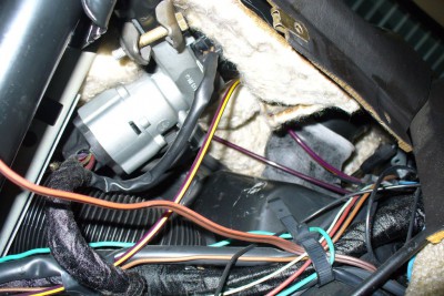

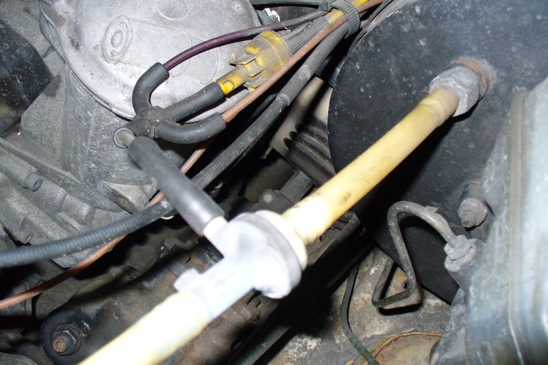

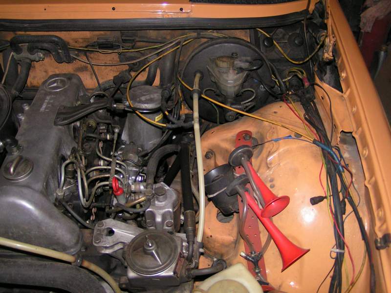

A jak wraca, którędy? Zrób przy okazji, jeśli możesz, takie zdjęcie:
PICT0006a.JPG [ 67.65 KiB | Przejrzano 2015 razy ]
Straszny u mnie bałagan, bo kiedyś jedne gałgany mi te rurki puściły prawą stroną, za akumulatorem, i kwas z aku powyżerał w nich dziury :-? . Trzeba było je skrócić, no i przez to nie biegną, jak powinny... a chciałbym mieć więcej higieny pod maską.
I nie śmiać się z trąbek!

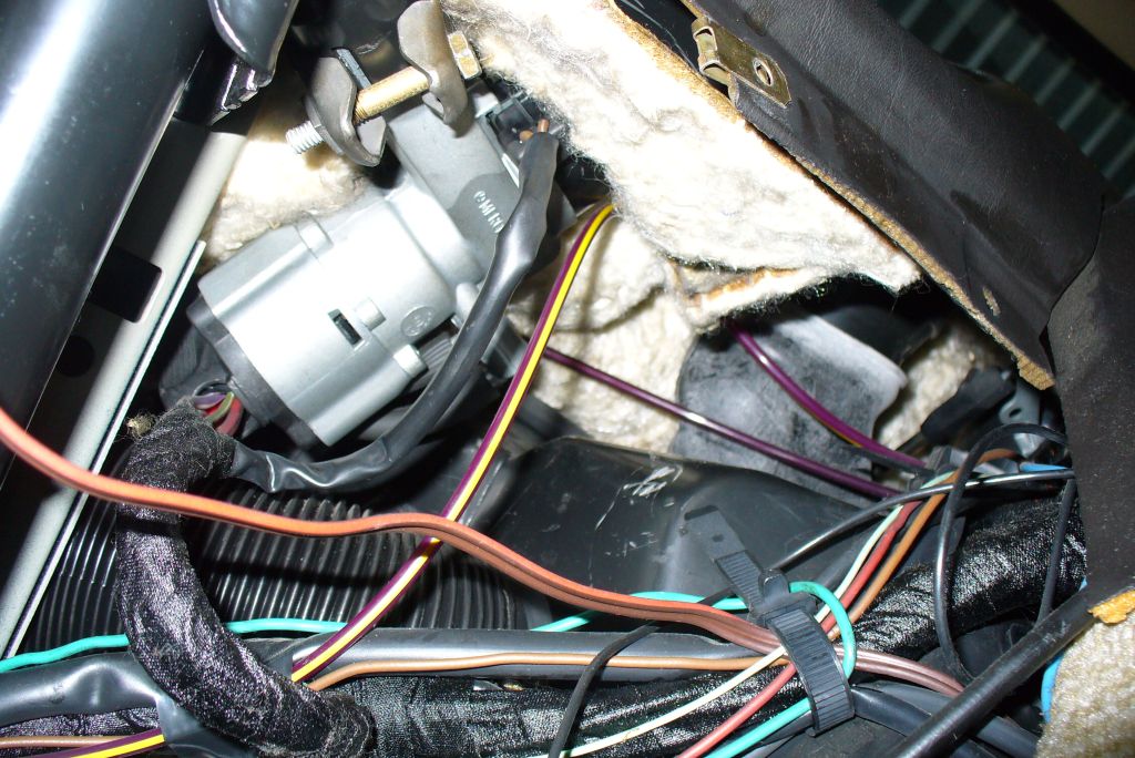

Skoczyłem do garażu zrobiłem zdjęcie ogólne komory a następnie zdjąłem osłonę nad nogami kierowcy i zrobiłem kolejne zdjęcie. Oto jak to ma się u mnie:
vacuum kokpit.jpg [ 177.82 KiB | Przejrzano 2009 razy ]
komora vacuum1.jpg [ 150.2 KiB | Przejrzano 2009 razy ]
Jak widać jedna rurka z rozgałęzienia przed zaworkiem zwrotnym idzie do sterownika reflektorów a druga to stacyjki i wraca wprost do gaszaka. Czego nie widać: ze sterownika reflektorów wychodzi jedna rurka i rozgałęzia się jeszcze pod deską rozdzielczą na dwie rureczki wychodzące po obu stronach komory silnika - a to widać przynajmniej z jednej strony. Dodatkowo jest jeszcze drugi zaworek zwrotny umieszczony pod deską rozdzielczą i z tego co pamiętam to wpięty jest on w rurkę idącą do stacyjki. (Kiedyś nawet wymieniłem ten zaworek w nadziei, że jest on przyczyną nieszczelności zamka centralnego - przyczyna była inna - zamek działa).
