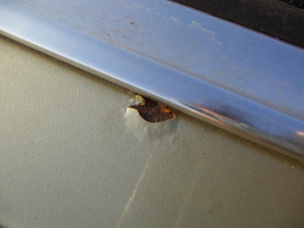

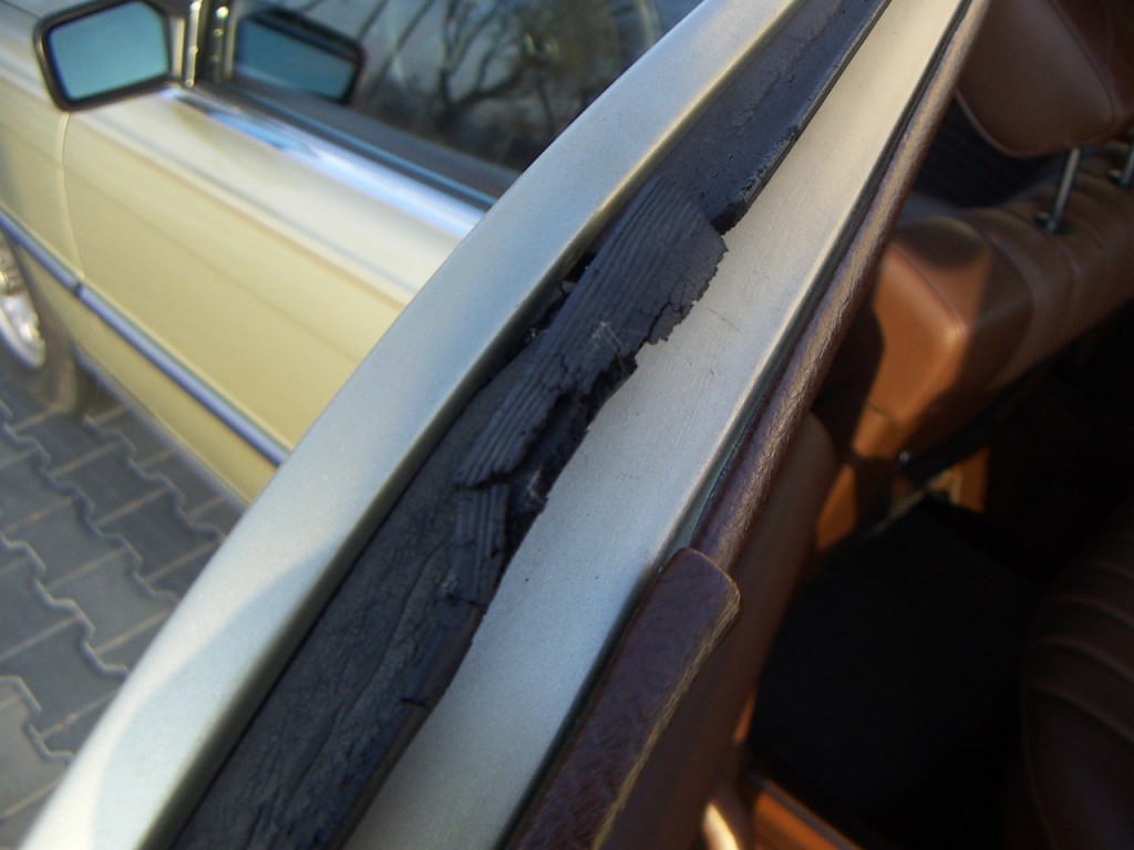

Gdzie jest to pokrętło nie mam zielonego pojęcia, niczego takiego nie znalazłem. W instrukcji jest ta *, że nie dotyczy to 300SD z 1980, wprawdzie ten egzemplarz jest 79' ale w papierach ze względu na I rejestrację w USA ma 1980. I po co dawali by do tego samochodu niedotyczącą go procedurę. Jeśli namierzę to pokrętło zrobię fotkę i wstawię. Dziś kilka szczegółów dotyczących stanu tego egzemplarza. Widoczne dwa ogniska korozji (innych nie znalazłem) będą pewnie jeszcze w weekend poprawione.
009.jpg [ 27.03 KiB | Przejrzano 3737 razy ]
Komentarz: rozmiar tej zarazy to 3x3 mm i jest na dole tylnej szyby

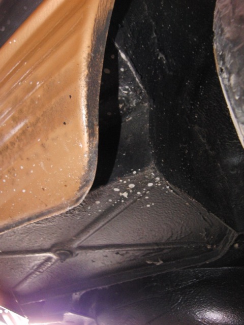

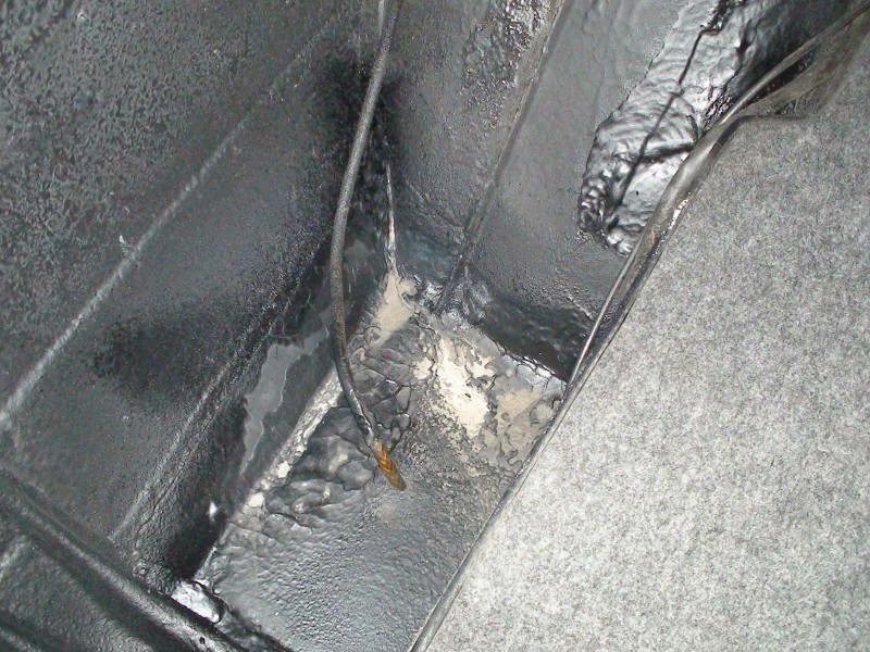

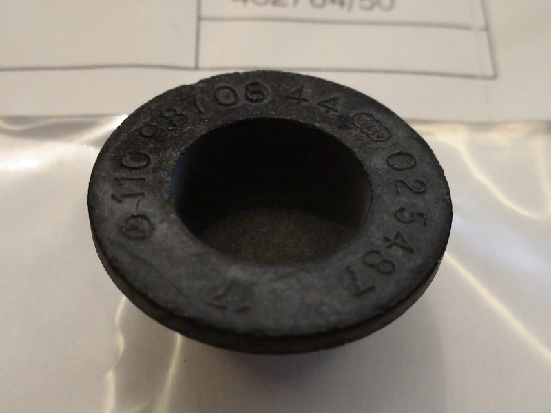

Padało – po przejechaniu 50 kilometrów w deszczu otwieram bagażnik – w środku w zagłębieniu prawej kieszeni wiadro brudnej wody z jezdni, oczywiście luzem! Załamka!
Ale to nie wszystko, ogrzewanie też nie działo prawidłowo – tym razem grzeje na maxa, a w 116 jest bardzo wydajne - istna sauna. Na domiar złego z zaworu zaczął kapać płyn chłodzący. Znalazłem się więc w punkcie wyjścia. Po powrocie do domu spuściłem wodę z bagażnika – bardzo się przydał otwór zrobiony w dnie prawej kieszeni bagażnika. (nie wiem przez kogo, mam wątpliwości co do oryginalności tego rozwiązania) Przez ten otwór wychodzi na zewnątrz plastikowa rurka biegnąca z góry – chyba od szyberdachu. Doszedłem do wniosku, że nie ma co jej montować ponownie, niech zostanie sobie na razie dziura i woda na bieżąco będzie mogła sobie odpływać. To było doskonałe posunięcie. Już następnego dnia strużka nierozmytego piasku wskazywała miejsce wlewania się wody do środka. Był to styk nadkola z błotnikiem. Szybkie poszukiwanie na forum wykazało, że coś takiego, ktoś miał w mocno skorodowanej beczuni. Zrobiło mi się słabo, bo auto wygląda na dość zdrowe. Badanie nadkola od strony koła dały ciekawy rezultat. Znalazłem gumową zaślepkę (tuż nad „cyrklem” od wewnętrznej strony) a po chwili następną. Pomyślałem, że guma sparciała i puszcza wodę. Pojechałem do serwisu kupić nowe. Pan w Mercedesie na podstawie rysunków nie bardzo mógł ustalić która to dokładnie może być gumka i konieczne było wydłubanie jej z pojazdu na wzór. Wydłubałem pierwszą – ku mojemu zdumieniu była cała, druga też nie mogła w godzinę przepuścić wiadra wody. Szukam trzeciej i … znalazłem otwór, gdzie kiedyś taka zaślepka musiała być. Sprawa stała się oczywista jednej zaślepki w ogóle nie było. Mamy więc jeszcze jedną możliwą przyczynę dostawania się wody do bagażnika – przynajmniej w 116-kach.
Pozostała sprawa niesprawnego i cieknącego sterownika ogrzewania – decyzja była trudna ale konieczna – nowy oryginalny sterownik już jest i zaraz po nowym roku będzie montowany.
Wróciłem z myjni gdzie karcher był w użyciu. Ratunku... w bagażniku jest woda – w obu kieszeniach! Jest jej dużo mniej i czysta, ale jest. Cieknie spod lamp w kloszach są krople wody – a uszczelki założone nowiutkie i oryginały. Może błędem jest używanie wody pod wysokim ciśnieniem, nie pamiętam aby 30 lat temu tak myto samochody. Zobaczymy co będzie na zwykłym deszczu, jak będzie się lało to już nie wiem...
Komentarz: brak tej zaślepki powodował lanie się do bagażnika brudnej wody z jezdni
02 korek.jpg [ 62.41 KiB | Przejrzano 3565 razy ]
Komentarz: Zaschnięty piasek pokazuje którędy dostaje się woda

Post: sob gru 31, 2011 2:19 pm
Ciekawe, to co piszesz.
Takie same gumowe zaślepki w W123 są po całej długości nadkola wewnętrzenego, ale przez te otwory dostęp jest jedynie do profilu zamkniętego i są to otwory do konserwacji pokazane w planie serwisowym.
Na moje oko brakuje ci spustu wody z kieszeni, a ten dren jest przypatencony. Nie wierzę, żeby w 116tce nie było możliwośći zlania wody z kufra. Zresztą zdjęcia reperaturek tego miejsca pokazują, że jest tam otwór. Nie widać też przetłoczeń dna, co sugerowałoby, że ktoś to albo zamknał na głucho, albo tak grubo przybiteksił, żeby zrobić z tego basen.
Ja też walczę z puszczaniem wody przez lampy. Zostało mi już tylko pomierzyć otwory na lampy, bo została juz tylko taka możliwość, że tam nie ma geometrii, np po jakims strzale albo wstawianiu ścianki.
Post: sob gru 31, 2011 2:53 pm
Posty: 1528
_me: how_ pisze:
Dokladnie! Wygladac to powinno tak.
Nr czesci to 1079972781.
pozdr

Post: ndz sty 01, 2012 4:07 pm
Posty: 1454
A ranty lamp są całe i niezżarte? Jeżeli faktycznie cieknie przez lampy to jeszcze raz je wyjmij, na suche i czyste powierzchnie uszczelek i rantów nałóż wazeline bezkwasową i powinno pomóc.

Post: ndz sty 01, 2012 7:57 pm
Rejestracja: pn lip 21, 2008 9:23 pm
Posty: 94
Lokalizacja: Piastów
Dzięki za Wasze rady i sugestie. Jeśli te zaślepki w zakolu w 116-tce także prowadzą jedynie do profili zamkniętych to nawet nie chcę myśleć co się teraz w tych profilach znajduje. Ale może wyschnie - pozostawię na jakiś tydzień w garażu z wyjętymi wszystkimi zaślepkami a potem założę nowe. Mój mechanik ma taką małą kamerkę wpuszczaną w trudno dostępne miejsca (nazwa tego ustrojstwa wyleciała mi z głowy) może uda się zajrzeć w te otwory i ocenić poziom zniszczeń. Dna zagłębień faktycznie nie są oryginalne, było to spawane jeszcze w Ameryce - widać woda w tych miejscach nie jest nowością dla tego samochodu. Z nieszczelnością lamp tylnych jeszcze powalczę wg. otrzymanych wskazówek. Przede wszystkim obejrzę dokładnie ranty lamp, bo nie zwróciłem na to uwagi. Zastanawia mnie jedno: jeśli producent przewidział dreny w bagażniku odprowadzające wodę - to czy to znaczy, że woda może sobie przez bagażnik przepływać? Chyba nie, mam wrażenie że te odpływy są w razie jakiegoś skroplenia albo jak by się coś wylało, ale normalnie powinno być tam suchuteńko. Przecież wykładzina filcowa ma cały czas kontakt z dnem tych zagłębień. Obecnie wykładziny zostały wyjęte do wysuszenia i z powodu przepływającej przez bagażnik wody nie pakuję ich tam do chwili zlikwidowania wilgoci.
