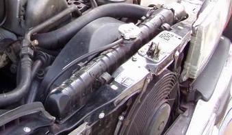

prosze bardzo - przykładowa fotka
300D long
008.JPG [ 86.45 KiB | Przejrzano 1673 razy ]
pozdrowionka
Łysy
wolny wakat na beczkę :)
Post: śr maja 18, 2011 6:40 pm
Posty: 621
No to normalna chłodnica do wersji z automatem, chyba niczym się nie wyróżnia... ;)
Jak pukam w monitor to brzmi jak plastikowa :lol:
Edit: chociaż jak się dobrze przyjrzeć to widać jakby te uszy od mocowania były przylutowane do górnego zbiornika, a z prawej nie było tego wytłoczonego napisu BEHR. Też mam tą szeroką w Beczce, ale tam właśnie nie ma tego jakby "lutowania" przy mocowaniach.
Szkoda że mała rozdzielczość to słabo widać, ale chyba jednak coś w tym co mówisz może być... :o

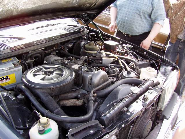

lepszej foty nie mam, ale od razu widać, że to nie plastik i że się świeci jak psu jajca :)
a od W115 były węższe i wyższe

No plastikowa też się błyszczy jak jest pomalowana, ale tu jak się gapię coraz więcej to widzę, że jednak rację masz i plastik to to nie jest.
A wiesz może co to za producent? Też Behr czy coś innego? Albo tą co miałeś kiedyś w swoim kto wyprodukował..?
