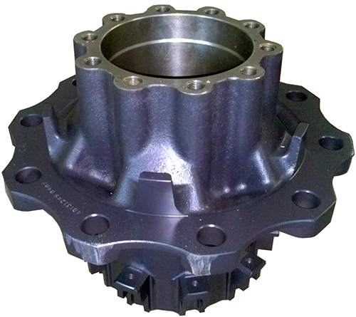

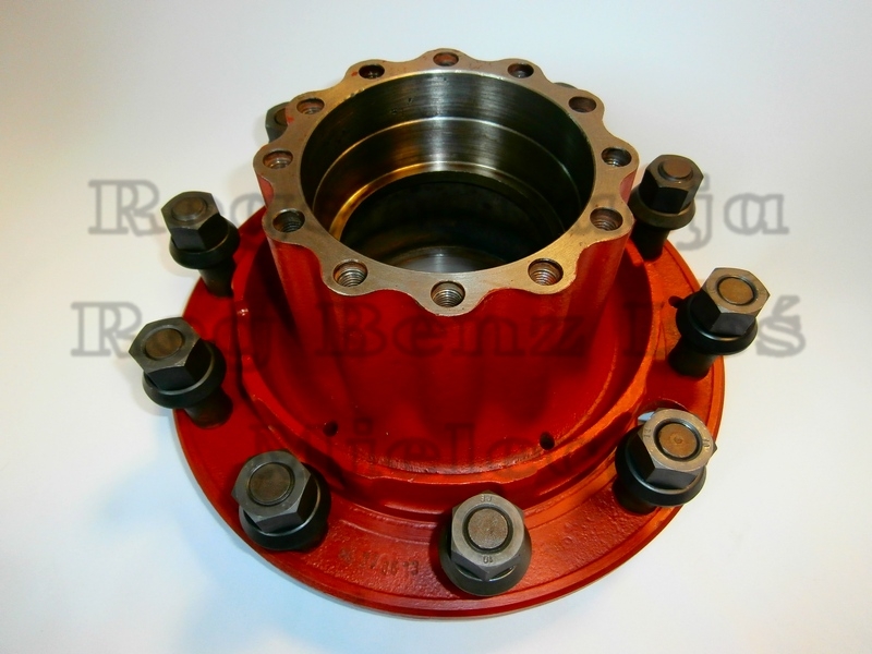

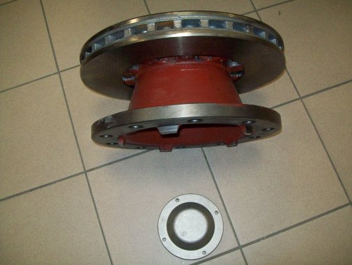

Wracając do Francuzików i wprowadzeniu ułatwienia przyśpieszającego pracę linii produkcyjnych chetnie poznałbym genezę oraz żródło. Z mojego doświadczenia najłatwiej jest założyć koło jeśli mamy szpilki wystające z piasty (popularne w japończykach obecnie).Tak też miały owe stare franuzy, więc centrowanie koła przy montazu było załatwione. Mimo to kształt felgi wokół średnicy podziałowej otworów montażowych miał przekrój półkola i felga była dociśnięta podkładkami w kształcie półfasoli. Skoro wystarczyłoby , jak twierdzisz , połączenie cierne, możnaby to załatwić podkładką płaską lub sprężynową, a nie kombinować w wymyślnym kształtem podkładki. Ja sądzę, że w tym przypadku podkładki spełniały rolę elementów centrujących koło podczas jazdy. Taki DS miał ich już pięc zamiast trzech.
Wojtek pisze:
Ehhh... jakby Ci to powiedzieć.... Masz rację ze wszystkim co mówisz... tylko że nie do końca ;) To znaczy, wszystko po pierwszym zdaniu jest ok, tylko widzisz... właśnie w ciężarówkach nie robi się takiego centrowania jak mówisz (właśnie w celu redukcji masy, materiału i kosztów). No chyba, że te pięć małych ząbków służących za centrowanie utrzymuje zgodnie z tym co mówisz masę ciężarówki, a 10 wielkich śrub jest dla picu....
To jest właśnie inżynieria materiałowa i takie kilka cycków wystarcza do centrowania koła w ciężarówce... z przodu. Przyjrzyj się jaką grubość ma ten cycek (dobre kilka mm), poza tym zakończony jest półokrąglo, aby nie powstawało osłabienie materiału na karbie. Największa os przednia dostepna dla aut tego typu to 9T, więc 4,5 na koło, co przy takim rozmiarze felgi/opony nie jest niczym szczególnym. Są to jednak osie do specjalnych przeznaczeń ( ciężarówki z dźwigiem itp.), zwykłe szosowce mają te ośki mniejsze.
Gdyby miały one służyć do pomocy przy montażu koła, statycznie obciązone ca. 60-80kg świetnie spisały by się o połowę mniejsze albo wręcz trzy kołki ustalające wkręcone lub wbite w piastę, wszak trzy punkty już wystaczą do wycentowania.
Jeśli spojrzysz na zdjęcia poniżej tylne piasty mają w większości podtoczenia centrujące lub „cycki” sa wzmocnione w kształcie odlewu. Tam dopiero zaczyna sie waga cieżka.

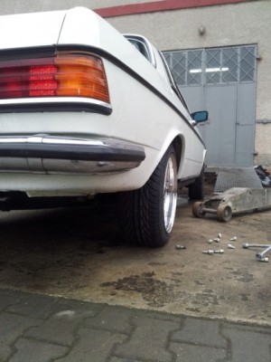

Wojtek pisze:
Proszę Cię wyprowadź mnie z błędu i pokaż mi zdjęcie tych zw2 na wyprostowanych kołach od przodu albo od góry. Chciałbym, żeby było tak jak mówisz, bo chciałbym dać te 8.5 z przodu i 9.5 z tyłu kiedyś u siebie
Proszę bardzo, tutaj 9cali (9,5 cala , nie pamiętam) jeszcze w fazie prób na dystansie 30mm, jak widać wciąż za daleko od rantu błotnika. Finalnie zostało na 40mm, choć mógłby pójść jeszcze większy dystans. Ja bym się jednak nie odważył na więcej. Tylna wnęka 123 jest bardzo pojemna, największe koło bez ingerencji widziałem 10,5J17, a słyszałem o 11,5cala. Nie wiem jednak czy był rolowany rant.

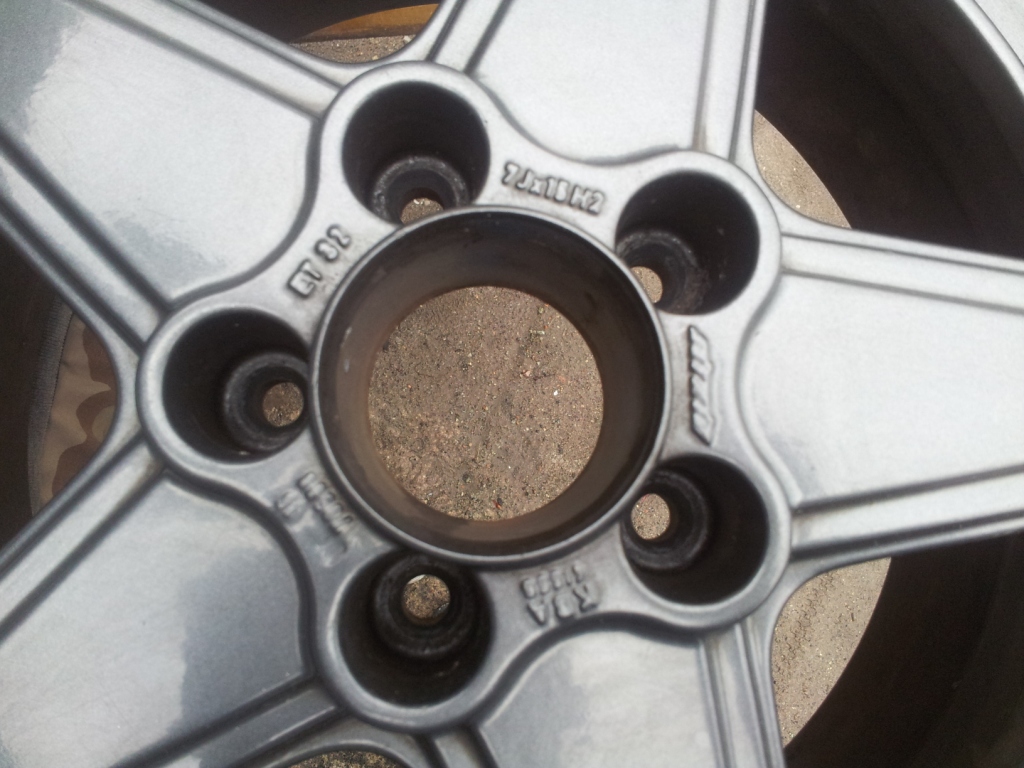

A w takim razie mam do was drodzy koledzy pytanie.
Posiadam felgi 7Jx15 ET32, jak na zdjęciu.
Jakie byście opony polecali, aby w ładny sposób wypełniły nadkola Mercedesa W123 ?
Post: pn kwie 20, 2015 4:27 pm
1956515 lub 2056015

THC pisze:
1956515 lub 2056015
Dzięki wielkie za szybką odpowiedź.
Btw pod poprzednim postem nie wstawiłem zdjęcia.
Oto ono:
20131018_123344.jpg [ 310.87 KiB | Przejrzano 3850 razy ]

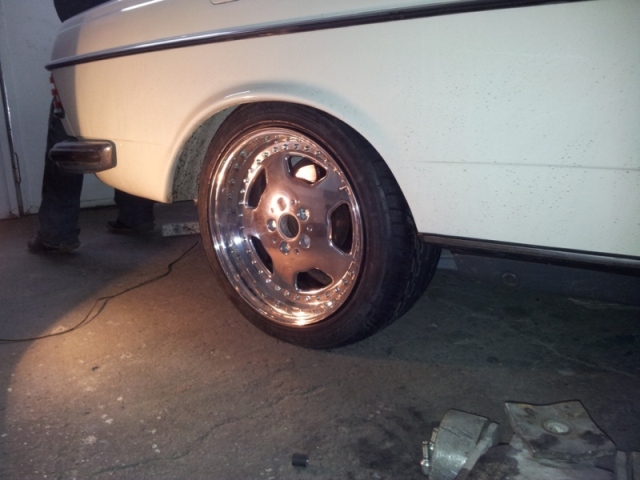

Panie i Panowie, odgrzeje kotleta i się upewnię czy na felgę rial 15x7 rial (ET 23) , mogę szukać opon 205/50/15 czy coś o jeszcze wyższym profilu ?
Ostatnio zmieniony pn maja 11, 2015 2:55 pm przez buckswizz, łącznie zmieniany 1 raz.

kolego,usciślij troche. bo pierw napisałeś,że felga 15x7 a potem,że opona 16. domyślam się,że masz 16. szerokośc 205 moim zdaniem idealna. co do wysokosci to 50 będzie się prezentowała zacnie,ale będziesz musiał latać ostrożnie. ja mam na swoich 205/55/16. myśle,że wygląda niezle i jest w miare
bezpiecznie. tzn też nie zamierzam latać na oślep.
jak chcesz to jutro moge cyknąć foty jak to u mnie wygląda.

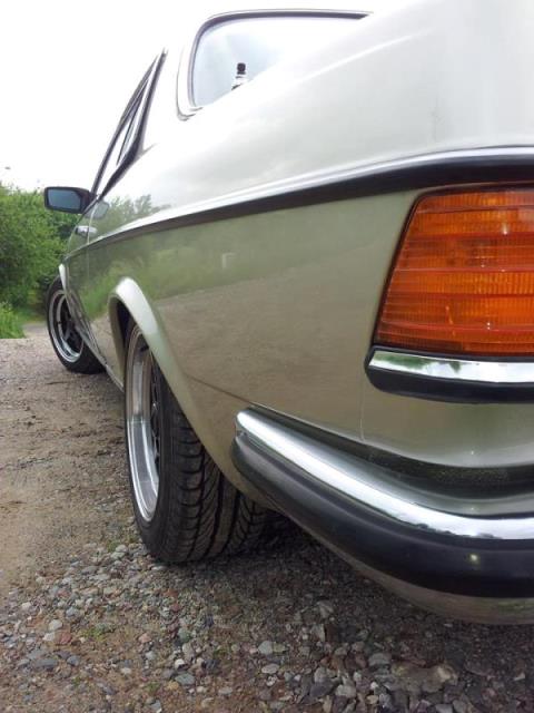

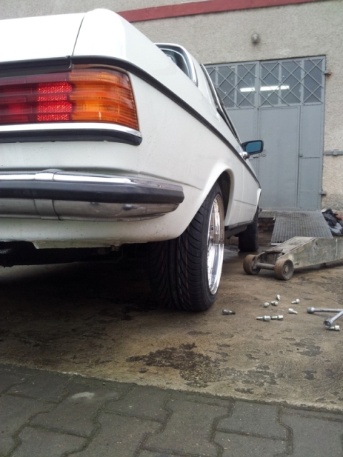

wrzucam z opuznieniem,ale i tak Kolega ma inny rozmiar felgi. niemniej może komuś kiedyś się przyda. a i przy okazji się pochwale ;)
aha i pytałeś o 205 na 7,ja jednak mam 195 na 7 i mimo wszystko już delikatnie wyłazi na boki. na 205 napewno pójdzie ciut wyżej ale też i badrdziej się wyleje na zewnątrz.
przy okazji pokaże też tył. 9J i opona 215/50,wyszedł lekki naciąg i tak miało być
