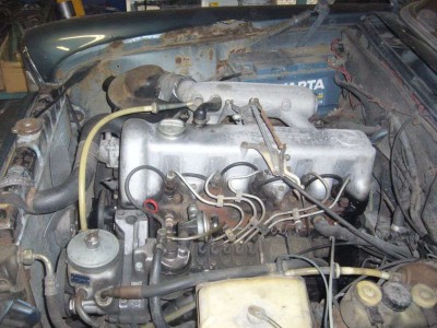

Na filmie rzeczywiście filtr oleju został przełożony do przodu(po prawej stronie chłodnicy patrząc od przodu) i podłączony za pomocą długich przewodów. Na pewno wymaga to pewnych przeróbek silnika.(w kaczce korpus filtra oleju jest skierowany do dołu, odwrotnie niż w W 123, więc być może dałoby się zamontować w taki sposób) Pompa wspomagania w dieslu jest zamocowana do korpusu silnika i skierowana do tyłu, więc powinna się zmieścić w przedziale .

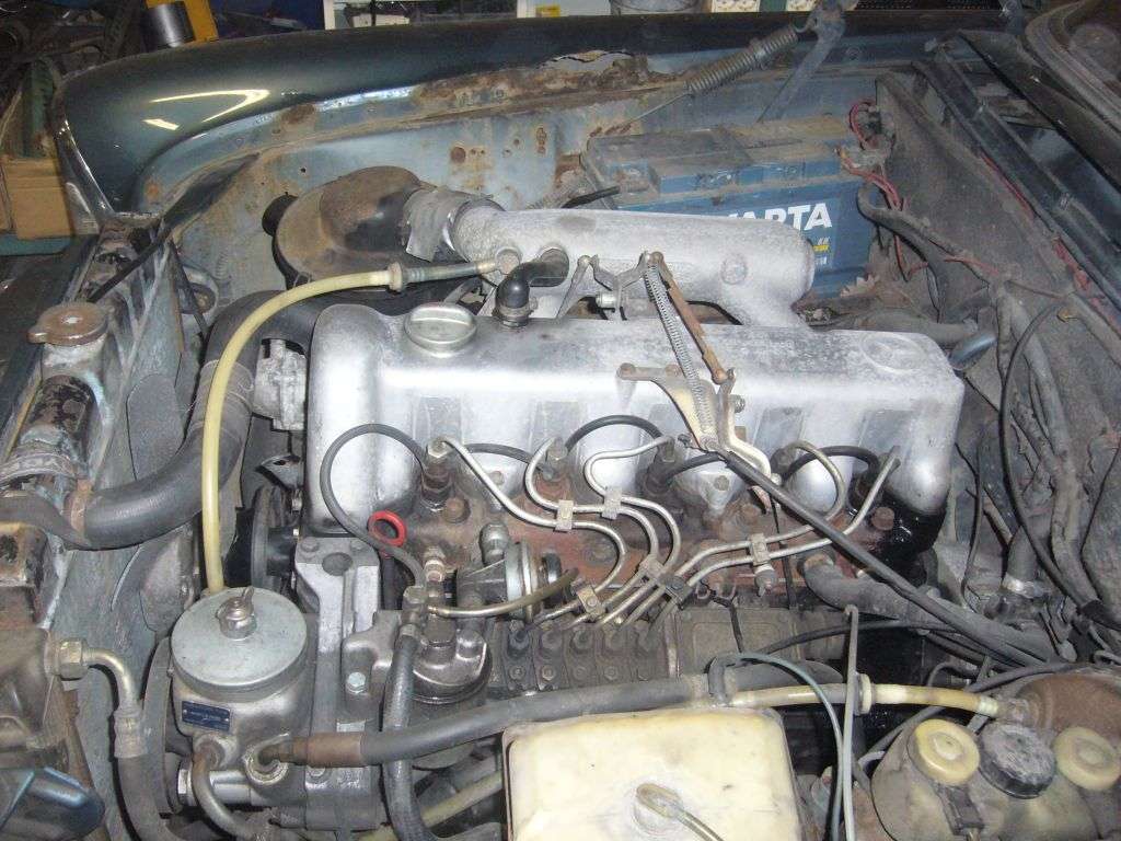

Widać że właśnie filtr oleju przełożyli mniej więcej w miejsce pompy wspomagania, skoro nie masz serwa i możesz ją po prostu wywalić to to dużo ułatwia. Wiadomo filtr da się zrobić, można dorobić coś w stylu przystawki do bloku i na drugim końcu do filtra z odpowiednimi "powierzchniami przylegania" z jednej i drugiej strony i połączyć to przewodami, albo spróbować dorobić po prostu króćce i tu i tu, ale to też trochę roboty precyzyjnej będzie żeby to szczelne było. Ale chłodnicy oleju nie ma na tym filmie, jadą bez, za to chłodnica wody jakaś większa, może od Beczki z automatem...
Ten silnik na filmie ma już z tego co widzę nowszą pompę wtryskową, za to świece nadal 'grube' i pompa podciśnienia też sprzed "liftu".
A akumulatora to ja tam w ogóle dopatrzyć się nie mogę, kupa przewodów, chyba z kabli rozruchowych go odpalali. No i to chyba jest automat z tego co widzę, to cała zabawa z biegami im odpadła.

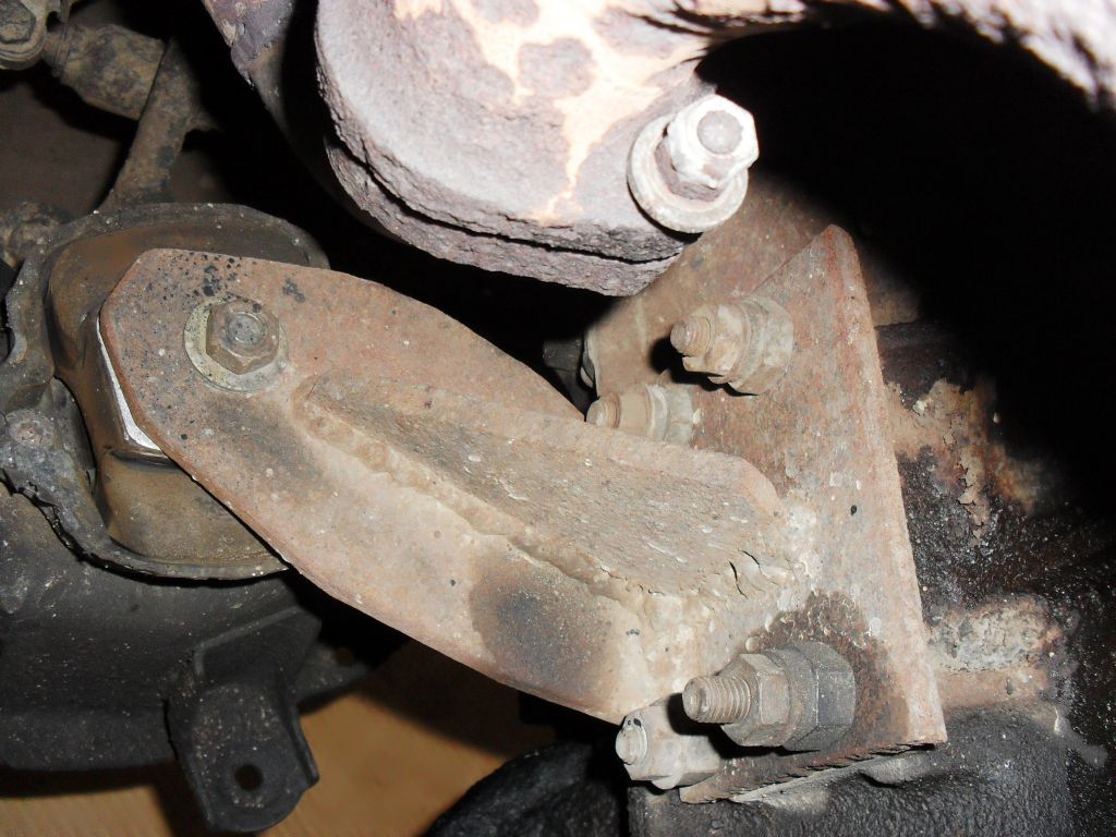

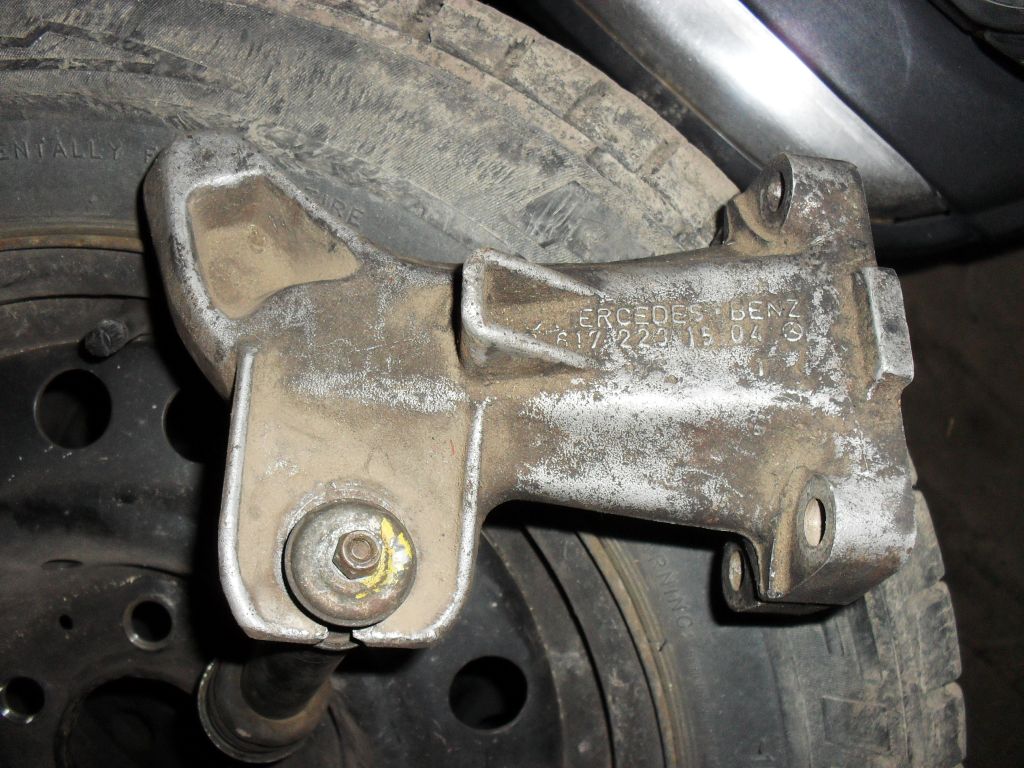

A więc po kolei. Tak wyglądają oryginalne łapy do 617, zresztą jest nawet na nich wybity numer:
_łapa2.jpg [ 166.59 KiB | Przejrzano 1604 razy ]
Ale na tym filmiku wydaje mi się, że prawa łapa jest dłuższa i chyba oni ją dorobili, ale pewien nie jestem. Niewykluczone więc że będziesz musiał zrobić np. coś takiego:
_łapa1.jpg [ 151.29 KiB | Przejrzano 1604 razy ]
Tu akurat kolesie materiału nie żałowali he, he...
W Beczce szerokość mocowania po środkach otworów (mierzyłem w nadwoziu, na silniku ciężko zmierzyć) to mniej więcej 55,5cm, ale łoże musi mieć co najmniej 68cm całk. szer. żeby zmieściły się poduszki.

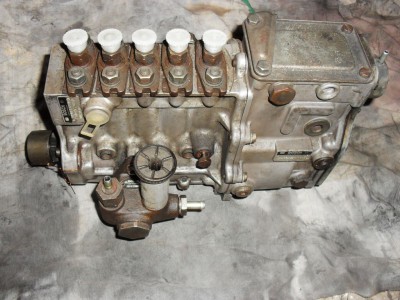

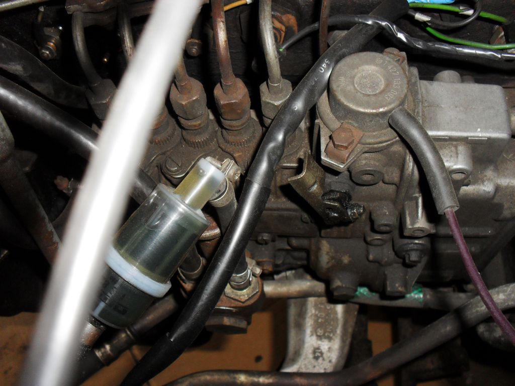

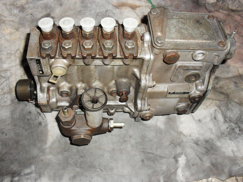

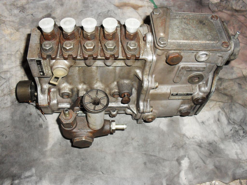

Co do identyfikacji silnika to tak wygląda nowsza pompa na 88KM:
_pompa1.jpg [ 130.84 KiB | Przejrzano 1604 razy ]
A tak ta starsza na 80:
_pompa2.jpg [ 176.38 KiB | Przejrzano 1604 razy ]

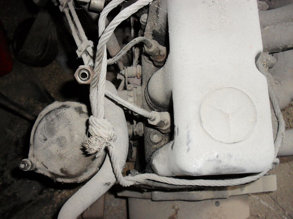

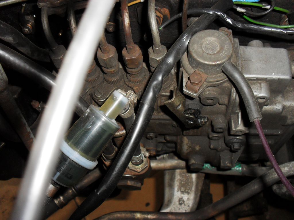

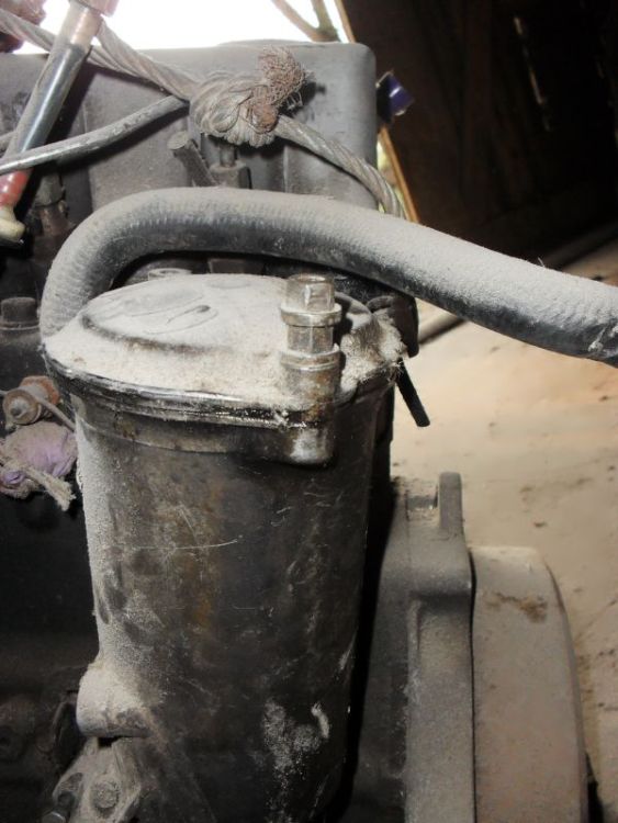

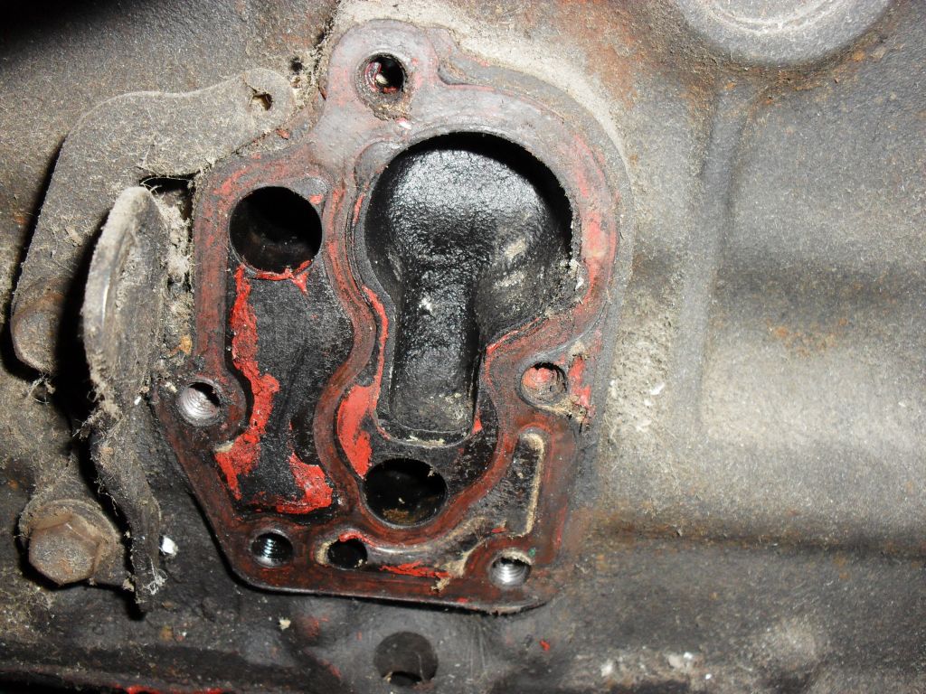

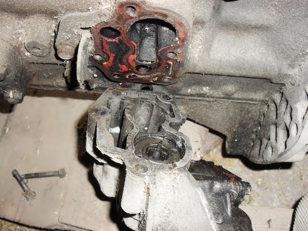

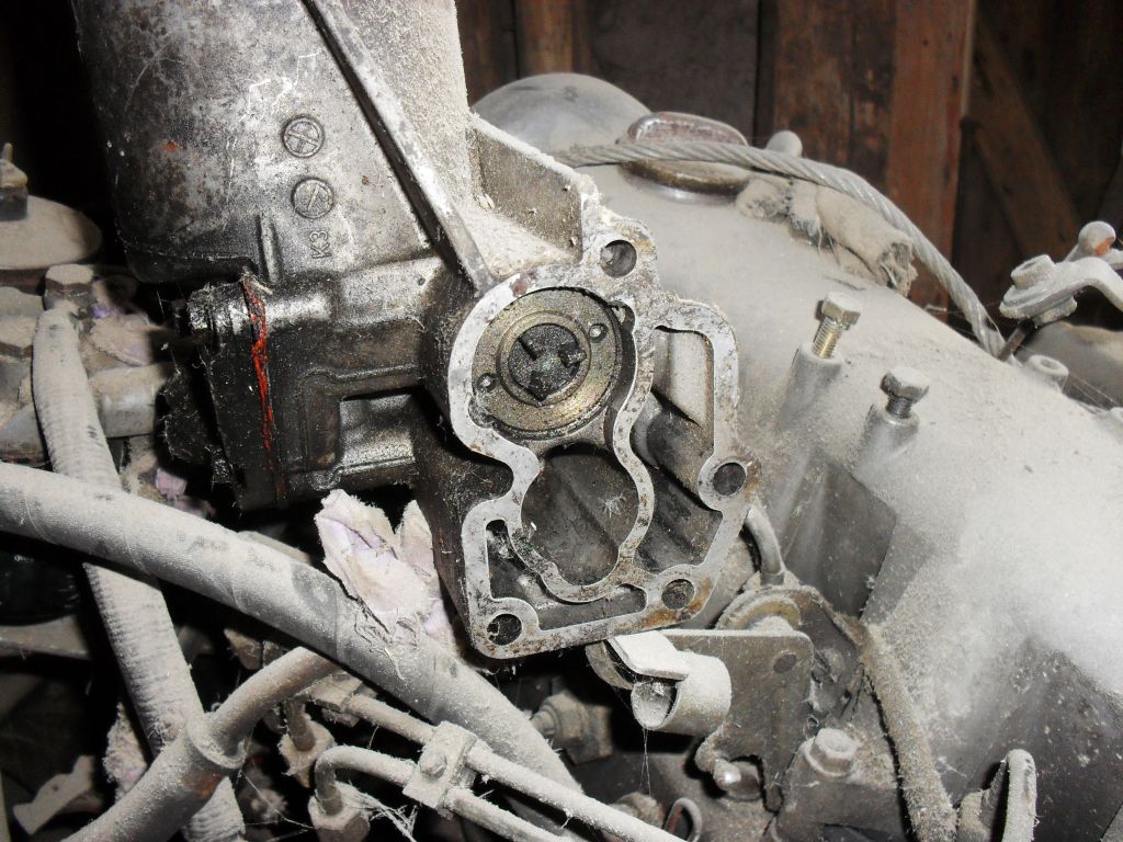

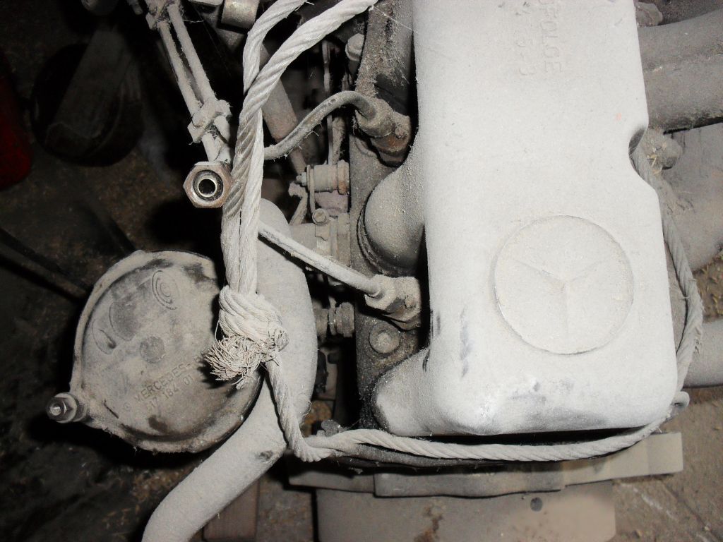

A teraz najważniejsze - specjalnie dla Ciebie 8) odkręcałem filtr oleju żebyś to sobie mógł zobaczyć, tak to wygląda po jego zdjęciu:
_blok1.jpg [ 221.66 KiB | Przejrzano 1604 razy ]
_blok2.jpg [ 199.67 KiB | Przejrzano 1604 razy ]
A tak wygląda to od strony filtra:
_filtr1.jpg [ 181.72 KiB | Przejrzano 1604 razy ]
A tak jest gdy filtr jest na swoim miejscu:
_filtr2.jpg [ 136.67 KiB | Przejrzano 1604 razy ]
Filtr jest tak około 10cm poniżej krawędzi pokrywy zaworów jeśli chodzi o "od góry" a "od tyłu" jest mniej więcej równo z powierzchnią tylnej ścianki głowicy.
Jeżeli chodzi o chłodnicę to po krawędzi zbiorników ma 52cm i trzeba doliczyć jeszcze około 10cm na chłodnicę oleju, dokładnie nie wiem bo rozkręcone to miałem, i mierzyłem osobno.
I to tyle chyba. O czymś zapomniałem..?

Jeszcze jedna fotka tego nieszczęsnego filtra, nie mogłem wcześniej dodać:
_filtr3.jpg [ 82.19 KiB | Przejrzano 1603 razy ]
Dla purystów którzy być może chcą mnie zjechać za stopień zasyfienia tego silnika oznajmiam, że to leżący w stodole dawca pompy wtryskowej kupiony za 500PLN a że zdążył jeszcze do tej pory oddać pompę vacuum i wodną to już inna sprawa ;)

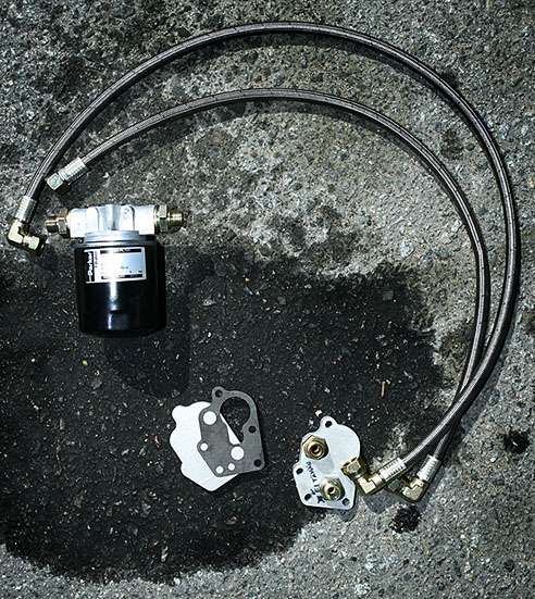

znalazłem gdzies w sieci
OM616oljynsuodatin.jpg [ 74.83 KiB | Przejrzano 1587 razy ]
w jakiej wersji silnikowej występowało czy moze jakas samoróbka?
pisza tam ze z przeróbka na om617 ze 115 nie problemu z filtrem
natomiast jak sie okazuje ze 123 ten filtr trza przeniesc i własnie słuzy do tego powyzsze cos

No to widzę, że sprawę z filtrem masz już załatwioną o ile tylko można to w sieci zamówić to bierz. W 115-stce z 617 był właśnie chyba taki pełnoprzepływowy filtr trochę inaczej umiejscowiony bo tam gdzie znajduje się ten Beczkowy to w W115 są te wzmocnienia w komorze.
To mi wygląda właśnie na taki adapter do konwersji.
Jedno 'ale' jakie tu widzę to brak w tym filtrze wyjścia do chłodnicy oleju, być może dlatego, że to jest przeznaczone głównie do OM616 (nazwa pliku...).
Ale to mały problem moim zdaniem. Ten silnik który widać na fotkach chyba z siedem lat (nie pamiętam dokładnie...) jeździł bez chłodnicy oleju, bo typy wstawili to 300 zamiast 240 i filtr oraz łapy wzięli z czterocylindrowego, a pomimo tego i np. zaspawanego korka w misce chodził do końca choć lekko nie miał bo tamto auto pracowało lepiej niż niejeden Star.
Tak więc u Ciebie przy raczej spokojnej eksploatacji to brak chłodnicy oleju chyba się aż tak bardzo nie odbije na trwałości tego silnika, ewentualnie można się też bawić we wstawianie chłodnicy w obieg za filtrem (chyba tak jest oryginalnie - najpierw do filtra, bo przez chłodnicę reguluje to jeszcze zawór) bo masz tu elastyczne przewody tak więc każda kombinacja niemal jest możliwa.
Ze względu na to że ten Twój wóz jest już klasyczny w każdym tego słowa znaczeniu to ja bym jednak maksymalnie modyfikował sam silnik, a w nadwoziu starał się jednak żadnych przeróbek nie stosować, bo potem ciężko będzie wrócić do oryginału.

jest ktos z okolic Płoty zachodniopomorskie
stoi tam pojazd który chce nabyc w celu przeszczepu organów
byłem prawie zdecydowany leciec po niego jednak po ostatniej rozmowie tel ze sprzedawcą wole aby ktos z okolic sprawdził sprzeta zanim zmarnuje cenny czas i drogocenne paliwo na przejazd 400km w jedną strone tylko po to aby zobaczyc trupa a nie sprawny silnik
ów silnik nie posiada chłodnicy oleju i ten fakt mnie zaskoczył
sprzedawca twierdzi ze tak go kupił i tak jezdzi
mimo to nadal twierdzi ze silnik igła robione wtryski kompresja sprawdzona pali od strzała nic nie dymi nie trzesie jest moc
oczywiscie zrekompensuje cenny czas i dojazd
