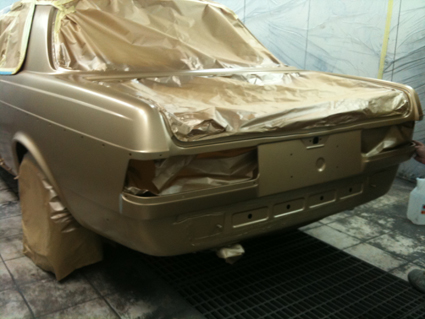

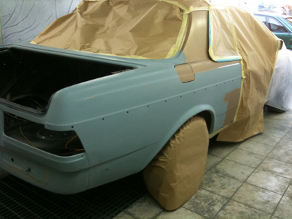

Buuu. W rakim razie zmieniam samochód, spycham go do Wisły...
A chciałem żeby został... zdjęcia z dziś...
IMG_0154.JPG [ 118.47 KiB | Przejrzano 2639 razy ]
IMG_0152.JPG [ 26.09 KiB | Przejrzano 2639 razy ]
C123 280CE
