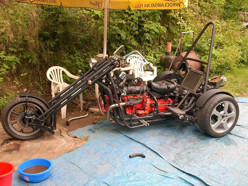

trajka kolegi silnik V6 2,3 ,most i tylna belka scorpio ,skrzynie 3 z żuka :)
dziś bez tylnego siedziska ze względu na zmianę chłodnicy teraz jest z 190,czyli kawałek merca też tam jest :)
