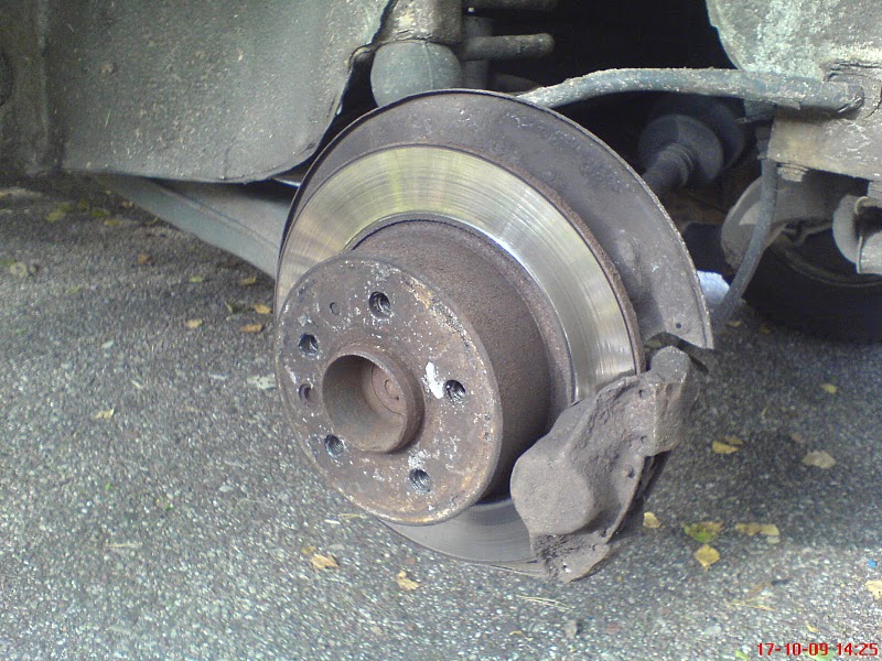

Znalazlem fotke, ktora robilem przed zima.
zacisk.JPG [ 151.65 KiB | Przejrzano 831 razy ]
Tu wyglada na to, ze ta blaszka jest. (klocki byly zmieniane przez obce rece..)
No ale patrzac na to, jestescie w stanie wywnioskowac, co trzeba w sklepie powiedziec,
bendix,ate ? logo gwiazdy na pewno tam nie ma :P
Post: pn maja 24, 2010 1:03 pm
Posty: 664
Hej!
Znaku firmowego możesz poszukać na tej wypukłej części zacisku - jak podczyścisz,to powinna się jakaś objawić ;)
Poza tym możesz rozróżnić zaciski np. po rodzajach mocowań klocków hamulcowych. Jeśli wyglądają tak: Obrazek to masz ATE.
Jeśli wyglądają tak: Obrazek , to masz Bendix'y ;)
Pzdr!
W126 280S
Smart 452 Roadster Coupe
Post: pn maja 24, 2010 1:07 pm
Posty: 322
o McCoy - ta szpila ktora trzyma klocki w jednym rzedzie - tak jak u gory - chyba ATE :P
dzieki wielkie :)
