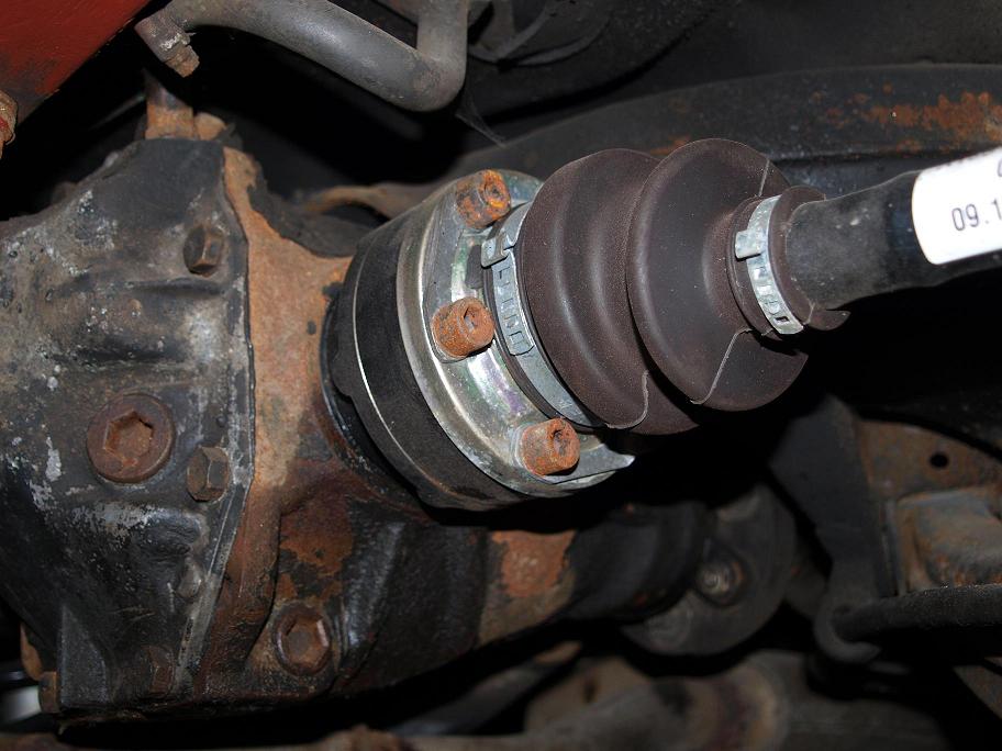

Witam i załącznik przesyłam.
Tak wygląda półoś od strony dyfra firmy Spidan.
