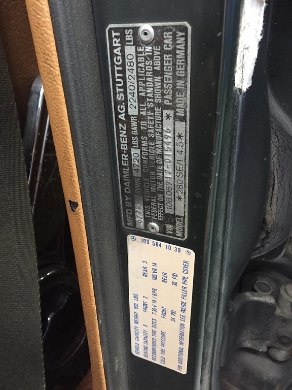

Witam prosze o pomoc w rozkodowaniu numeru vin 280SE 4.5 l
VIN-10806712015496
Sprawdzałem na rożnych stronach ale nie udało mi się :( liczę na waszą pomoc dziękuje i pozdrawiam.
Post: ndz cze 26, 2016 3:53 pm
Musisz miec daten karte.
Z tego numeru nadwozia wynika automat z kierownica po lewej stronie .
Kody będą na DK.

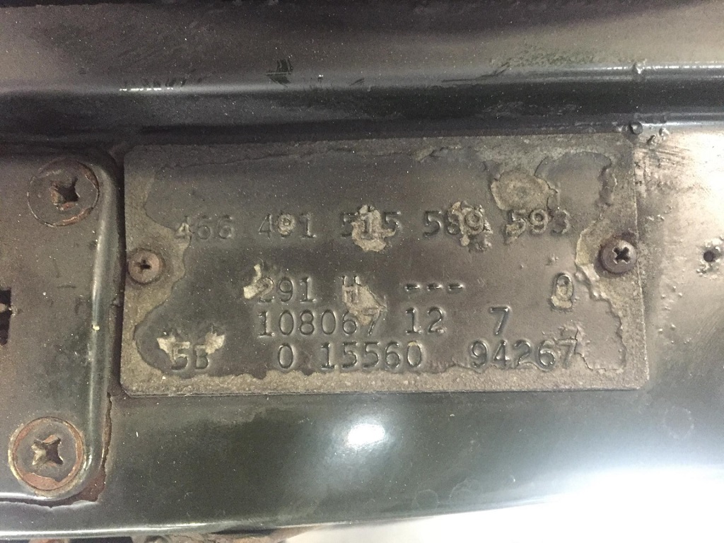

Mam foto może cos pomoże i jeszcze raz dziękuje za pomoc pozdrawiam

Post: pt lip 01, 2016 10:10 am
280SE 4.5 l się zgadza
466 central
491 wersja USA
515 Becker Europa
589 klima z el. szybami (nie jestem pewien na 100%)
593 zielone szyby, tylna ogrzewana
291 H ciemna oliwka
