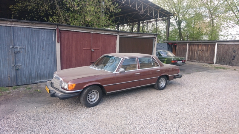

Udało się odpalić brązową W116'stkę :) , winny braku iskry był przewód idący od kondensatora aparatu zapłonowego do modułu zapłonu.
DSC_1384.jpg [ 333.68 KiB | Przejrzano 12120 razy ]

Post: czw kwie 23, 2020 3:05 pm
Moderator
Moderator
Posty: 978
Numer GG: 2336868
OPOL pisze:
Klimatyczne zdjęcie ... [ok]
