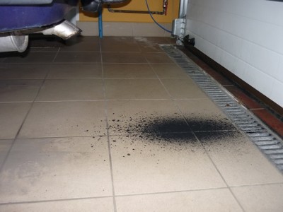

Jak na razie Beka brudzi w garażu. Czarne z wydechu leci jak w dieslu [totalszok]

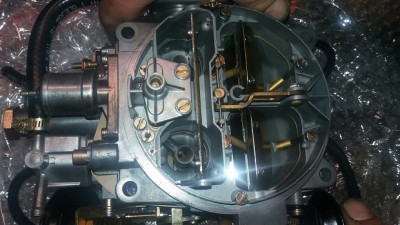

Z regeneracji w Puszczykowie wrócił gaźnik. Ciekaw jestem czy będzie tak ładnie pracował jak wygląda ...
1gr.jpg [ 105.52 KiB | Przejrzano 10080 razy ]
Trwało to miesiąc, oby pomogło [zlosnikz] . Co jeszcze może być przyczyną takiego zadymienia? Świece już wymieniłem.

Po regeneracji gaźnika auto przestało dymić na czarno i zalewać się. W tym roku pokonało ciągiem ponad 4tys. kilometrów docierając do Finlandii nad piękne jeziora.

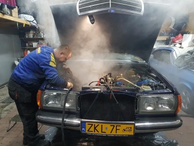

Człowiek ciężko pracuje, a Beczka pławi się w SPA Kołobrzeg [zlosnikz] . Oczyszczanie cery przy okazji wymiany uszczelek pod kolektorami. Wyglądało jakby coś się zapaliło....

Ten gaźnior to robiłeś u tego szpeca co pojawia się w TVN Turbo? Robota widać chyba pro, przynajmniej tak to wygląda [palacz]
Post: pn sty 16, 2017 2:15 pm
Posty: 371
Lokalizacja: Koszalin
Niestety nie mam telewizji, więc trudno powiedzieć. W Puszczykowie jest taki warsztat, pełen profesjonalizm. Jestem zadowolony, znajomi którzy tam regenerowali gaźniki również. Jest możliwość podjechania autem i ustawienia wyregulowania na miejscu. Nawet artykuł jak był w Automobiliście to zdjęcie jakby mojego było, w tym czasie zażywał tam rekonwalescencji.

Niestety, na bitex jeszcze nie nadszedł czas. Przygotowuję się do wyjazdu w Alpy i szukam potencjalnych zagrożeń. To co widać to myjka parowa bo gdzieś się silnik pocił, a nie widać było gdzie. Komora i podszybie zostanie przesunięta do naprawy na jesień. Sezon już za pasem i trzeba kończyć to co rozgrzebane.
