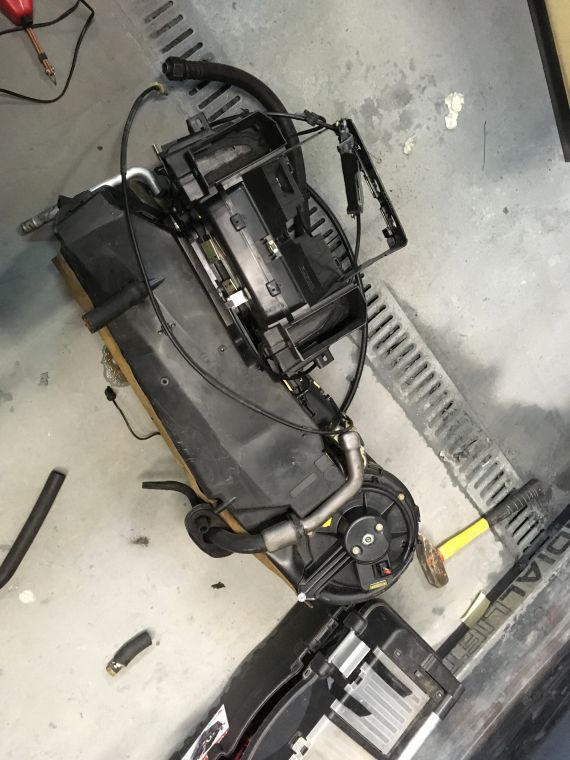

Więc tak do sączka wody z parownika użyłem gumowej rurki, spokojnie pasuje o śrdnicy 22mm
Komentarz: Cały parownik wraz z nagrzewnicą

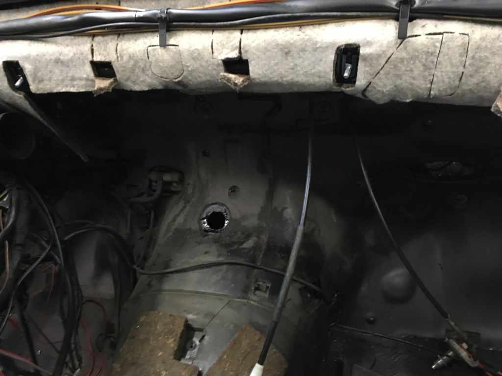

Wycięta dziura w tunelu pod sączek, zabezpieczyłem to gumą oraz dałem masę wytłumiającą. Nie wiem czy zda to egzamin ale fabrycznie chyba było to gorzej :)
Po prawej otwór w grodzi na przewody do sprężarki.
IMG_0514.JPG [ 84.53 KiB | Przejrzano 7247 razy ]

Pudło wrzucone. Nagrzewnica trzyma się na metalowych opaskach oraz 2 śrubach w podszybiu i mocowaniu w tunelu. Z dolnymi wlotami trzeba się trochę namęczyć żeby je włożyć ale jakoś idzie. Co do mocowania samego parownika do podszybia to trzeba dorobić sobie z blaszki dystans. W fabryce pewnie było coś takiego jednak ja w swoim zestawie nie miałem.
IMG_0515.JPG [ 138.31 KiB | Przejrzano 7246 razy ]

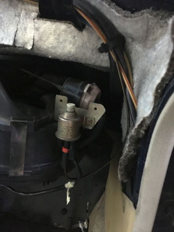

Zaworek podciśnieniowy do zamykania klapy od obiegu wewnętrznego powietrza. Podłączamy go do wiązki od klimy. Podciśnienie bierze z głównej linii zaraz po kolektorze. Musimy pamiętać o dodaniu zaworu zwrotnego pod maską na tym wężyku.
Więcej zdjęć wkrótce.
IMG_0519.JPG [ 60.16 KiB | Przejrzano 7246 razy ]

Ten elektrozaworek od zwiększania obrotów zawsze był? M am 300D II seria chodź klima z pierwszej i nic takiego nie ma
Post: ndz sty 15, 2017 2:11 pm
Posty: 282
Lokalizacja: Szczecin
Był zawsze. W benzynie rozwiązane jako bypass przepustnicy zaś w dieslu zwiększał obroty na pompie wtryskowej. Gdzieś miałem schematy w pdf, jak odnajdę to wrzucę.
