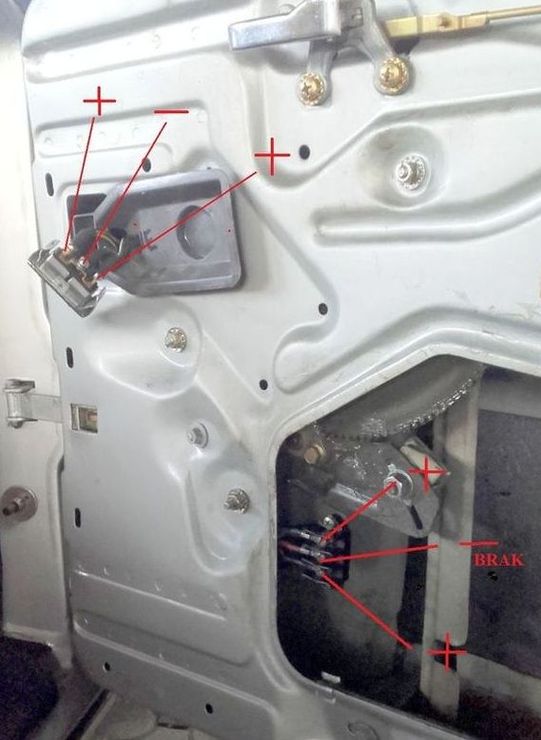

Ostatnio po remoncie podłączałem mechanizmy podnoszenia/opuszczania szyb we wszystkich drzwiach.
Na początku wszystkie działały, ale po kilku ruchach, w drzwiach przednich prawych (od pasażera) silniczek przestał reagować. Myślałem, że się spalił. Jak go jednak podłączyłem na krótko to okazało się że jest sprawny.
Czy ktoś z Was wie, gdzie są konkretnie jakieś przekaźniki itp. od szyb ? Czym może być spowodowane to, że 3 działają, a 1 nie ? Ktoś to zgłębiał. Wydaje mi się, że one są sterowana masą.
Porównując do pozostałych szyb, środkowy przewód w kostce powinien mieć masę, a nie ma.

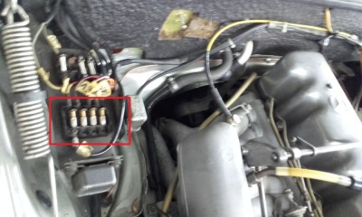

Przy podszybiu są 4 bezpieczniki i ze schematu domniemam, że one odpowiadają za szyby. Wszystkie są sprawne i przewodzą prąd.
W załączeniu foto.
Czy ktoś mi może pomóc w tym temacie ?

Miałem podobny problem. Usterką okazał się przełącznik podnoszenia/opuszczania...

Już przekładałem przełącznik i nic to nie dało. Nawet na krótko stykałem przewody ze sobą i żadnej reakcji.
